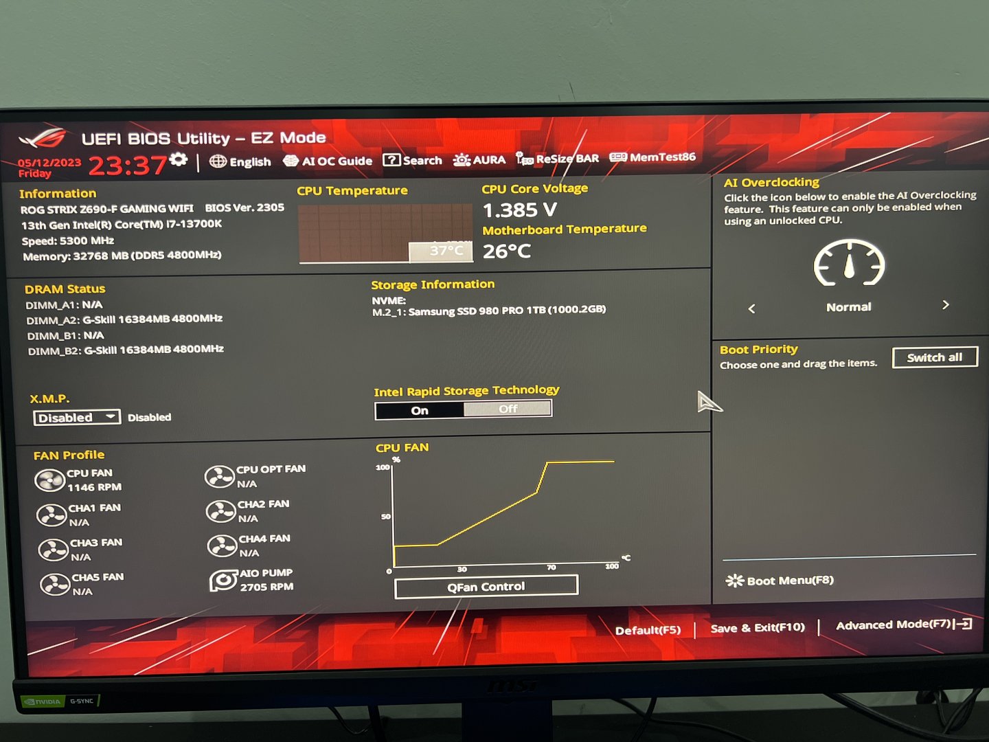

Merhaba sorunuma halen daha bir çözüm bulamadım. Farklı bir SSD ile de denedim yine aynı sorunla karşılaşıyorum. Yardımcı olabilir misiniz bu konu hakkına bana rica etsem.
Windows hızlı başlangıç'ı kapatmayı denediniz mi?
Evet hocam denedim. Farklı bir M.2 SSD ile de denedim tekrar aynı sorunla karşılaştım. Fakat bu sefer de BIOS'da SSD gözüküyor fakat boot önceliğinde gözükmüyor.
