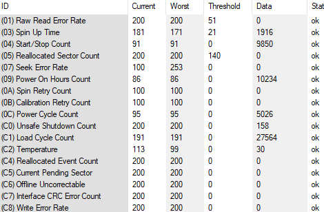

Hocam health kısmında bunlar var errorscan yapmalı mıyım?

Eki Görüntüle 1953773
Eki Görüntüle 1953774

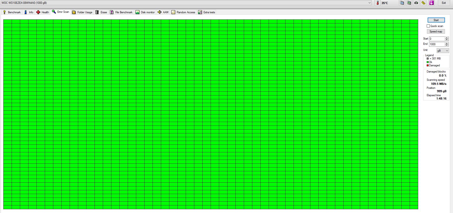

Yapıp sonuçları at. Ayrıca normal sıcaklığı bile 100 derece olan bu diski kontrol et. Bu kadar ısınması normal bir şey değil, içindeki verileri yedeklemeye başla ne olur ne olmaz diye.

Hocam HDD'yi taradım şimdi SSD'ye geçiyorum.
