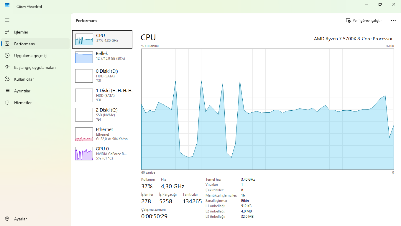

Hocam bende anlamıyorum, arkadaşın PC de aynı durumdaymış (konuyu açanın) oyunda benim de işlemciyi %100 kullanmıyor, GPU %70 görsede bazen %50'den üste çıkmıyor. Isınma sorunum var bu hafta soğutucuyu taktığımda tekrar deneyeceğim umarım arkadaşta internet kafeye gidip sorar pasta yapmayı nereden öğrendiklerini
