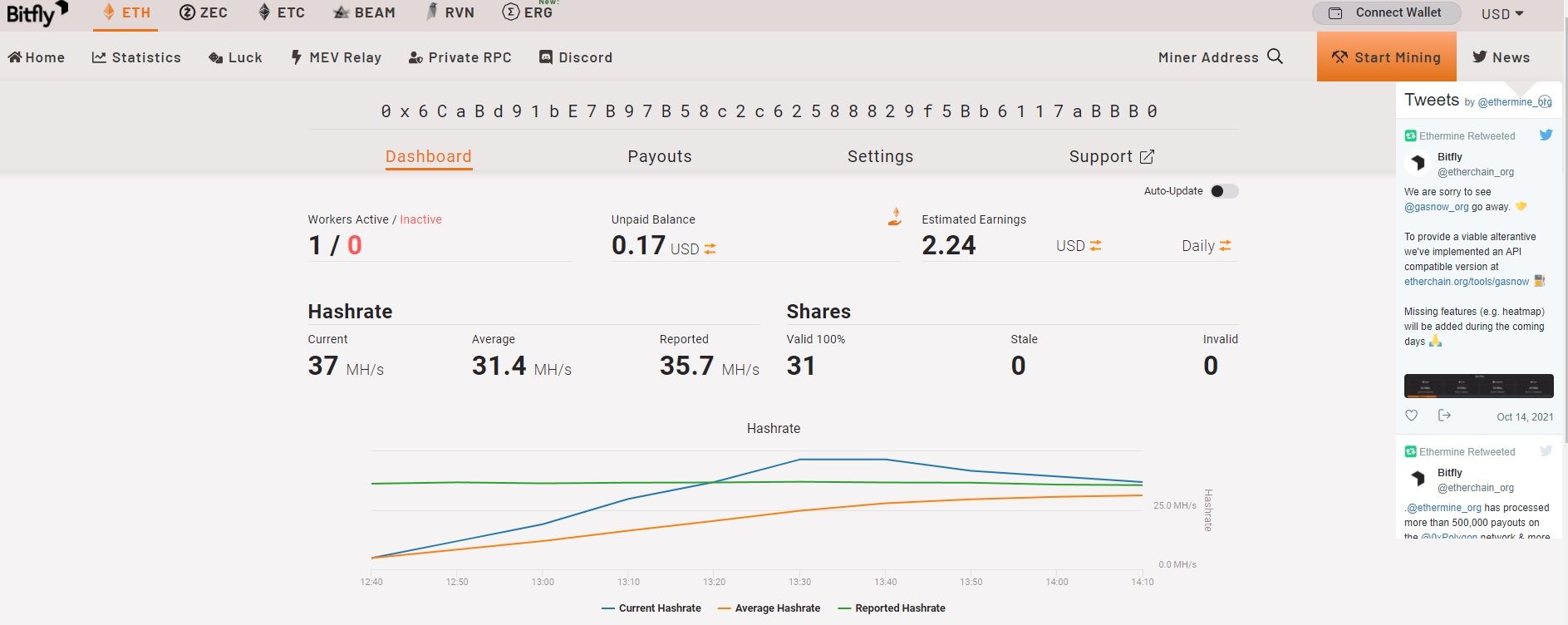

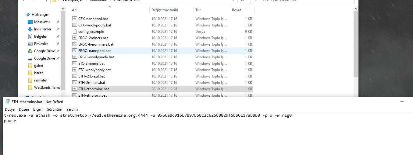

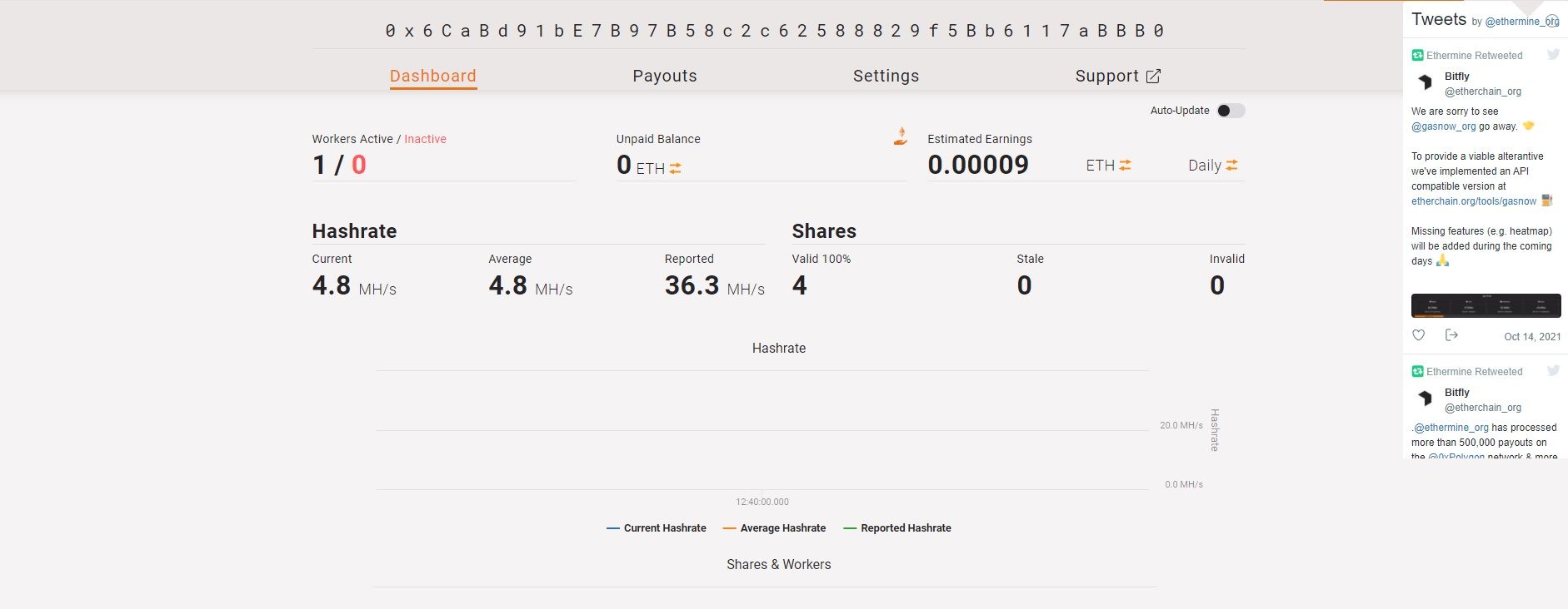

Denemek için ethermine'de başladım. Sanırım başarabildim değerlerim nasıl?

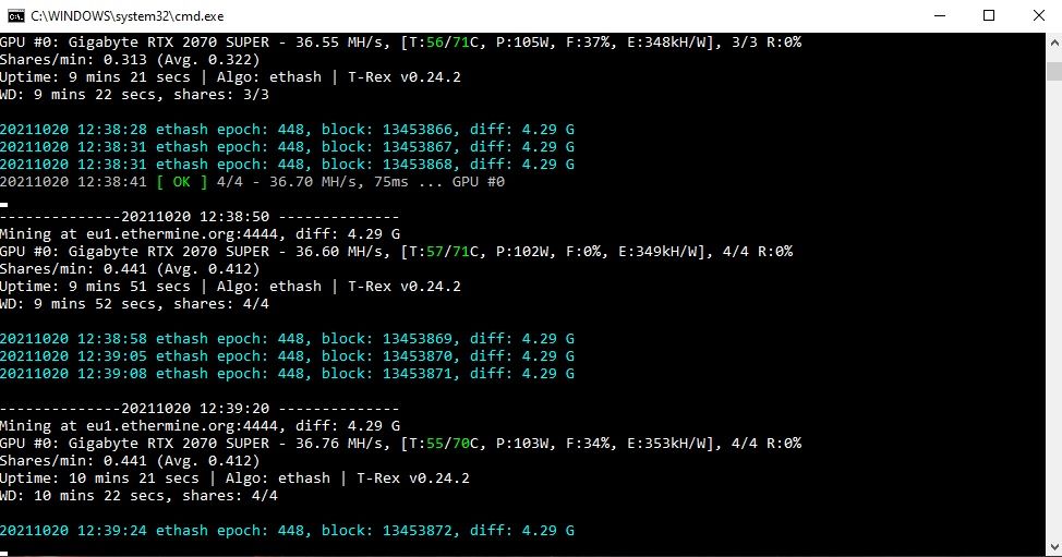

36 MH/s rtx 2070s e göre normal mı?

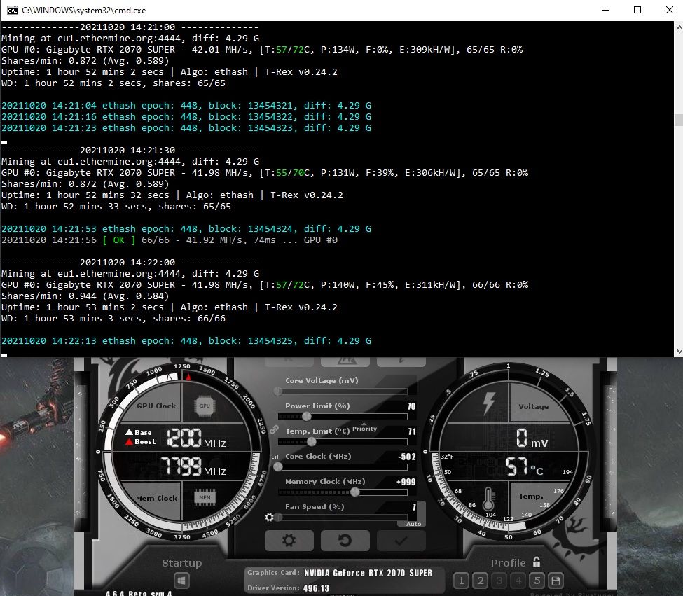

Biraz oynama yaptıktan sonra bu değerlere ulaştım.

2070S kullanmıyorum fakat TDP-Core clock ile oynamadan Ctrl+F ile Core Clock'u 900'e sabitlerseniz ve +1200 veya deneyerek daha üstü bir değerde Memory Clock denerseniz daha iyi olur gibi.
@tugoli overclock tecrübem olmadığı için tam anlayamadım. TDP-Core clock dediğiniz hangisi ve Ctrl+F ye basınca gelen ekranda oynama yapamadım o kısmı nasıl ayarlıyorum? Tecrübesiz olduğumdan yanlış bir şey yapmak istemedim.
