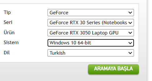

32 Bit kurduysanız kaynaklanıyor olabilir. Ayrıca sürücüleri kurarken böyle seçtiniz değil mi?
Eki Görüntüle 1110971
Hocam sürücüler geforce experience'den mi kurulmalı yoksa Nvdia'nın internet sitesi mi ? Bende ikisi farklı sürücü gösteriyor çünkü .
471.11 - WHQL birinde bu
471.96 diğerinde bu
