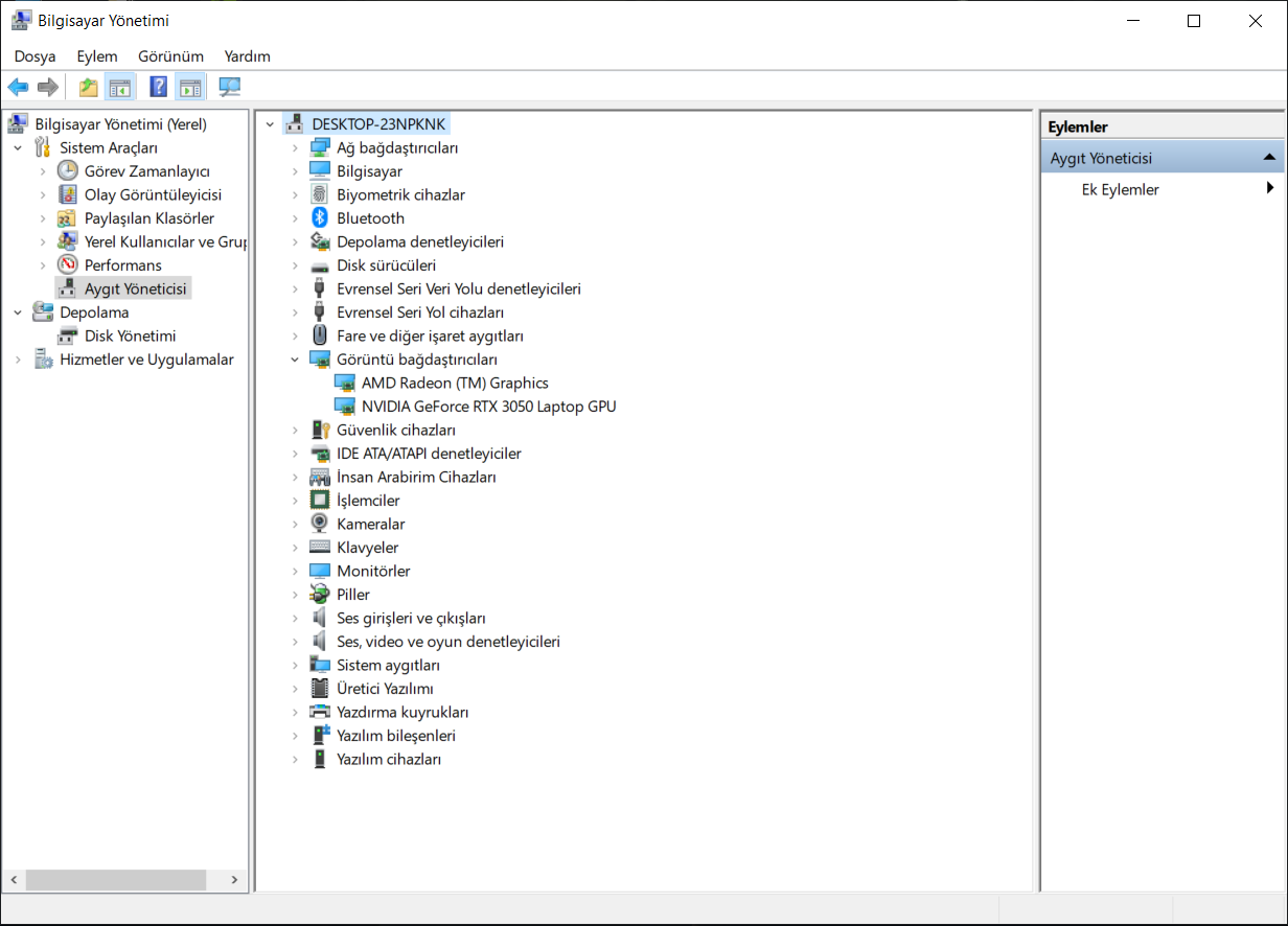

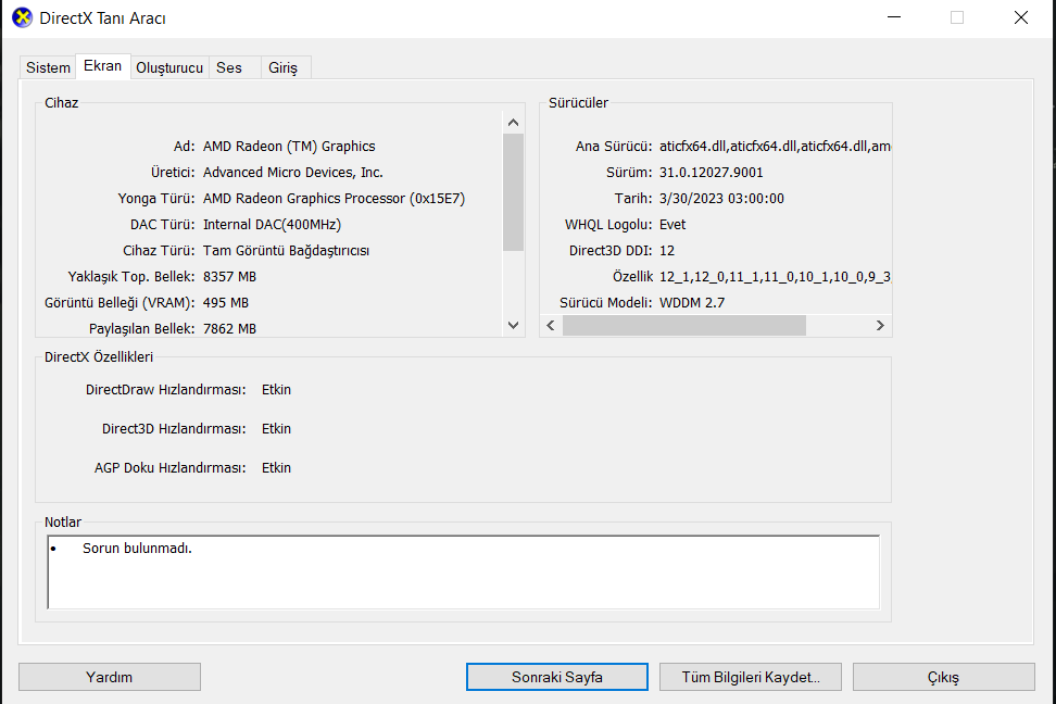

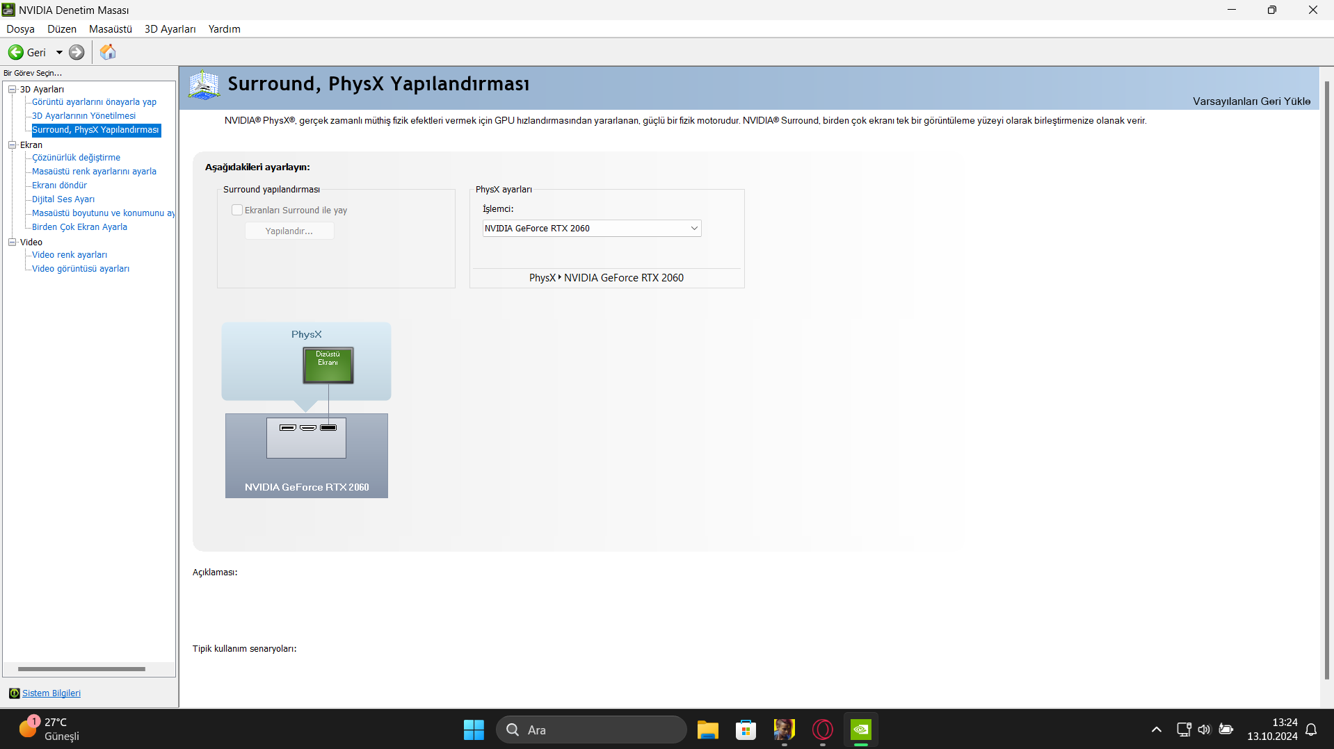

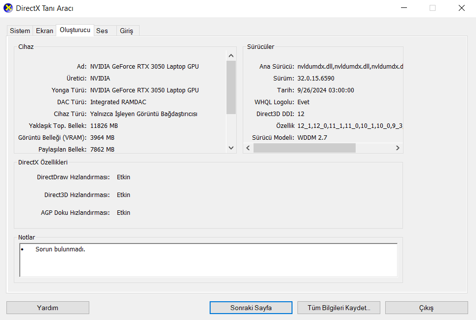

%10'dan daha fazla bir fark var ise servise götürmeniz en iyi seçenek olacaktır. Garantisi devam ediyorsa derdinizi güzelce anlatıp sıcaklıkta bir sıkıntı olmasa bile aldığınız değerlerin düşük olduğunu gösterin. Chipset problemi var ise geçmiş olsun servis parçanın orijinaliyle değiştirecektir veya ekran kartını. Format temizse driverlar güncelse aklıma başka bir şey gelmiyor eğer bilgisayarınızda mod varsa sessiz dengeli ve oyun gibi mod değiştirin en güçlü modda ve değerler inanılmaz düşükse aklıma servisten başka bir çözüm gelmiyor şimdilik. Aklıma gelen diğer bir çözüm ise Bios ayarlarına girip ordan değiştirilebilir ekran kartı yerine rtx 3050 li olan ekran kartını seçmeniz veya nvdia denetim masasından bunu yapabilirsiniz. Aşağıda belirttiğim gibi
