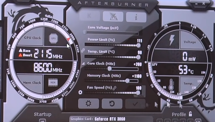

Sistemde 3X Ventus 12 GB 3060 ekran kartım var, işlemci ise 5600G. Ayrıca, ekran kartı fanları dahil toplam 12 fan bulunuyor, yani sistem gayet serin çalışıyor. Ekran kartıma overclock yapmak istiyorum. MSI Afterburner'dan OC scanner kullanırsam, bu özellik her şeyi benim yerime düzgün bir şekilde ayarlar mı? Şimdiden teşekkürler.
Selamlar,
5 10 FPS için bence OC yapmaya gerek yok illa yapmak istiyorsan:
  • CORE CLOCK +200
  • Memory CLOCK +1100
OC Scanner çok uzun sürüyor vaktin varsa yapabilirsin.
Kartın çıkabileceği en yüksek değerler bunlar mıydı yoksa daha fazlası olabiliyor mu herhangi bi şekilde kartı bozmak istemiyorum da.
(Minnettarım.)
Selamlar,
Eki Görüntüle 2379396
  • Core clock +200
  • Memory clock +1100
Eki Görüntüle 2379397
OC scanner çok uzun sürüyor vaktin varsa yapabilirsin.
Denedim ancak oyun açıldıktan bir süre sonra çöktü hatası aldım normale döndürdüm bir içime korku sinmedi değil.
(Minnettarım.)
Hocam öncelikle,
Core Clock ayarını +50 yaparak başlayın ve yavaş yavaş arttırın ne zaman çökmeye başlarsa o zaman o ayarın -25 olarak geri bırakın ve MEMORY CLOCK +1000 Deneyebilirsiniz.
Örnek:
  • Mesela +150 CORE CLOCK yaptınız ve çöktü -25 yapın yani +125 olarak ayarlayın deneyin sürekli.
NOT: ( Bu ayarları sürekli deneyerek bulmanız gerekiyor hocam her kart aynı değeri veremez. )
Hocam öncelikle,
Core clock ayarını +50 yaparak başlayın ve yavaş yavaş arttırın ne zaman çökmeye başlarsa o zaman o ayarın -25 olarak geri bırakın ve Memory clock +1000 deneyebilirsiniz.
Örnek:
  • Mesela +150 Core clock yaptınız ve çöktü -25 yapın yani +125 olarak ayarlayın deneyin sürekli.
not: ( bu ayarları sürekli deneyerek bulmanız gerekiyor hocam her kart aynı değeri veremez. )
