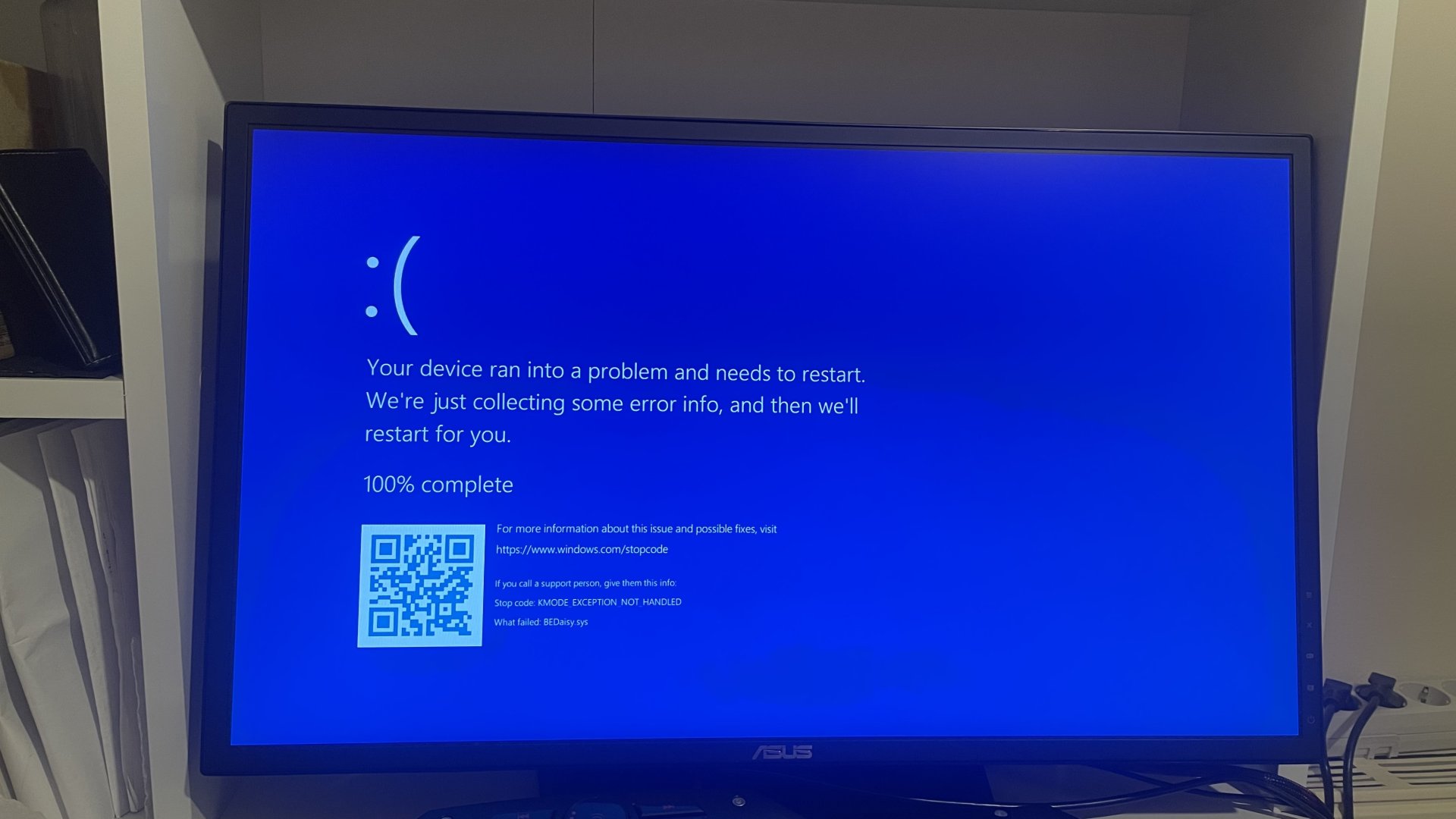

Merhaba, sistemi yeni topladım kurdum. Sorunla ilk karşılaşmamdan sonra orijinal Windows 10 Pro kurup 11 Pro'ya yükselttim. Steam PUBG oyunu oynarken oyun aniden kapanıyor, bazen Steam hata olduğunu söylüyor, bazen mavi ekran hatası veriyor, bazen hiçbir hata vermeden masaüstüne atıyor. Sorunun nedenlerini ve çözümünü siz değerli arkadaşlardan rica ediyorum. Şimdiden teşekkürler.

*Steam PUBG oyuna girdikten(haritaya düştükten)sonra (yaklaşık 5-10 dakika sonra) kapanıyor.

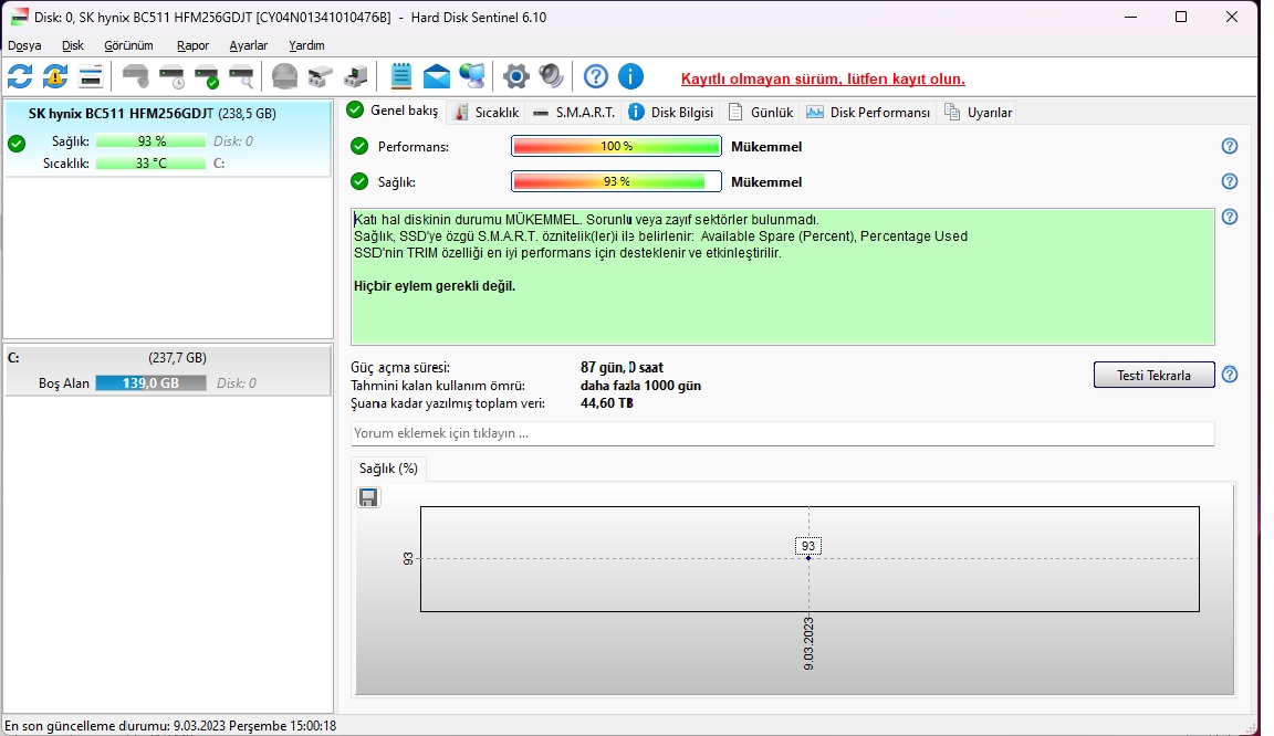

Bunlar da diskle alakalı.

BIOS'a gir ve optimize defults save yap. Herhagi bir OC yaptıysan iptal et. Ryzen master sil.

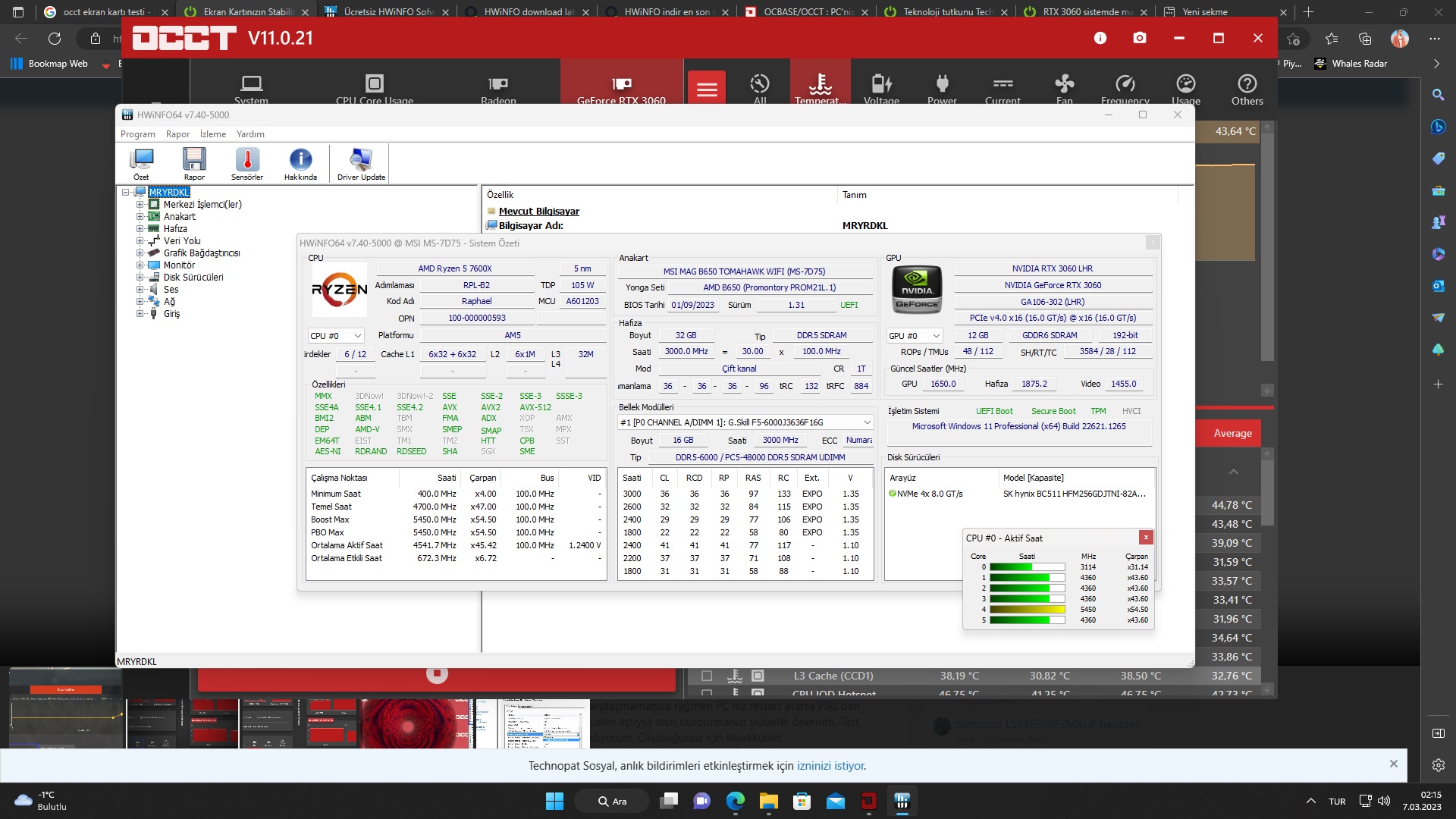

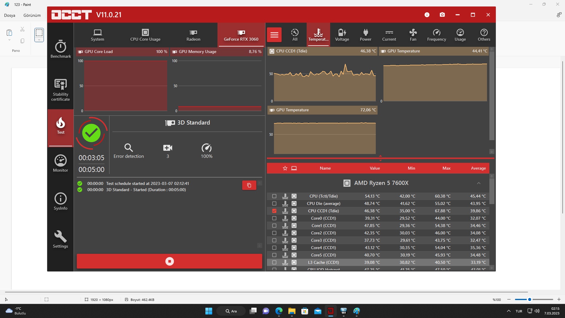

Ağ kartını güncelle. Memtest86 testi yap. Ekran kartı için occt testi yap.

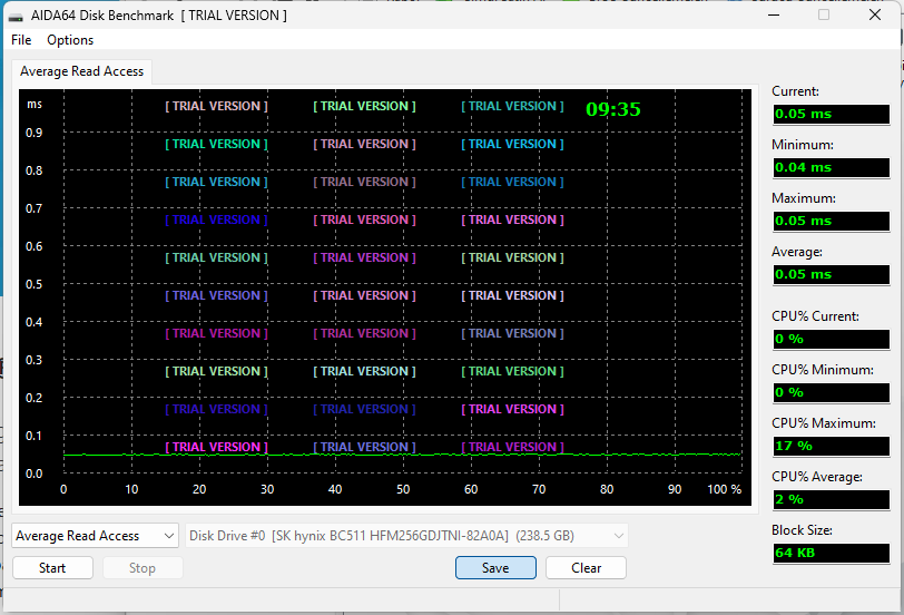

İmzama göre disk testleri yapıp yolla.

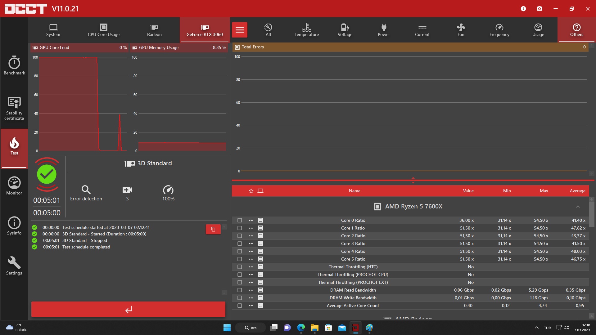

Hocam tekrar tekrar windows kuruyorum olmuyor. Dediğiniz gibi OC yaptı arkadaşım Sanırım sadece RAM'e. Nasıl iptal edeceğimi bilmiyorum ama yapmaya çalışacağım. Yine desteğinize ihtiyacım olacak. Bir tane daha minidump dosyası ekliyorum. Bu sefer windows reset yaptı. Hatta açılmadı :( Onu da ekliyorum. Minidump2.rar
BIOS'a gir. XMP var ise kapat. RAM değerlerini auto yap ve save yap.

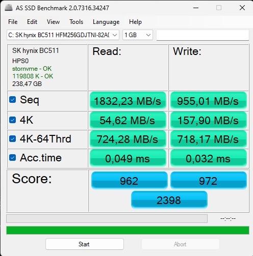

Yaptım umarım doğru olmuştur. Mididump da yeni bi şey görebildiniz mi? SSD test en son görselde
Testler de burada hocam. Yapabileceğim başka bi şey var mı? Donanım bağlanırken yapılan bi yanlış olabilir mi Kablolar vs..
