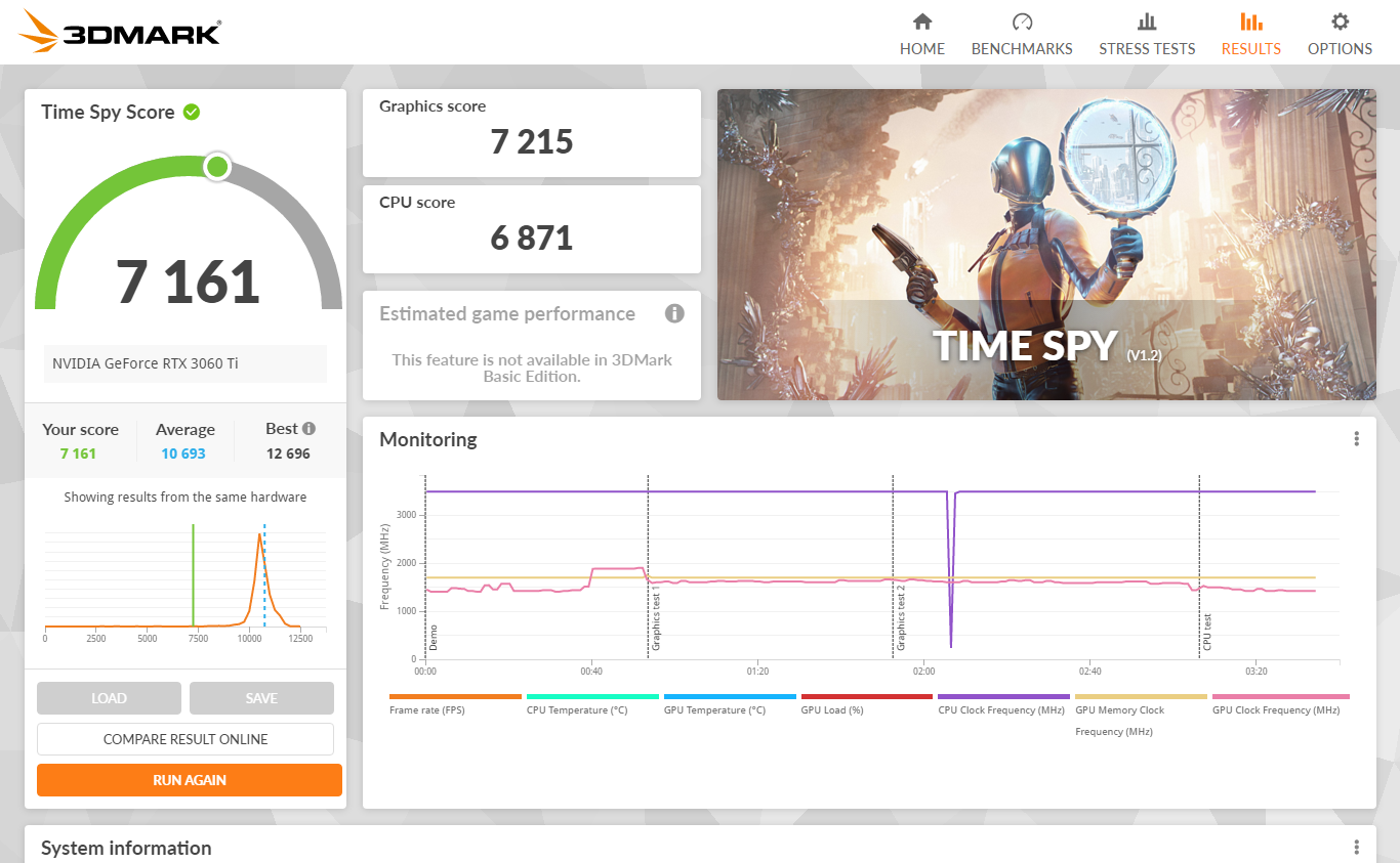

Merhaba dostlar. Ekran kartımın 3DMark sonucu aşağıdaki gibi, ortalamaya göre düşük olmasının sebebi nedir acaba?
Sistem;
AMD Ryzen 5 5600.
BIOSTAR B550MH.
Palit RTX3060 Ti Dual LHR.
Crucial Ballistix 16 GB (2x8GB) 3000MHz CL15.

Cidden çok düşük bende 3060 var grafik skor 8559 alıyor. İşlemciden diyeceğim ama işlemciniz de gayet güçlü.
Kasa soğutması, atmosfer sıcaklığı, GPU'nun üzerinde gelen soğutucuların kalitesi.
Sonuç az. Benim RTX 3060 8k üstü alıyor.
Ekran kartının kalitesinden midir yani ?
Ekran kartının kalitesinden midir yani?
Sadece karta bağlamak biraz basite indirgemek olur açıkçası. Belki de kart kendini soğutabilecek kapasitede ama kasa içi hava akışı buna müsaade etmiyor. 2 Fanlı kartlarda yine de hep bir soru işareti vardır.
Belki konu tamamen GPU ünitesiyle alakalı. Çalışma frekanslarına, çalışma sıcaklığına bakmak lazım. VRAM'in de sıcaklığı ve frekansı pekala önemli.

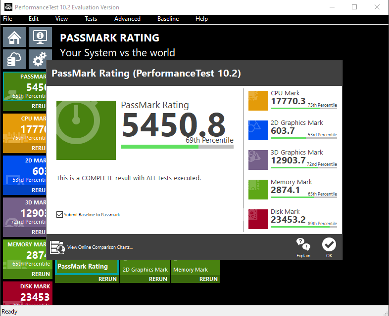

Siz bir de PassMark indirip onun skoruna bakın onda da düşük çıkarsa kartta ısınma sorunu olma ihtimali çok yüksek.
Hocam sonuçlar böyle çıktı.

Kart üreticisi ne olursa olsun 3060 Ti'ın 3060'dan bile daha az skor alması kabul edilemez RTX 3060 Ti'ın PassMarK'den varsayılan fabrika hızlarında bile 20.000 üzeri skor alması lazım. Ekte belirtiğim üzere çoğu kullanıcı 22.000 üzeri skorlar almış. Kartınızda bir arıza var gibi. Bence yazılımsal olma ihtimaline karşı format atın gerekli güncel sürücüleri kurun akabinde bu performans testlerini bir kez daha yapın. Test sırasında ekran kartıyla etkileşime geçebilecek hiçbir yazılımı kullanmayın. (Afterburner vs)
