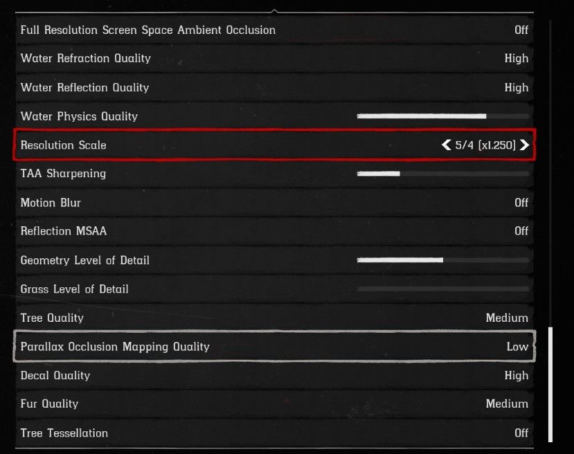

Oyun ayarlarında aşağıya doğru çektiğinde Resolution Scale seçeneği var. Onu 1.25 veya üstü yaparsan yüzdelik oran artar ama bilgisayar zorlanır.

Normalde tam yüzdeyle çalışması lazım. Ben RTX 2060 ile kullanıyorum çok zorluyor bilgisayarı. Bütün ayarları sonuna kadar yükseltebiliyor musun?
En az 1080p bir monitörde kullanıyorsundur sanırım. Daha düşük çözünürlükse monitörün ondan da yapıyor olabilir.
Ayrıca MSI Afterburner yazılımıyla dene masaüstüne geçince yanlış bilgi veriyor olabilir.
Bunu denedim bu arada hocam GPU kullanımı değişmedi sadece FPS düştü

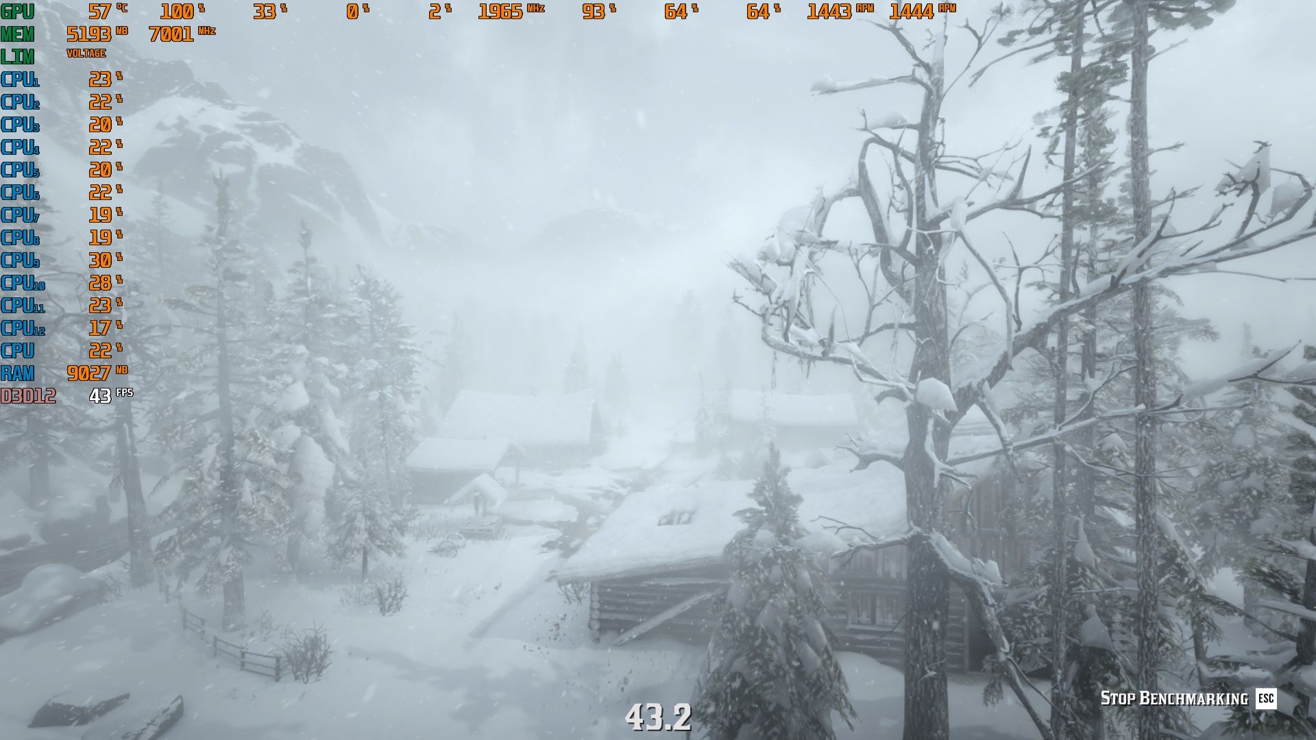

Burada %100 görünüyor GPU.
%100 değil hocam onun bir sağındaki değer olucak, görev yöneticisiyle aynı gösteriyor zaten
%100 olsaydı o benchmark testte zaten 70 FPS üzeri alırdım.

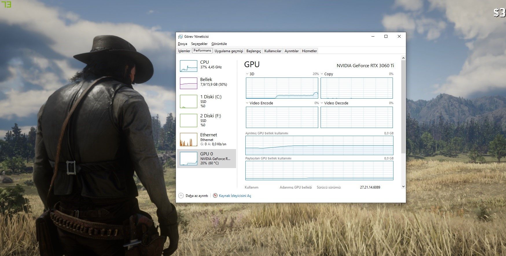

Görev yöneticisinden baktı galiba ondan ilk fotoğraf
Afterburner da aynı gösteriyor hocam zaten, o %100 yazan gpu kullanımı değil onun bir sağ tarafı %30 olan kullanım. Zaten FPS de düşük çıkıyor
%100 değil hocam onun bir sağındaki değer olacak, görev yöneticisiyle aynı gösteriyor zaten.
Afterburner'da aynı gösteriyor hocam zaten, o %100 yazan GPU kullanımı değil onun bir sağ tarafı %30 olan kullanım. Zaten FPS'de düşük çıkıyor.
