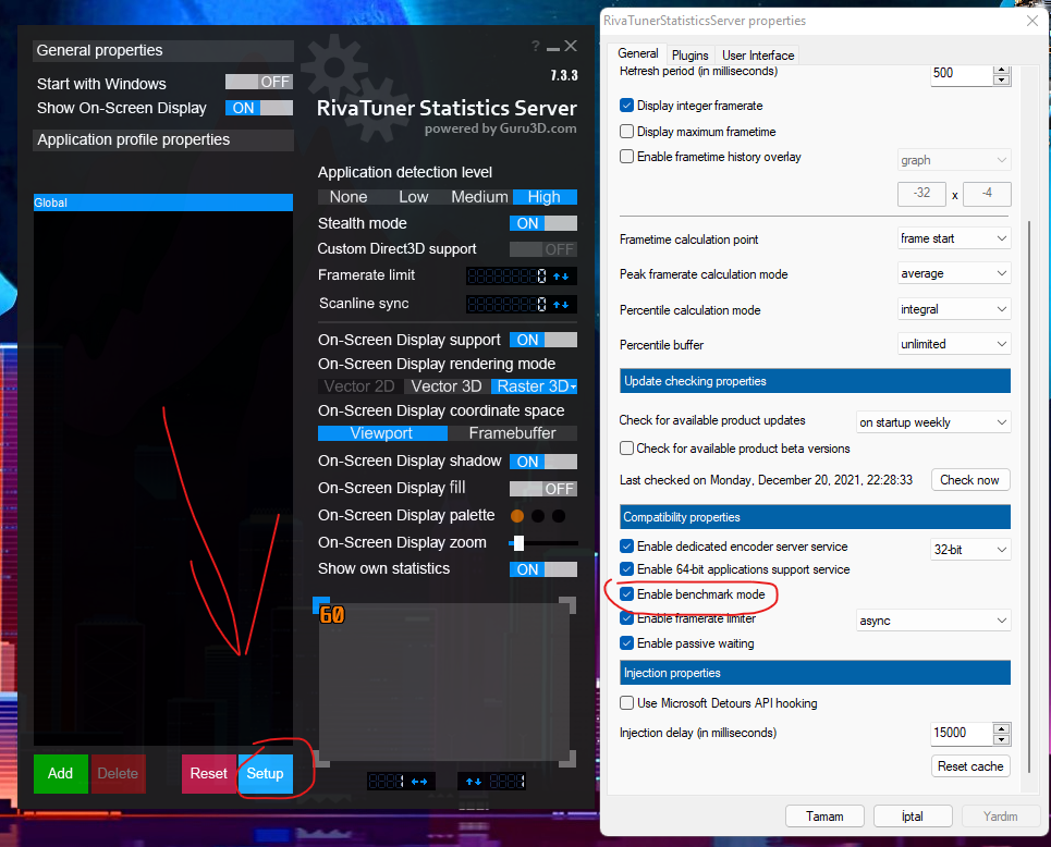

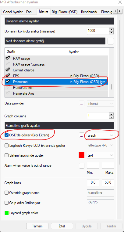

Hocam evde olmadığımdan dolayı bakamamıştım videoya şu an baktım. Kullanım değerleri ve aldığınız FPS olması gerektiği gibi. Aşırı dikkatli bir şekilde izledim takılma göremedim. Sizden istediğim şey ise MSI Afterburner ayarlarından Frametime'ı açıp grafik moduna getirmeniz ve aynı videoyu tekrardan atmanız. Bu sefer takılma olup olmadığını çok daha net görebiliriz. Nasıl yapacağınızı aşağıdaki fotoğraflar ile göstereceğim.
Bu ayarın çalışması için riva Tuner'den de ayar yapmanız gerekebilir. Onu da bir aşağıda bulabilirsiniz.
