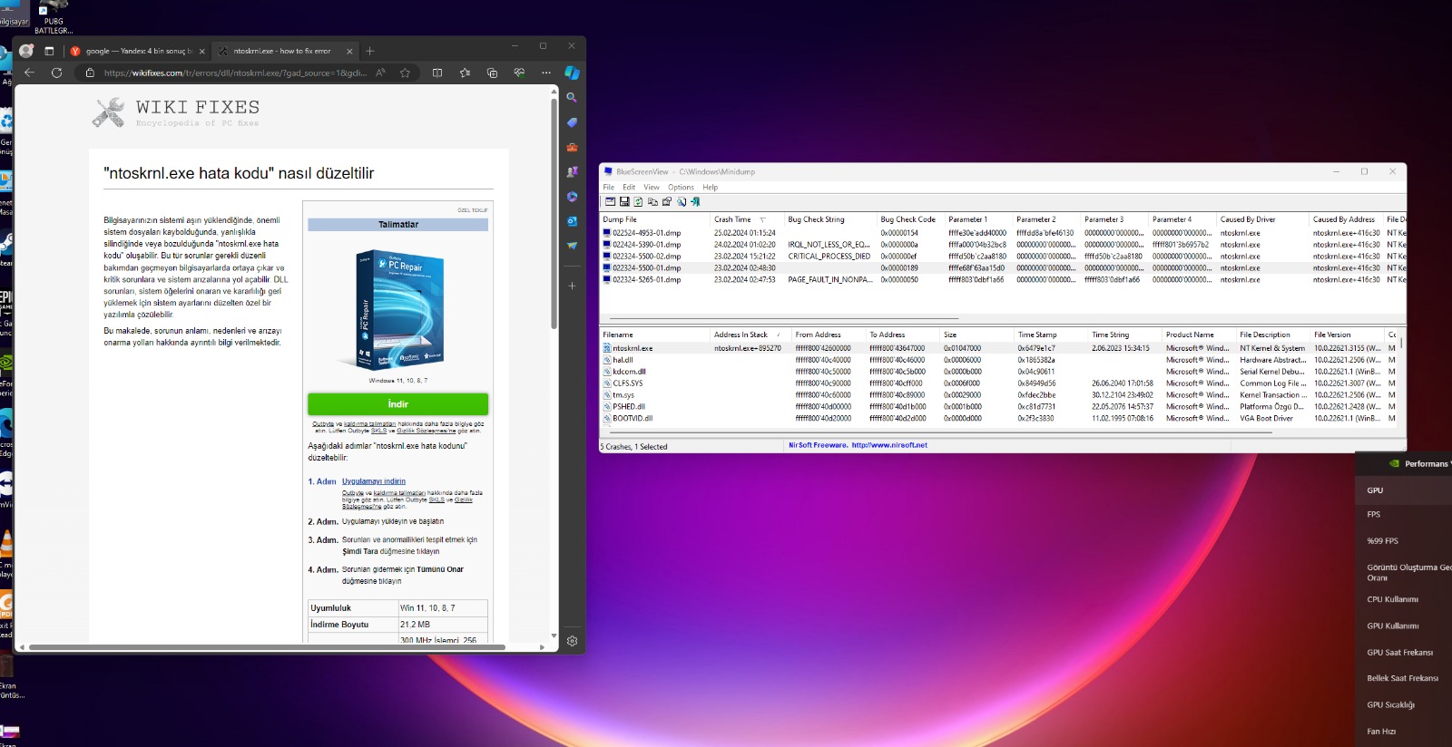

-Sistem 4 günlük ama oyun oynayamıyoruz:( 2 dk 3 dk sonra atıyor bazen mavi ekran bazen direk kapatıyor.
-AMD Ryzen 5 7500F 38MB.
-ASRock A620M DDR5.
-GeForce RTX 3060 12 GB 198 bit.
-Power Boost Deep 2x120mm 240 ARGB fanlı sıvı soğutma sistemi.
-600wat
-Kioxia Exceria Plus G3 1TB NVMe gen4 M.2 SATA SSD r 5000MB/S W:3900NB/S
- G.Skill 16GBX2 Ripjaws S5 DDR5 5600MHz CL36
-Windows 11 Pro kurulu.

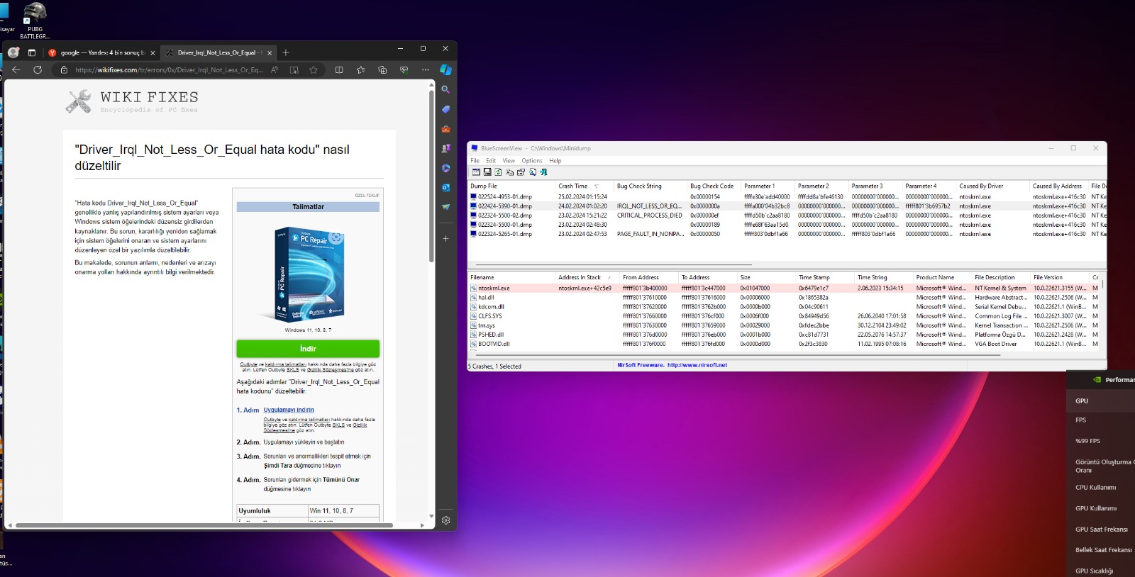

-İnternetten gördüğüm kadarıyla DM dosyalarınıda buraya atıyorum.
PUBG oynarken atıyor diğer oyunlarda atıyor genelde arkasında mavi ekran hatası alıyorum.
Dün tam oyun açıldı PUBG FPS 4 de düştü pat gitti önceden sadece çökme hatası alıyordum şimdi mavi ekran.
-Eşim ben işte iken masaüstünde dolanırken resim bakarken mavi ekran geldiğini söyledi zaten rapolarda saatı var 3 gibi gündüz.
-Yani diceğim şu ki dünyanın parasını verdik aldım oyun oynayamıyoruz tekrar Windows mu atmak gerek raporlarda gördüğüm kadarıyla Windows'la.
Alakalı gibi.
-Toplamda 5 hata gözüküyor bazıları aynı ben hepsini atayım dedim uzman arkadaşlar bana bir el atsa kafayı yemek üzereyim.
DM
bana yardım edecek biri varmı.
DM YENİ
minidump yeni güncel

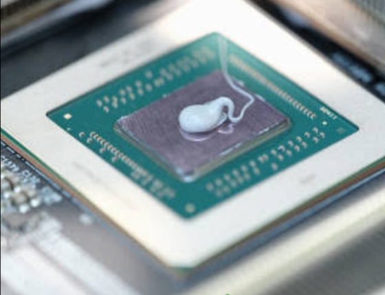

Adam burada 3090'nın macununu değişiyor hocam koyduğu macuna bakın.
Gerek yok bu kadar macuna, dağınık sürmekte iyi değil, bu alttakinden bir tık daha az olacak.
Evet iyi olur, pcb üzerindeki parçalara dokunmanıza gerek yok, soğutucuyu temizleseniz yeter.
Pcd dediğiniz devrelerin ramların olduğu yüzey,arkasındaki soğutucu bloğu diyorsunuz dimi kalın olan ızgara orayı temizleyeceğim,işlemcinin olduğu tarafı ozaman fırçayla temizleyip birakayım alkole gerek yok diyosunuz.zaten bitek işlemci macun yerini alkolle temizleyeceğim kabasını aldıktan sonra.

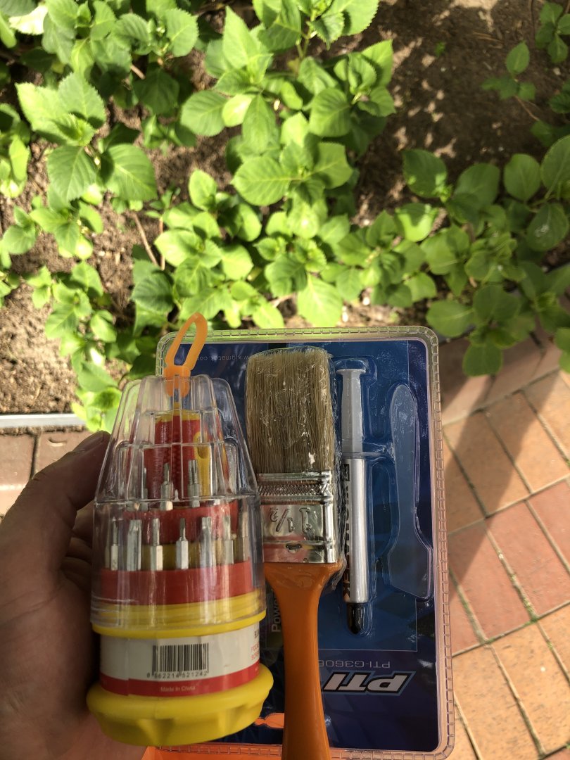

Gerekli malzemeler aldım hocam☺️kulak çöpü ve kolanya lazım.
Evdeki tornavida olmaz diye takım bile aldım😁

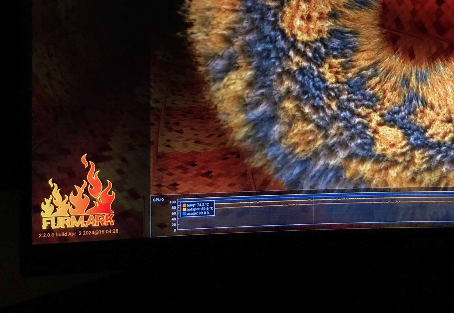

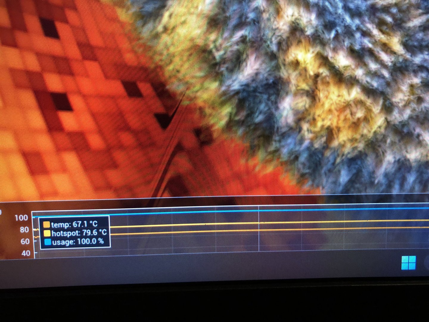

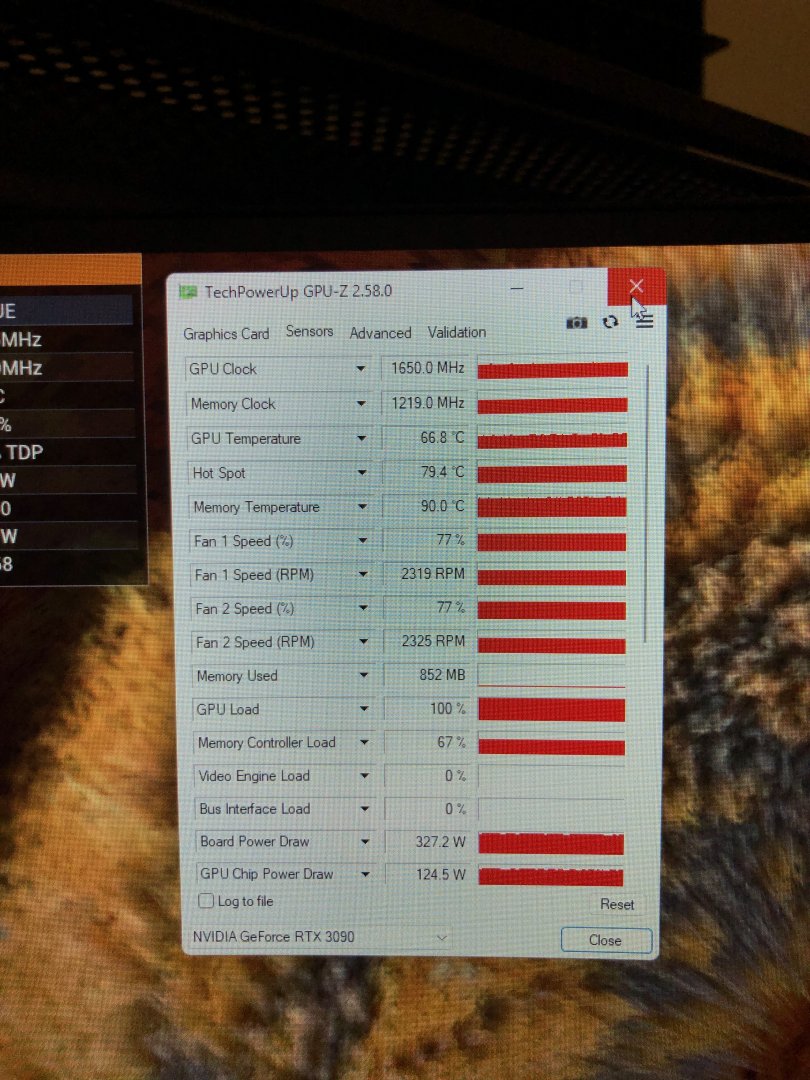

Hocam inanilmaz gibi değil aynı testi termalden sonra yaptım 66yı geçmiyor 75 olan derecem☺️hot spot da 90 dı 79 80 gidip geliyor,memoryde 92 idi oda 89 90 gidip geliyor.
Ekran kartı temp 11 derece düştü hocam şakamı☺️ozaman daha msı ile koşturmama gerek yok bu durumda %77 ile çalışıyor macundan önce 84 fanla çalışıyordu😁
2733rpmde çalışan fanlar 2300 düştü dahada kısabilirim şimdi fan hızlarını az ses 75 derece de olsa olsun artık☺️%85 fan da 75 oluyordu.
Bir de şu anlamısız dalgalanma düzelmiş hocam.

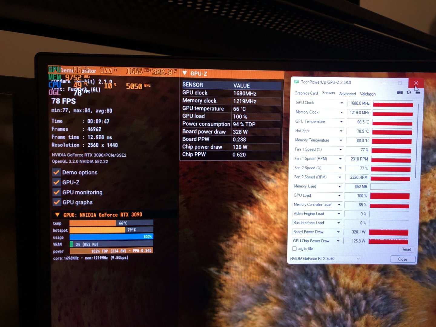

Söylemiştim, çok başarılı bir macun.
VRAM'ler pad ile soğuduğu için ona pek etki etmiyor.

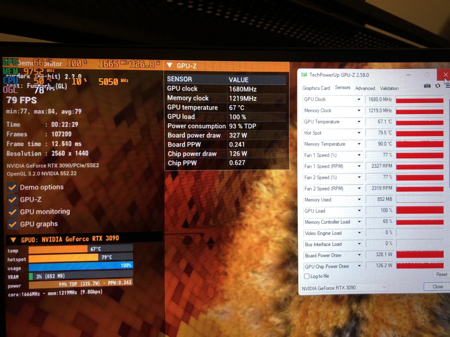

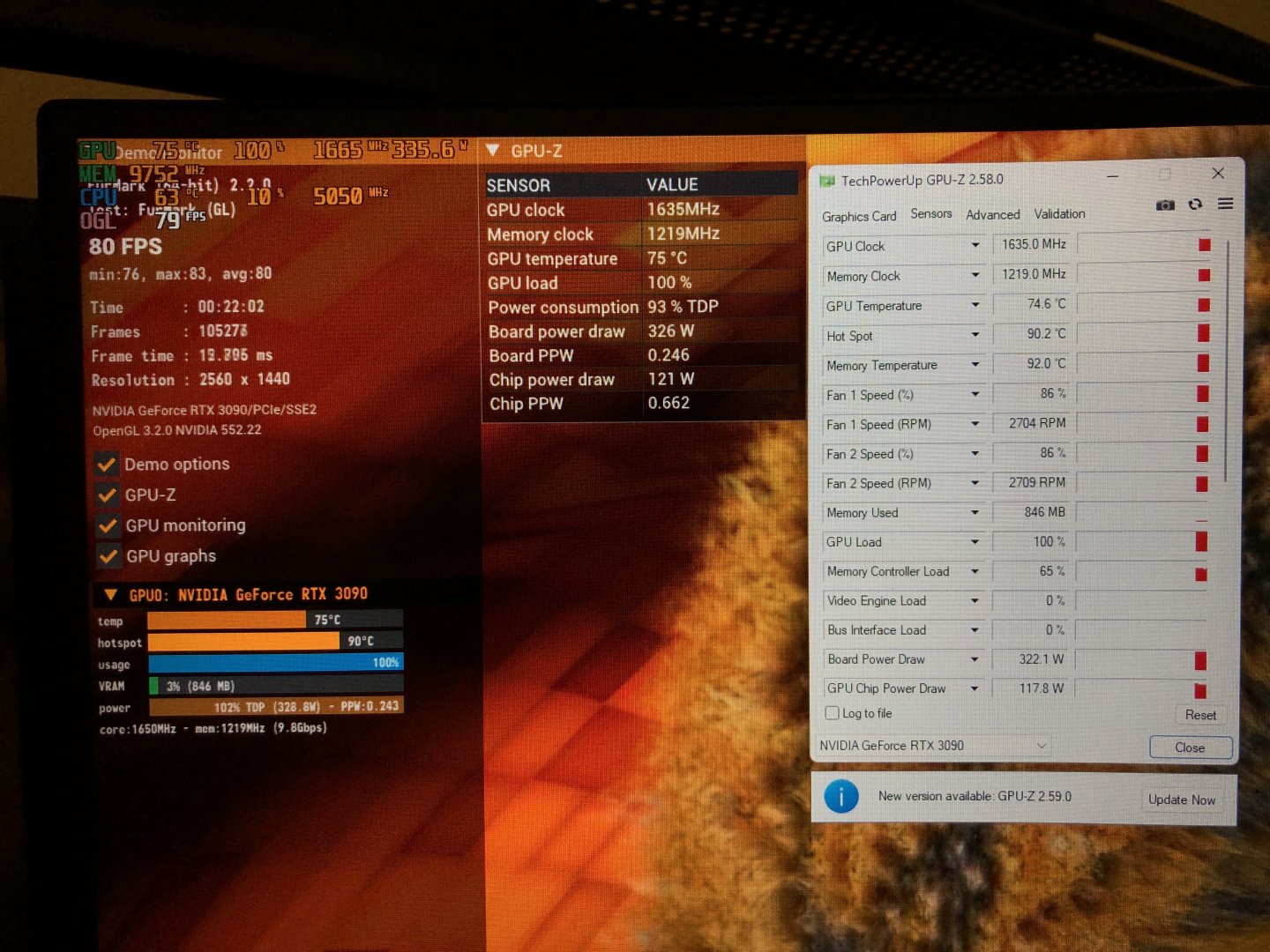

Eski macun yeni macun 22 dakka aynı süre değerlere bakarmısınız hocam hot çok rahat ladı bir de temp
Bi sadeece memory temperature 2 derece düştü asıl düşüşler temp ve hot spot ta oldu.üstelik %77 fanla eski macunla 85 de çalışıyordu hiç oynamadım aynı öyle test edeyim dedim,msı den ayarı kısayımmı hocam fan ayarını yoksa böylemi dursun?
