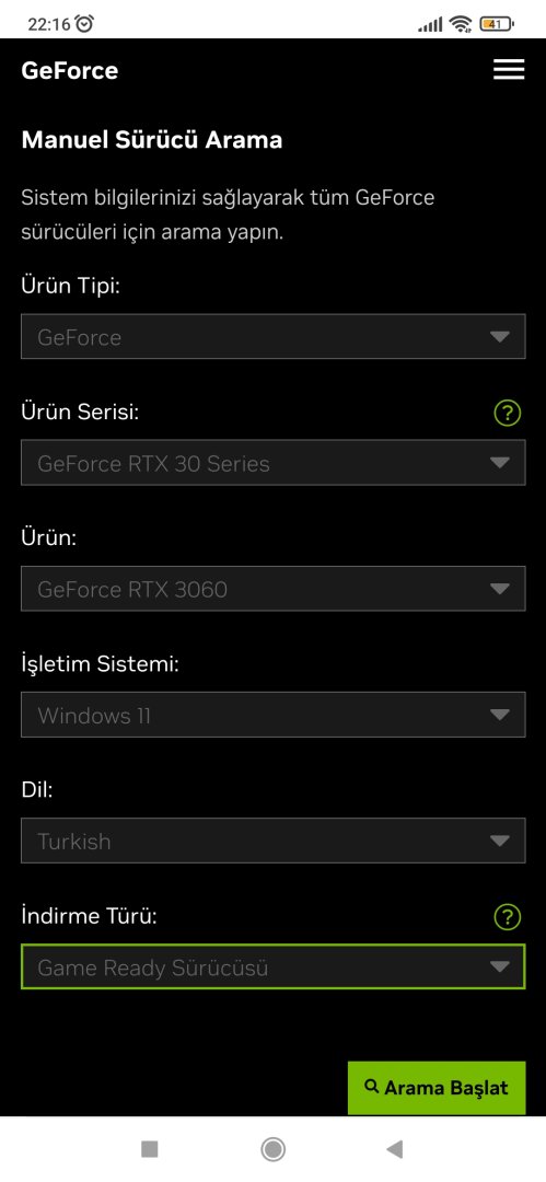

Ve yeni Windows'u indirdikten sonra,Nvidia'nın resmi sitesinden şu driver'ı indirin:
Resimde ki gibi yapın seçenekleri ve arama başlata tıklayıp,en güncel olan driver'ı kurun.

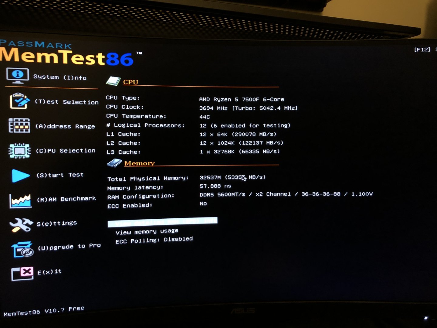

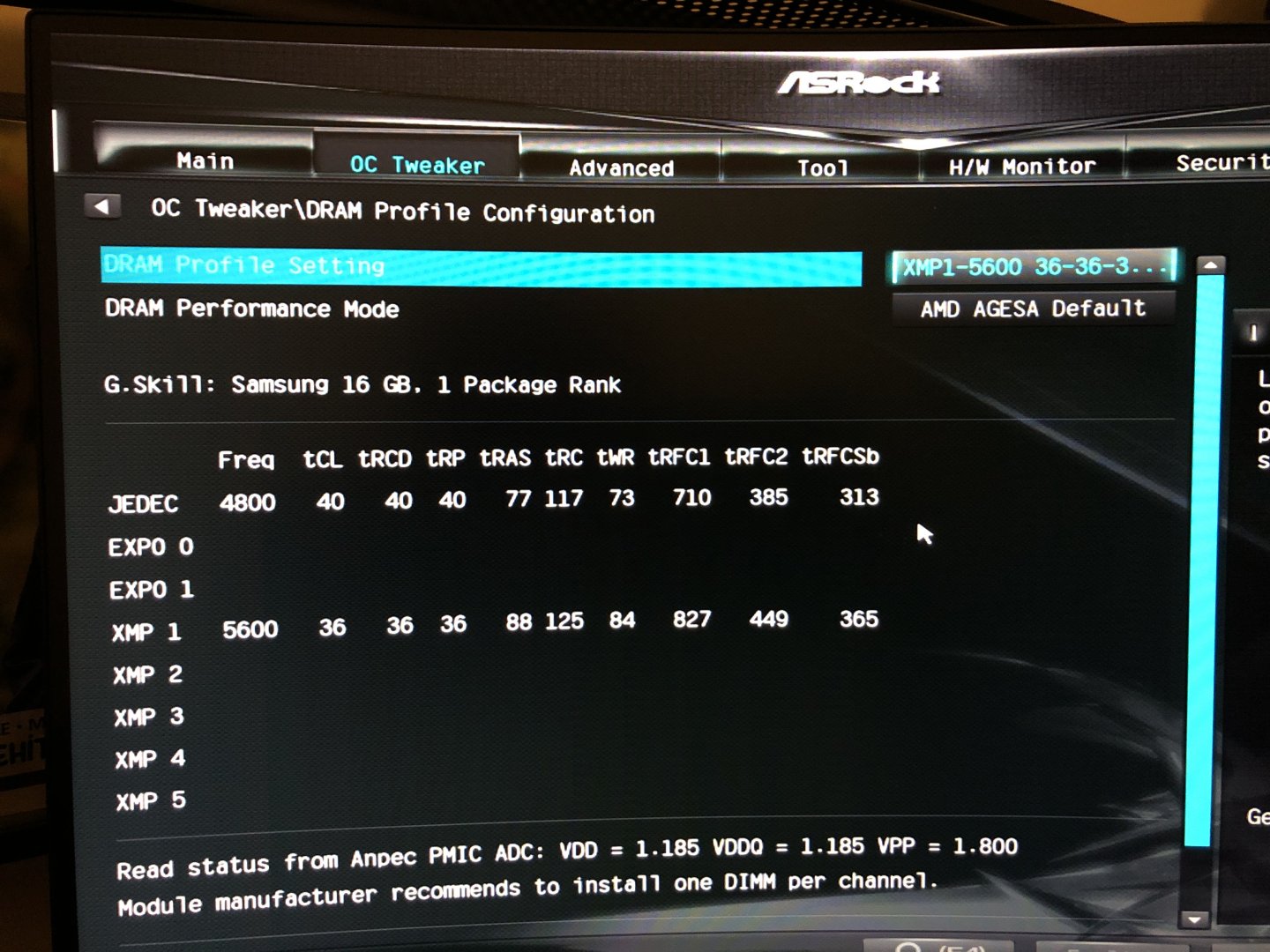

Kafama takılan bir şey var. Benim RAM'lar 5600MHz normalde ve otomatikteydi BIOS'ta, ben XMP yaptım 5600 alabilmek için.
Bu sıkıntı yapar mı ? Tabii masaütünde falan PC 12 saat açık durduğu oldu mavi ekran almadım. Oyun falan indirirken yani. RDR2 oynarken alıyorum bu mavi ekranı. En son aldığım wof.sys hatası.

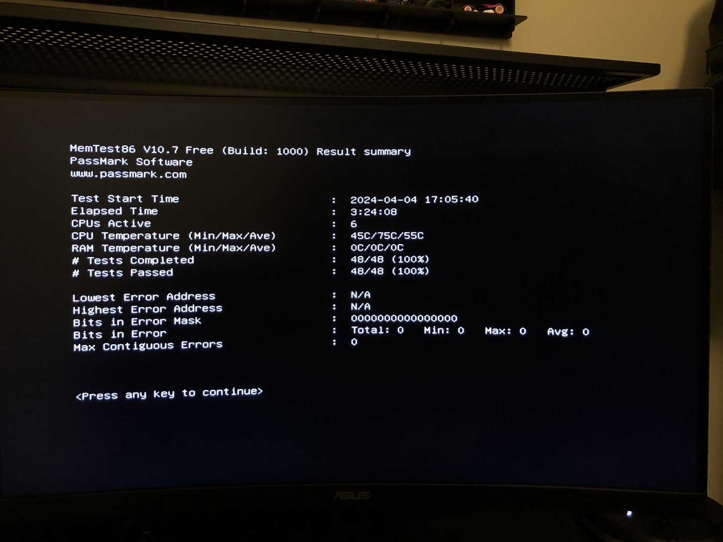

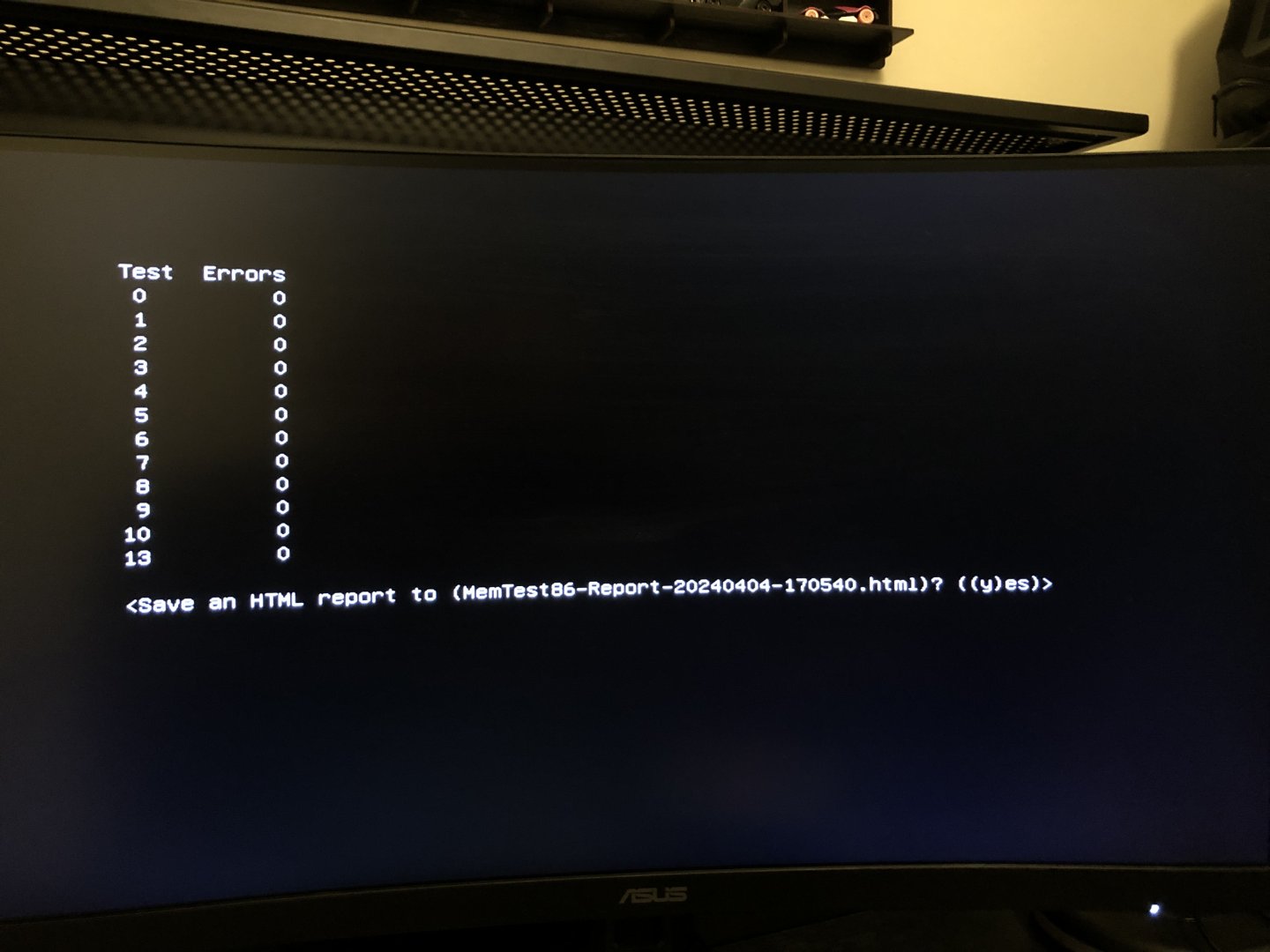

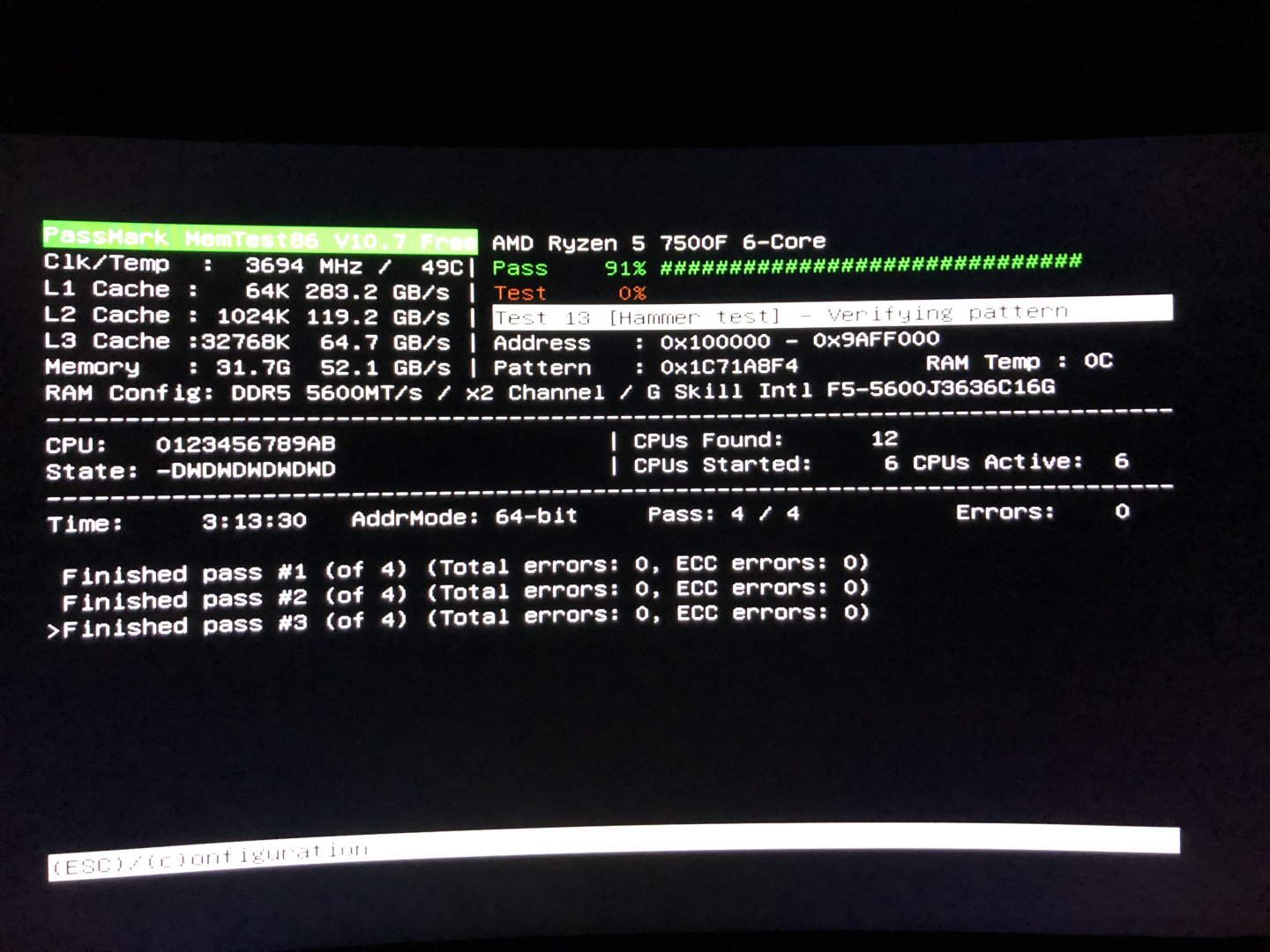

Bir konu daha açmıştım mavi ekranla ilgili ama RAM'da sıkıntı vardı. Çıkardık yenisi geldi düzeldi.
Şimdi RDR2 oynarken oyundan atıyor, mavi ekran veriyor,
Çocuğa emülatör kurmuşum APK indirip oyun oynamak için,onda da atıyor mavi ekran.
-BIOS güncel.
-Windows crackli.
-Sürücülerim güncel ama ekran kartı üst üste çok güncelleme geldi. Acaba ondan mı? DDU ile sıfırdan silip mi yüklesem? Çünkü güncellediğin halde yine aynı sürüm güncelleme var diyor.

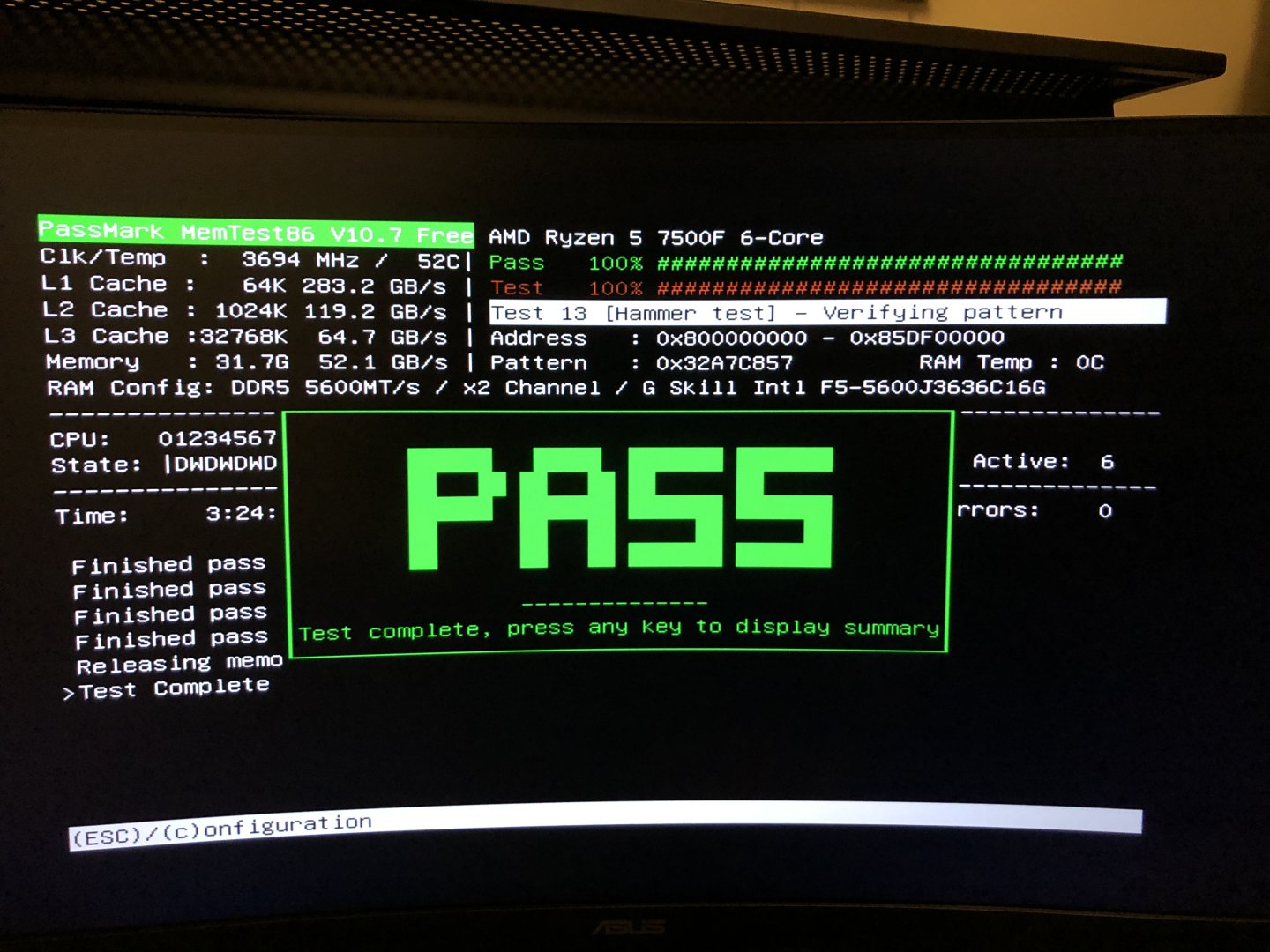

-Memtest ile test ettim RAM'larda sıkıntı yok.
-Ekran kartında sıkıntı yok.
-SSD sağlam sıkıntı yok.
-Anakart sağlam sıkıntı yok.

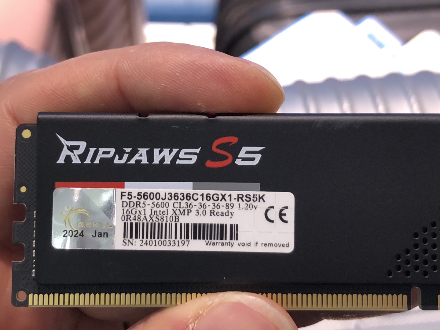

Ram dan şüpelendim acaba değişime gönderdiğim ram tekrar gerimi gönderdiler dedim ama ramlarda sıkıntı çıkmadı.

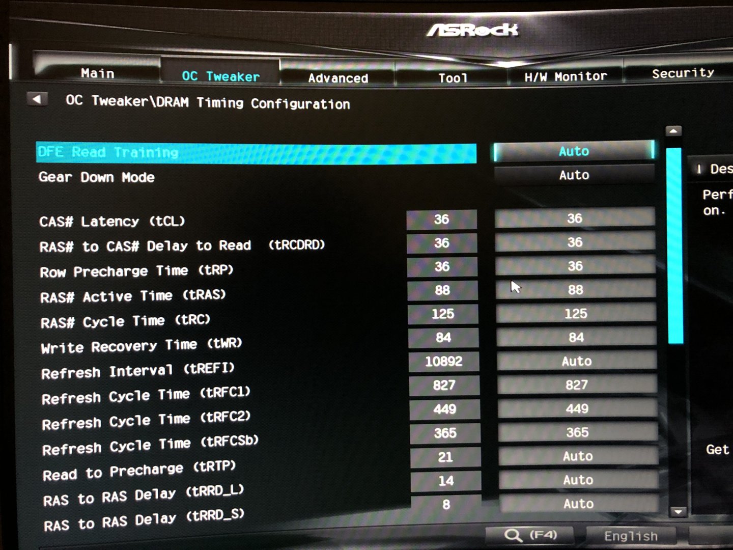

Sadece kafama takılan
Anakartım 6400mhz destekliyor
Bende ramları tam kapasite açtım xmp ile 5600mhz şuan onla alakası olqcağını sanmıyorum.
Ramlar 5600mhz zaten
Bios ekranınıda paylaştım
