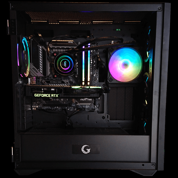

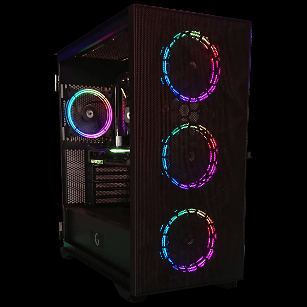

Arkadaşlar ekran kartının sıcaklığını Witcher 3'te ölçüyordum. İlk başta boştayken ekran kartı sıcaklığı 44-45 dereceye, Witcher'a girdikten 5-10 dakika sonrasında da 78 dereceye kadar çıkıyordu. Sonra Afterburner'da özel fan ayarını açtım ve değişiklik yapmadım hiç. Boştaykenki sıcaklığı 29-31 arasına düştü. Ancak Witcher'te 60'tan başlayarak 75'e dek çıkıyor 3 saatin sonunda. İnternette sıcaklık sorunu yaşayanların Afterburner'da özel fan ayarını yaptıktan sonra 70 derece üstüne çıkmadıklarını gördüm. Neden bende böyle bir sorun var? Oyunu açtıktan 10 dakika sonrasında 72'yi görüyorum. Sonra da 3 saat içinde 75 oluyor. Boştaki sıcaklık 15 derece düşmüşken oyunda böyle bir düşüşü neden yakalayamıyorum? Witcher 3'ü Ultra ayarlarda 2K oynuyorum. Şimdiden teşekkür ederim.
İşlemci sıcaklığım 60-65 derece.
Kasa 4 fanlı:

Ultra 2K için 75 normal fakat ben manuel fan ayari önermem. Büyük ihtimalle 75 derece için düşük fan ayarı seçmişsiniz. Otomatikte kalmasını öneririm. Ayrıca kasanızın önü mesh olmadığı için bir tık fazla ısınması doğal bir şey.
Kartın markası, modeli?
İnno 3D Twin OC RTX 3070
Mesh kasada ön taraf delikli olmuyor mu? Benim kasanın önü de delikli. Ön taraf cam değil yani belki fotoğrafta yanlış gözükmüştür.
Hocam siz de görüşünüzü paylaşabilirseniz sevinirim.
