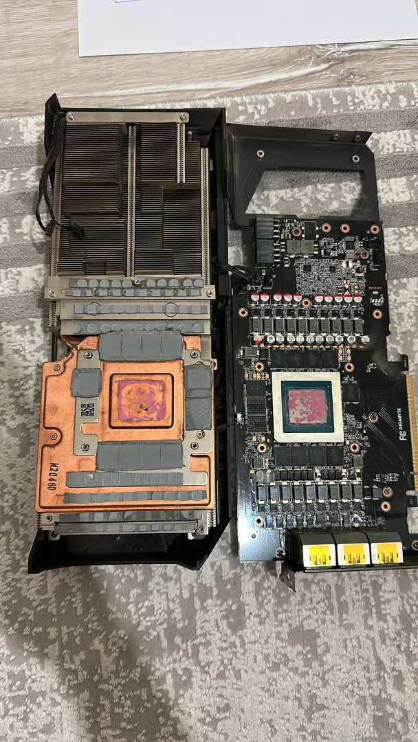

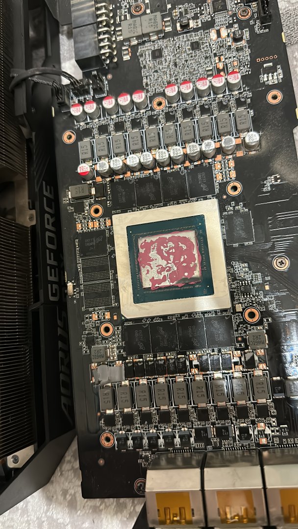

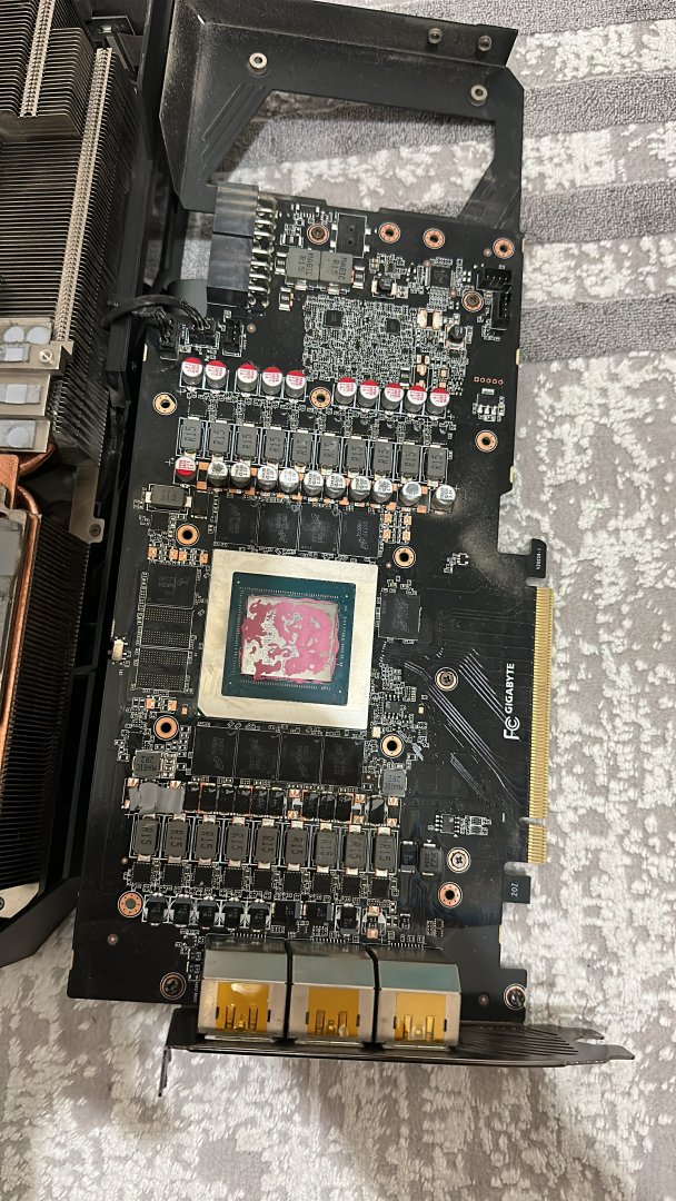

Arkadaşlar merhaba,
RTX 3080 AUROS Master 10GB model ekran kartım var. Zamanında Mining yapıyordum onunla, bu kazım işleri bitince rafa kaldırmıştım. Şimdi kendisine gerekli bakımları yaparak ve güçlü bir işlemci alarak (5800x3D) uzun yıllar devam etmek istiyorum.
Şöyle bir sorunum var; kartı FurMark testine soktuğumda saniyeler içinde 85 dereceye yükseldiğini ve çekirdeğin frekansının yarı yarıya düştüğünü gözlemledim. Aklıma termal macunun işlevini kaybettiği fikri geldi.
Ardından kartı açtım. Fotoğraflar ektedir. Macun tamamen kurumuştu.
Uzun süre Mining yaptığım için(10ay) farklı bir arızası olabilir mi? Macun elimde olmadığı için sipariş ettim bekliyorum test edemedim o yüzden.
Bu arada kartın Mining ayarlarını kendim yapmıştım çekirdek 55 dereceyi geçmiyordu ve belleklerde 70-80 arası değişiyordu.Tabi bu seviyelere ulaşmak için kartın termal pedlerini kaliteli pedler ile değiştirdim.Back plate’e de ek olarak ped koymuştum.
Teşekkürler.

Arkadaşlar yorumlarınız için teşekkür ederim. Thermal Grizzly aldım macunu. Padlere bir şey yapmayacağım çünkü herhangi bir sıvılaşma veya bozulma göremedim. Sadece daha temiz bir görüntü için değiştirebilirim fakat kaliteli pad fiyatları da çok pahalı şu an. 1mm 2mm 1.5mm almam lazım bir de yani ekstra maliyet. Macunu yenileyip konuya bilgi gireceğim.
Thermal pad alın hocam, VRAM'lerin üzerine koyun hatta linkini atayım, https://www.hepsiburada.com/odyssey...tken-yuksek-performansli-ped-p-HBCV00000UGXE1 ben EVGA XC Black RTX 3070 modelini kullanıyorum 2mm olanlar işimi gördü. Sizin kartınıza hangisi uygun bilemiyorum internetten araştırma yapıp alabilirsiniz.
Saygılar.
Hocam üzerindeki pedler bu markanın ürünü ve gerçekten mükemmel performanslı pedler. GDDR6X belleklerin ne kadar ısındığına arkadaşlar bilir. 70 dereceyi geçmediğini görmüştüm mining yaparken. Alacak arkadaşlara da kesinlikle tavsiye ederim 👍👍
Selam arkadaşlar,
Termal macunda maalesef beklenen etkiyi yapmadı. Sanırım benim mining için taktığım termal padlerin iletkenliği çok yüksek olduğu için GDDR6X bellekler GPU'nun ısınmasına sebep oluyor. O yüzden iletkenliği fabrika padlerine yakın marka model önerilerinizi iletebilir misiniz? Veya bunun fabrika padleri kaç MW olabilir bilginiz var mı?
