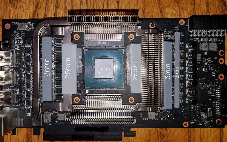

Merhaba arkadaşlar. Zotac Gaming GeForce RTX 3080 Trinity OC LHR model ekran kartına sahibim ve ısıların artmasından dolayı macun ile ped değişimi yapacağım. Aşağıda vermiş olduğum linkte termal ped ölçüleri yazıyor ancak hangi marka ve ölçülerdeki pedleri almam gerek bilmiyorum. Yardımcı olur musunuz?
Hocam ben de 3070 için kısa bir süre önce araştırdım.
Yukarıdaki linkte çeşitli kalınlıklarda mevcut. Ama mesela benim ekran kartım için 4 farklı kalınlıkta gerekli ve 1000 TL'yi geçiyor sırf pad maliyeti. Macun olarak MX-6 hazırda duruyor. Hangi termal pedlerin gerektiğini ya açınca anlayabiliyorsun ya da açan birinini videosunu izleyerek. Benim şansıma TUF 2070 için hangi pad'in gerekli olduğunu anlatan bir site bulmuştum.
Aşağıdaki TUF'un ihtiyacı olan kalınlıklar mesela. BÜyük ihtimalle 1,5 ve 2 olanlar için 2mm olan pad'den alacağım. 2,5 ve 3mm olanlar için de 3mm. İki farklı Pad ile olayı kotarıyorum gibi.

Hocam atmış olduğum linkte 2 ölçü termal ped yeterli gözüküyor. O sitedeki bilgiler doğru mudur?
Gerekli boyutlarda aldığınız sürece evet uyundur ben hepsinde 2.0mm kullandım gayet yetiyordu.
YouTube'da vardır yabancı kanallar illa çekmiştir onlardan bakabilirsin doğru mu diye.
Yani 3mm olan kısımlar için 2mm biraz risk olabilir. Mesela 1,5mm olanlar için de 3mm kalın gelebilir. Her kart m odelinin soğutma bloğu ve board yapısı birbirinden farklı olabiliyor. O nedenle kendi kartınıza uygun bir video veya site bulmanız ya da üretici ile irtibat kurmanız gerekli. Üretici bence bu konuda en iyi bilgiyi verecek kurum.
O yüzden hem 2mm hem 3mm almayı düşünüyorum hocam. Backplate tarafı için 3mm, ön taraf için 2mm yazıyor sitede.
