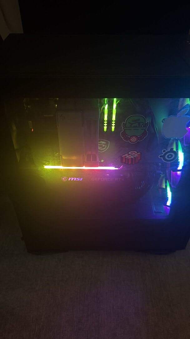

birazdan fotoğrafını atacağım kasanın

hocam soğutuculardan çok anlamam siz bir bakın isterseniz kötü çıktıysa daha yakından da atabilirim fotoğrafını
    49 KB · Görüntüleme: 6
