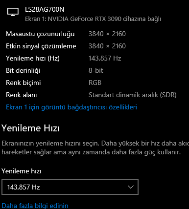

Belirteyim en baştan. Sorun HDMI kablosu ile alakalı değil 2.1 kablo kullanıyorum ve daha önce kullandığım ekran kartında sorun yaratmıyordu zaten. HDMI2 kısmına taktım gene düzelmedi. DisplayPort 1.4 kablosunu taktım monitörün kutusundan çıkan gene düzelmedi.
Arkadaşlar düne kadar 6900XT ekran kartı kullanıyordum ve böyle bir sıkıntı yaşamıyordum. Dün 3090'a geçtim ve dünden beri kartı sinirden kasadan çıkarıp duvara fırlatıcam en son. Açtığım her oyunda Alt+Tab attığım an HDMI bağlantısı kesiliyor ekran kararıyor, HDMI1 işareti çıkıyor geri bağlanıyor ama her Alt+Tab attığımda. Ya 5900X sistemde Valorant bile oynarken Alt Tab yapmaya korkuyorum. Düne kadar böyle bir problemim yoktu.
Şuunla alakalı olduğunu düşünüyorum. 6900XT kullanırken burada 144 yazıyordu bunda 143.857. oyunlarda ekranı seçerken 3840x2160p 144Hz yazıyor. Exclusive fullscreen olan oyunlarda oluyor bu. Yani pencereli moda alınca olmuyor fakat pencereli mod hem daha düşük FPS veriyor hem de input lag koyuyor o yüzden Valorant oynarken bunu yapmak istemiyorum. Bunun bir çözümü yok mu?
143.857 doğru yenileme hızı yuvarlanıp 144 oluyor, orada sorun yok.
Attığınız görseldeki, görüntü bağdaştırıcı özelliklerini seçin, monitör kısmında, farklı bir yenileme hızı varsa, 144 olarak değiştirip deneyin.
Hocam küsuratlı değil de tam sayı olan bir yenileme hızı seçip dener misiniz?
120hz yapınca düzeliyor zaten, orada da 119,küsüratlı ve 120hz var. Monitoru 120hz moduna alıp, Nvidia panelden 120 yapınca düzeliyor. Sorun valorantta 144hz olması ama ekranın 143.857hz olması. Oyundan cikinca farkli bir ekrana geçiyor işte.
Sorununuz çözüldü mü acaba? Bende de Alt Tab yapınca siyah ekran oluyordu anlık olarak. Ekranda bozulmalar oluyordu. Hatta çok sık yapınca monitöre sinyal gitmiyordu. 120 Hz yaptım bugün. Alt Tab sorunu çözüldü gibi görünüyor şimdilik. Ama sebebi nedir bilmiyorum. Neden 144 Hz kullanamıyorum bilmiyorum.

Aynı monitor ve aynı özelliklerde kablo kullanıyormuşuz tek farkı benim ekran akrtım 3090 ve malesef hala çözülmedi. 144hz monitörümü Nvidiaya geçtiğimden beri 120hz olarak kullanıyorum. Yazılım yazılım diye çıldırırlar yeşile geçtiğimden beri yaşadığım rezilliğe bak gerçekten.
