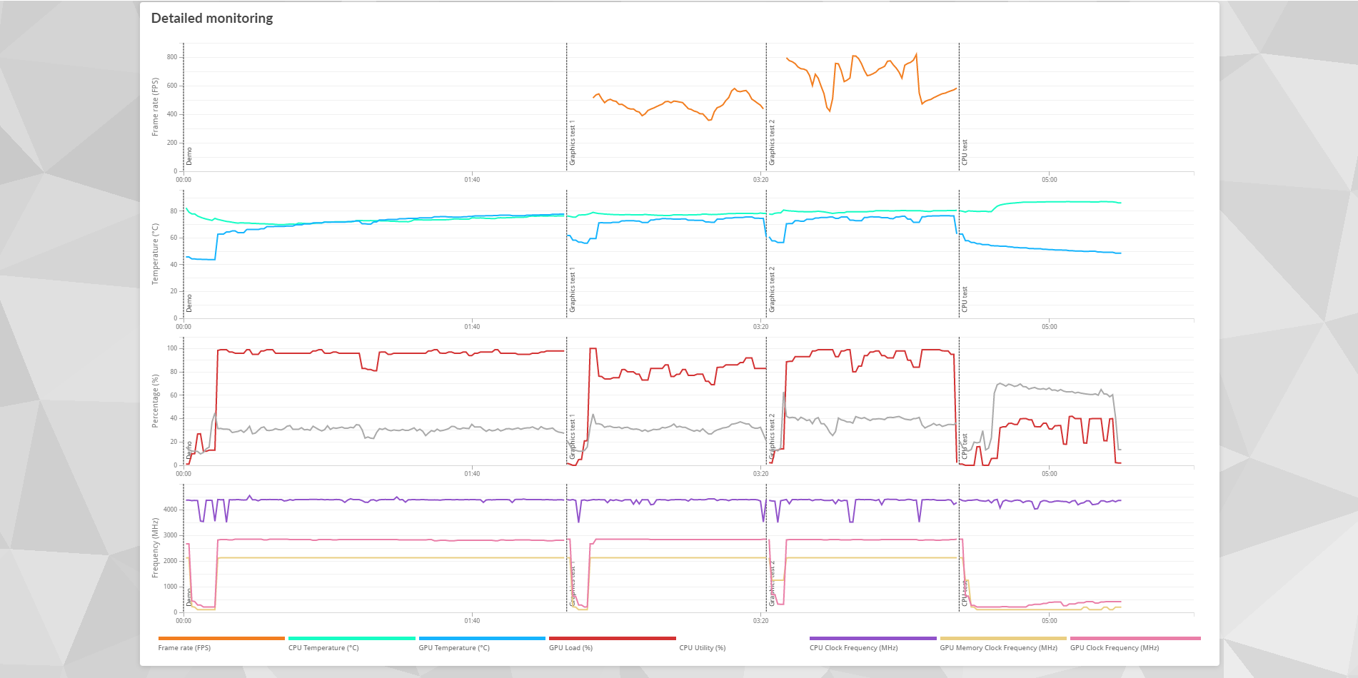

RTX 4060 FurMark test sonuçları normal mi?
Hocam daha cevap gelmeden ben bir de normal test yapayım dedim ne olur ne olmaz diye
durum bu şekilde:
Eki Görüntüle 2209712
Söylediğiniz testi yapmadan önce tekrar düşünelim derim Ryzen 5 5600 işlemcimi stok fanla kullanıyorum ve durum ortada sonlara doğru 90 derecelere yaklaşmış.
Buna rağmen söylediğiniz testi yapmalı mıyım ? (işlemci için de endişeliyim)

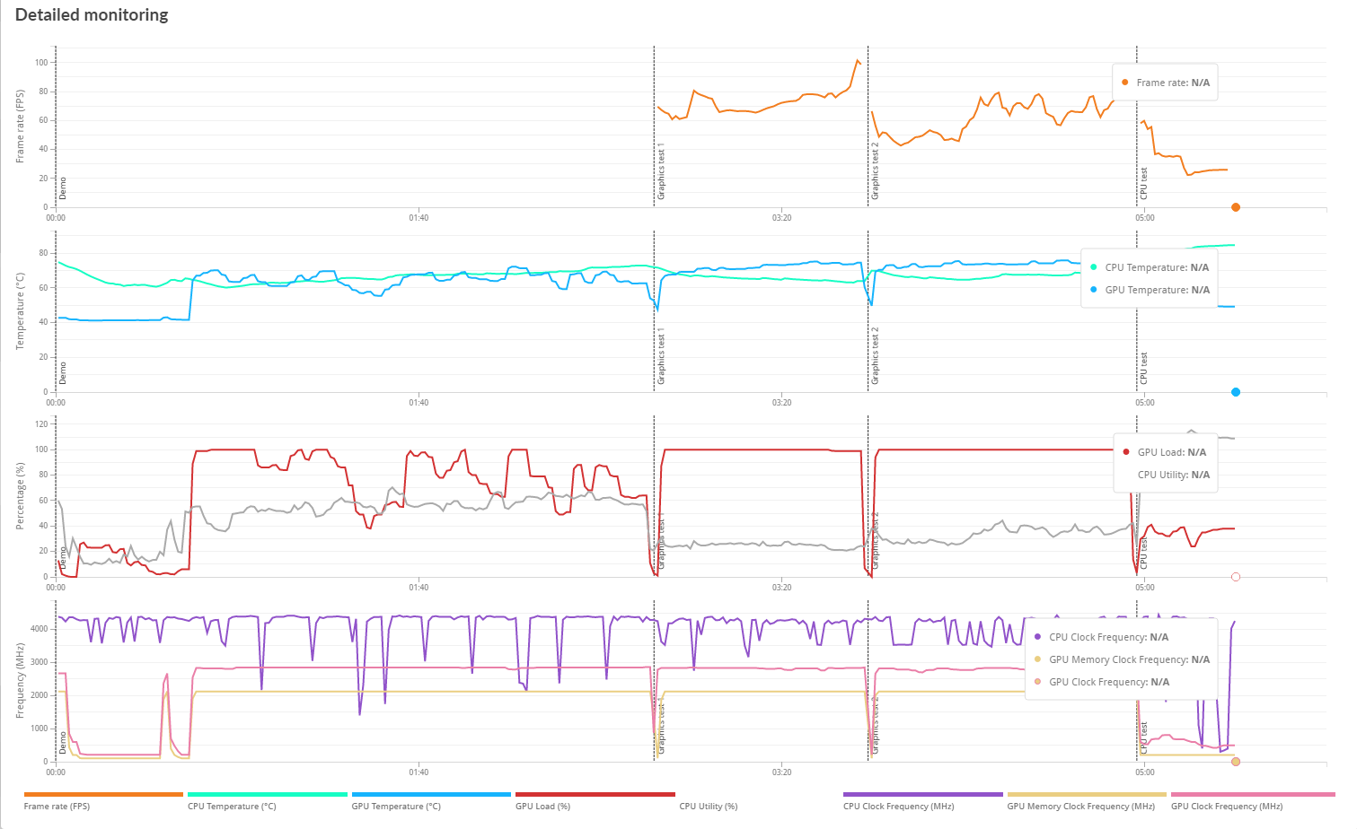

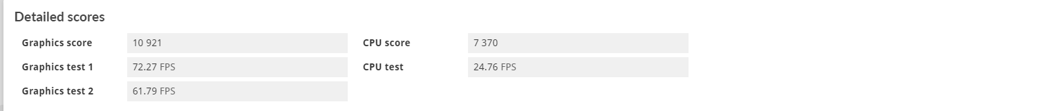

Testi yaptım hocam tüm detaylarıyla beraber sonuçlar bu şekilde.
Skorda ve verilerde bir problem görünmüyor, sanırım işlemcide core performance boost kapalı ama ona rağmen sıcaklık biraz yüksek görünüyor. Stok soğutucu ile mi kullanıyorsunuz?
Evet işlemciyi stok soğutucu ile kullanıyorum ve genel olarak sıcak bir şehirde yaşıyorum yani bilgisayarın bulunduğu ortam da sıcak.

Ek olarak ekran kartı sıcaklıkları nasıl ?
İşlemciyi stok soğutucu ile kullandığımdan o sıcaklıkları normal sanıyordum benim asıl endişem ekran kartı.
Daha 4 aylık olmasına rağmen bu sıcaklıklarda olması beni endişelendirmişti test sırasında 78 dereceleri gördü.

Aynı soğutucunun siyah olanını kullanıyoruım, fazlasıyla yeterli gelir. Ekran kartı sıcaklığı için kasanın durumu önemli, ön taraf mesh mi yeterli hava akışı sağlanıyor mu gibisinden. Testlerde fan devri verisinine rastlayamadım, eğer ki fan sesi rahatsız etmiyorsa devrini yüzde 10 civarı artırırsanız sıcaklık 70'in altına düşecektir.
