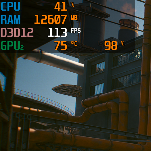

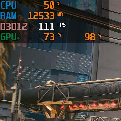

hocam bugün testi yapabildim ve sonuçlar böyle. Yine oyunda geçirdiğim 15 dk dan sonra bu hale geldi.CPU sıcaklığını açamdım ama değerler noral görünüyordu diğer uygulamalarda.
Yukarıda da söylediğim gibi,bazen sorun çıkmıyor.Az önce Cyberpunkta denedim ve normaldi.Ama sonraki denemelerimde problem çıktığı gibi bilgilendireceğim.
Anladım teşekkür ederim.
Daha sonrasında ise fanların ksıık sesini farkedince şarjı tak çıkar yapayım dedim ve değerler normale döndü.Haliyle fanlar da eski hızlarına geldi. CPU kullanımı arttı. Fakat bunun geçici bir durum olsa gerek ve yine belli bir periyottan sonra performans düşüşü yaşatacak eskiden olduğu gibi.Bunun sebebi nedir? Sistemin kendini kısıtlaması gibi bir şey mi?

Hocam eğer 30-40 DK oynayınca sorun yaşıyorsanız sıcaklıklarla ilgili bir durum cihaz ısınınca kendini korumak için performanstan kısar. Yetkili servise bakım için yollayabilirsiniz. İyi günler dilerim.
