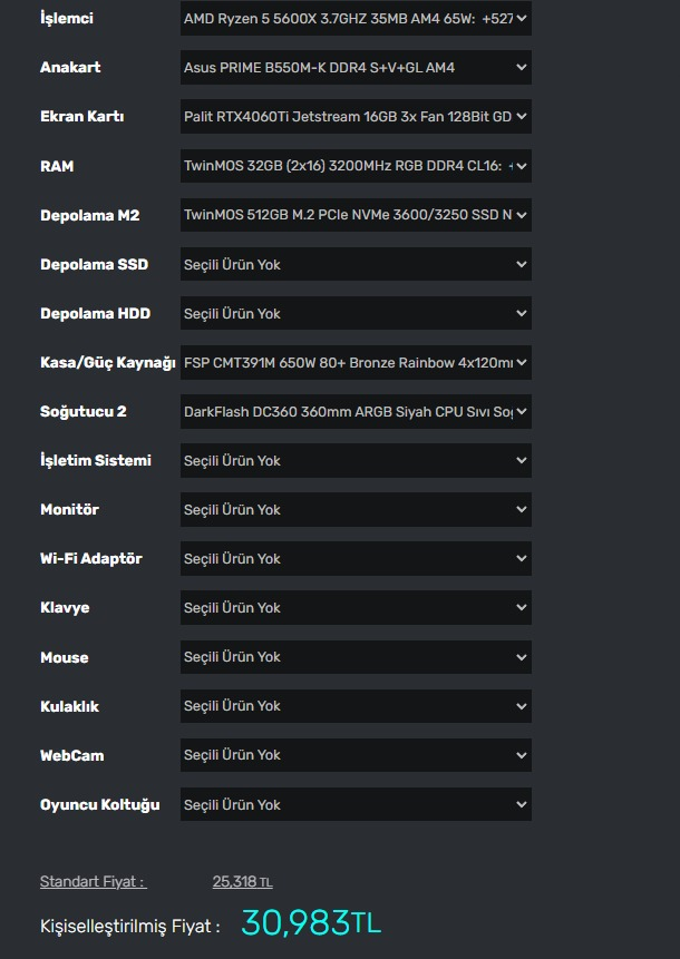

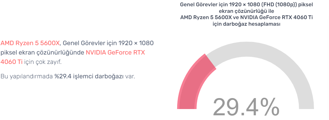

Bu sistemi almayı düşünüyorum. Sitede darboğazın %30 civarları olacağını söylüyor. Bu doğru mudur, bu sistemi alsam beni nasıl etkiler? Pişman olur muyum?
Eki Görüntüle 2082937
Eki Görüntüle 2082938
Hocam yapmaz diyenler olmuş ama ben de çok araştırdım bu seviye sistemleri kendi izlenimlerinden bahsedeyim.
Öncelikle böyle siteler yanlış gösterse de bir fikir verebilir. Yani orada 5 yazıyorsa 0 da olabilir 15 de olabilir arkadaşlar haklı, ama eğer orada 40 50 yazıyorsa, 40 50 olmasa bile bi 10 15 20 darboğaz var gerçekten.
Bunu anlamanın en iyi yolu direkt oyun ve program testlerinin incelemelerini izlemektir.
Mesela 4060 dediğimiz kart 10400f ile de çalışır ve darboğaz yapmadığı zamanlar olur fakat cpu bounded yani aldığınız fps değerlerinde işlemcinizin öne çıktığı oyunlarda 10400f, 4060 için yeterli olmayacaktır.
Örneğin ben sistem toplarken 3060ti+10400f gibi bir şey alabiliyordum fakat aynı fiyata 3060+11400f aldım. İmkanım olsa 12400f alacaktım fakat özelleştirmesi yapılamıyordu.
Şimdi gelelim sizin parçalarınıza. 4060ti (8GB bile olsa) için "BANA GÖRE" (sistemi kendim için alıyor olsaydım)" alacağım en düşük işlemci intel tarafında 13400f veya 12600, AMD tarafında ise 5600x3D seviyesinde bir şey olurdu. Şunu da belirtmeliyim AMD tarafında bu yazdığım işlemcinin özelliklerine hakim değilim. Ortalama bir seviye olarak yazdım.
Toparlayacak olursak, benim yaptığım gibi yapıp 4060ti+5600x yerine 4060+5600x3D gibi bir şey yapmanızı önermem. 4060ti, 4060'a göre oldukça güçlü bir kart ve imkanınız varsa alın. Ama bütçeniz varsa 5600x'ten iyisini almalısınız diye düşünüyorum.
Dipnot; 3060 ti + 5600x kombinasyonunda bile 5600x'in yetmediği oluyor. 4060ti + 5600x olursa ne olur siz düşünün.
