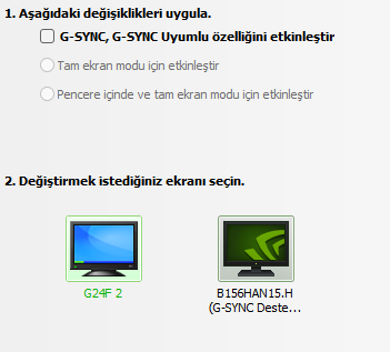

dGPU yaptığım için G-Sync kısmını değiştiremiyorum burada onu kapatsam takılma sorunu oluyor laptoptan kaynaklı. Diğer fotoğrafta Sync kapatıyorum ama arada açılıyor anlamadım ondan mı yoksa işlemciden mi bizim. Sadece CS2'de oluyor 200 FPS sorun değil ama 400 alabilecekken 200 almak koyuyor.
Laptoplarda masaüstü işlemci performansını alamıyoruz FPS odaklı oyunlarda. G-Sync açık mı kullanıyorsun? Ek olarak tekrardan kurmana gerek olduğunu sanmıyorum her şeyim güncel bende de aynı. Üstüne laptopta MX 6 macun sürülü.
Eski sürücüler duruyor(yeni sürüm) tekrar hepsini yüklesem mi acaba? Düzelmez muhtemelen. G-Sync kendi kendine açılıyor şu an kapalı mesela. Anlamadım.
G-Sync kullanmak için ben Type-C to display kablo kullanıyorum. Kapatmak istiyorsan tamamen monitörden kapatmayı dene. Tekrar kurmakla uğraşmana gerek yok bir şey değişeceğini sanmıyorum sonuçta güncelleniyorlar.
