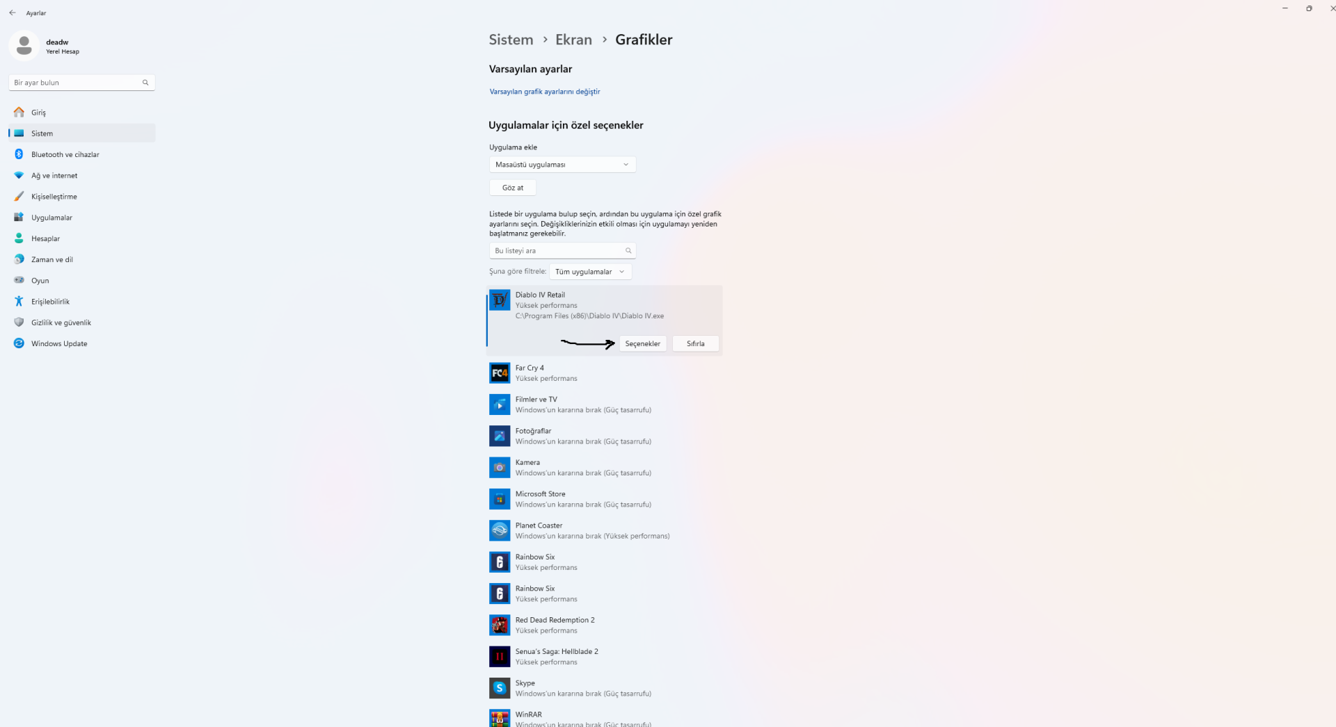

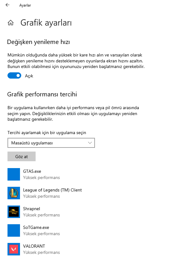

Eki Görüntüle 2209126
Hocam oyunlar burda gozukmuyor sebebini bilmiyorm kendim ekliyorum her oyun yukledigimde ve yuksek performans olarak seciyorum
