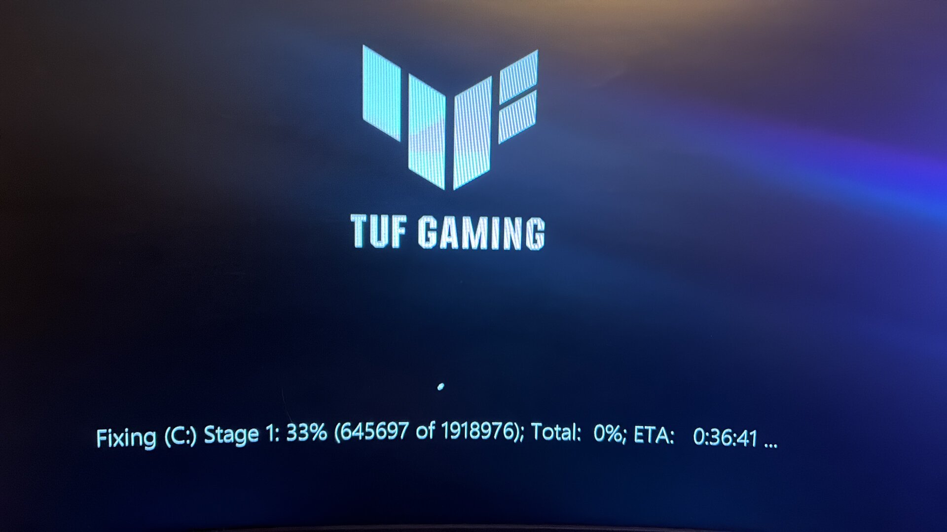

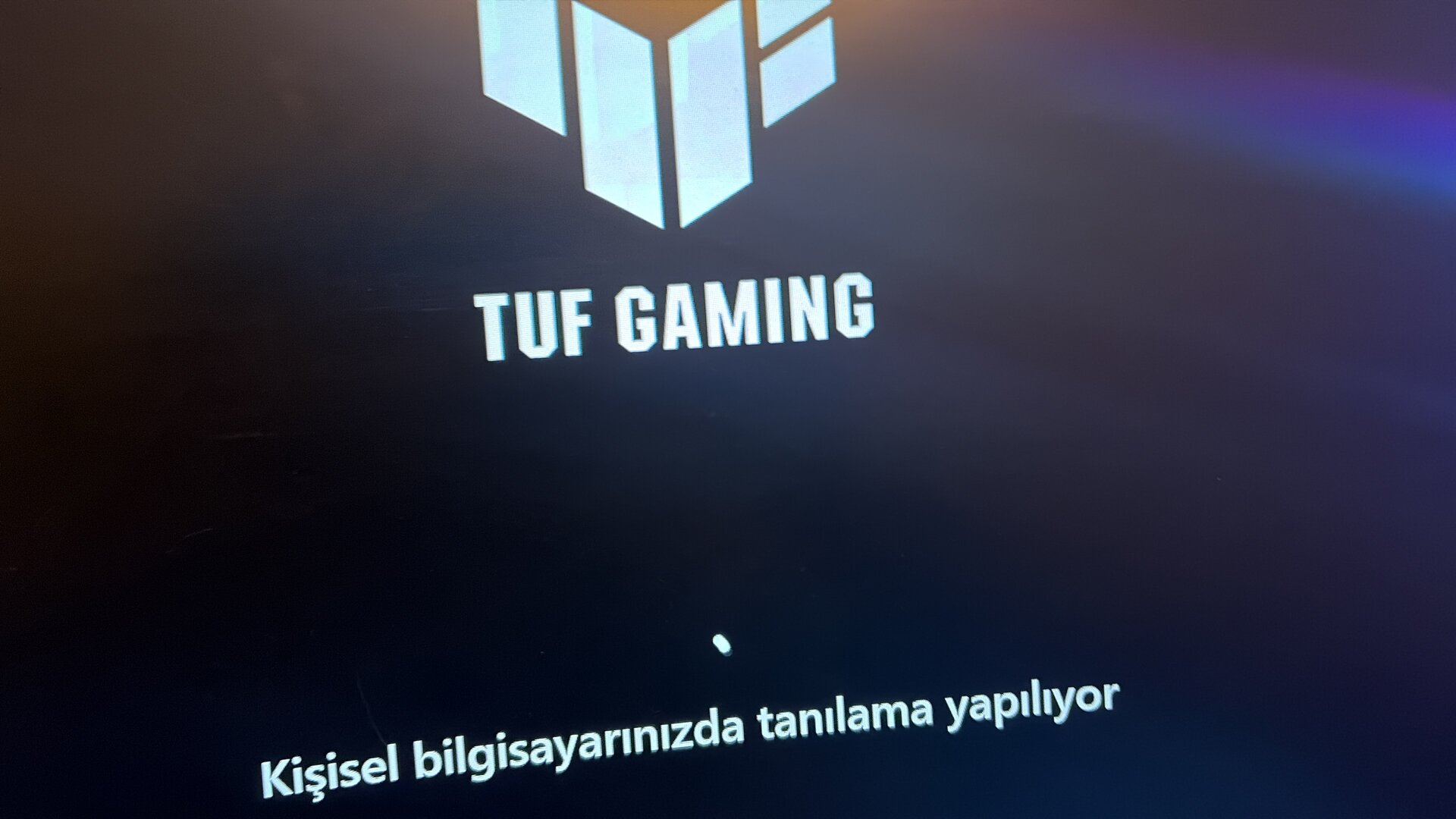

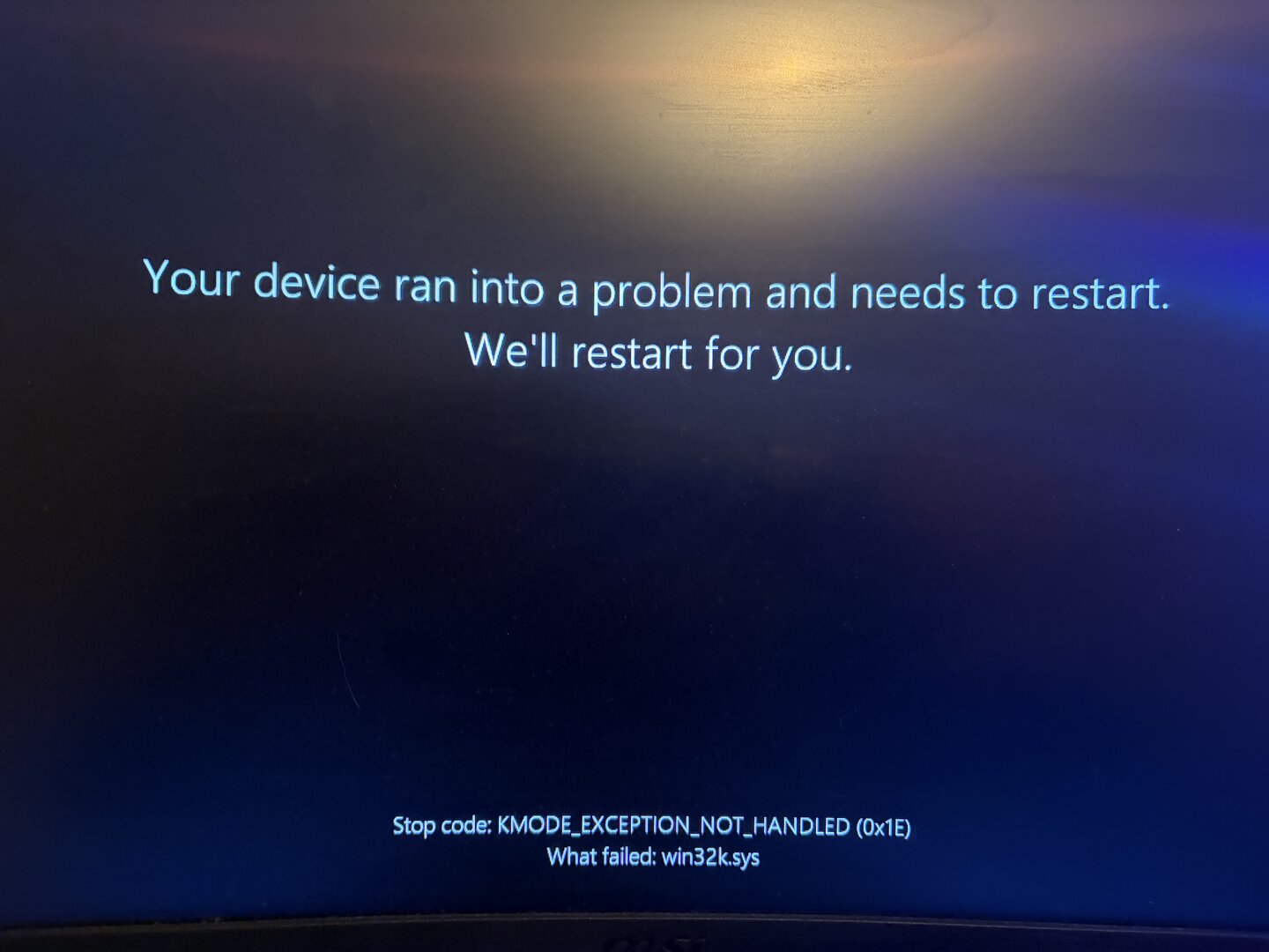

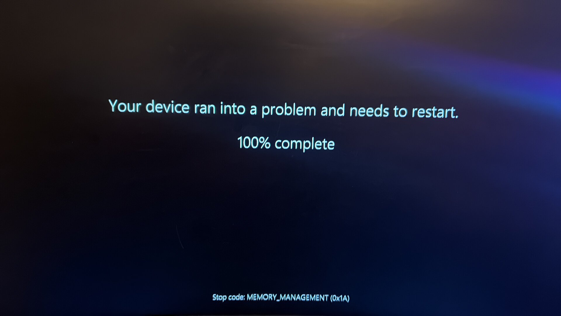

Şuan uygulayamıyorum, görsellerdeki gibi sorunlar var ve bilgisayar sürekli restart oluyor.

@aibrhmckr dediğim gibi sorun RAM kaynaklı duruyor.
BIOS'u açıp EXPO'yu kapatabildim ve bilgisayar açıldı. RAM frekasını dediniz gibi düşürmüş oldum. Ancak 1 senedir yoktu böyle bir şey şimdi oldu durup dururken. Yazılımsal bir sıkıntı mıdır yoksa donanımsal mı? Eğer donanımsal ise garanti kapsamında işlem başlatabilirim.

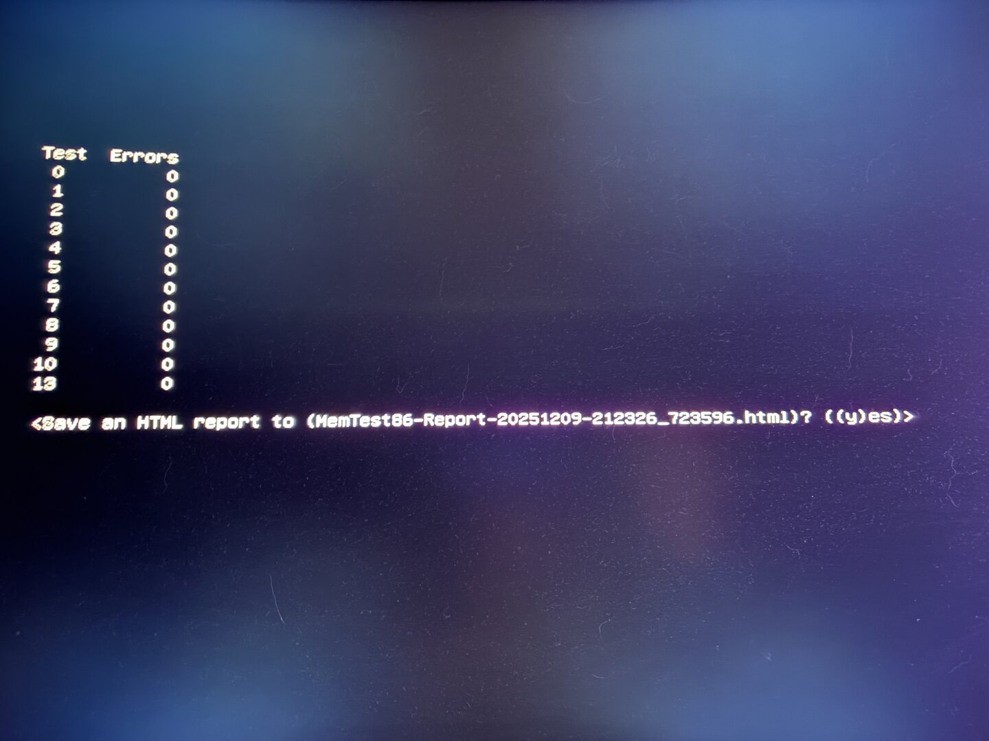

Testler bitti ve bir sıkıntı çıkmadı. Görsellere ekledim. Artık çözümüm de kalmadı. Windows'u yeniden kuracağım ama işe yarar mu onu da bilmiyorum. Sonrasında yine aynı dropları aynı hataları yiyeceğim. Boşu boşuna yapmış olacağım. Ne yapmam gerekiyor?
