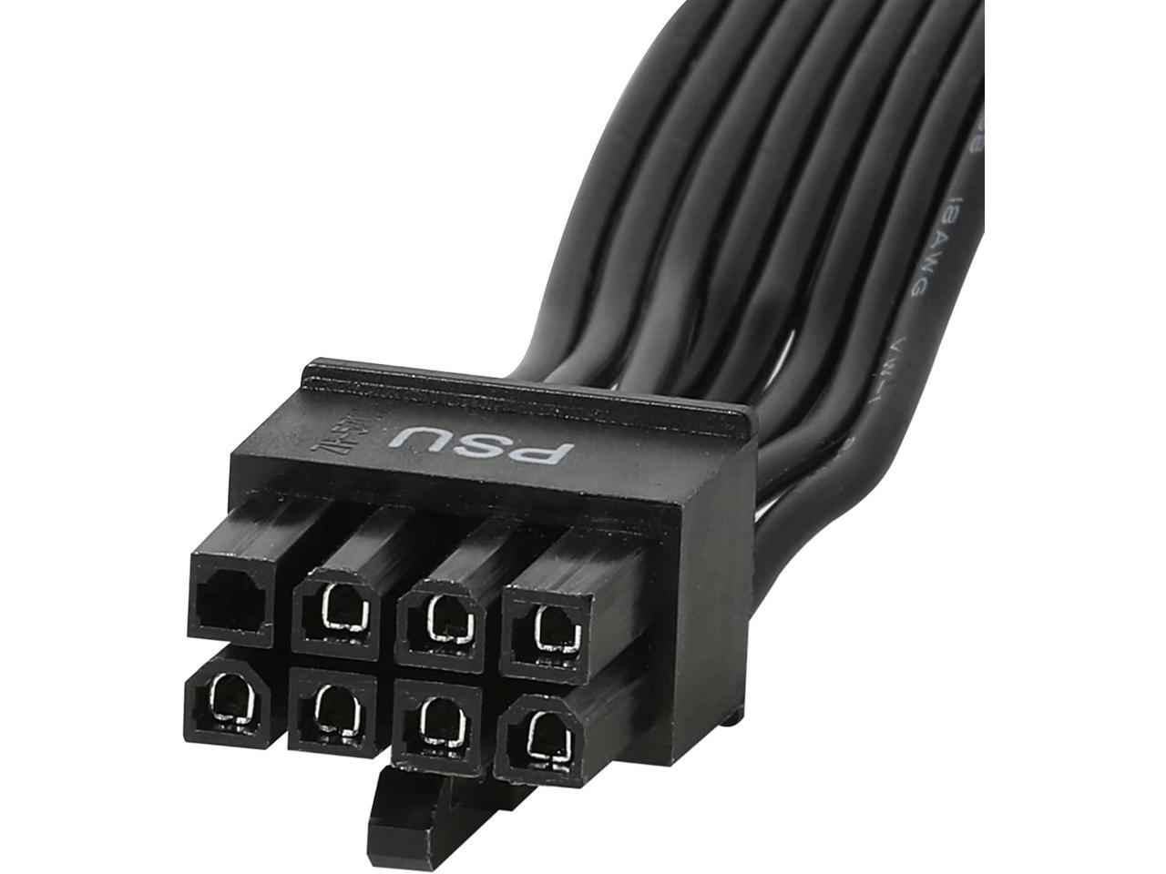

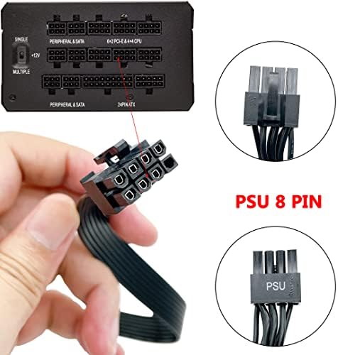

Bende ekran kartının tüm pin çıkışları dolu ve PSU'ya bağlı fakat ekte gösterdiğim gibi PCI-e connecterstan birinin pini eksik (PSU'ya bağlanan 8 pin)

Hayır sökmedim tam kontrol ettiğimde pinlere giden kablo sayısı yine 8 , fakat 1 pin girişinde 2 kablonun olduğunu gördüm yani boşta kablo yok pcı-e connectors da .
Araştırıken böyle pci-e kablolara denk geldim durumun normal olabileceğini düşündüm fakat yanılıyor olabilirim
Ben ömrümde böyle bir kablo görmedim... Şimdi internetten baktım orada da bulamadım. Sorunlu hocam sizin kablonuz. Bütün pinlerin dolu olması lazım.

Edit: Kablodaki pin boşluğu sense pin, güç ile alakalı değil yani. 1000 W PSU 4090 için bile fazla.

Selam, 1000W Asus Rog PSU ile 4070Ti da aynı sorunu yaşıyorum bugün kontrol ettiğimde 8pin güç kablolarının PSU tarafında sense pini yok. Kutudan 3 adet kablo çıkıyor, durum 3 kabloda da aynı. Oyun oynama stress test herhangi sorun yok.

Evet durumun normal olduğunu ASUS Yetkilileri bana bildirdi.Ama yinede bilgisayar kapalıyken kırmızı ışığı görmek hoş değil.
