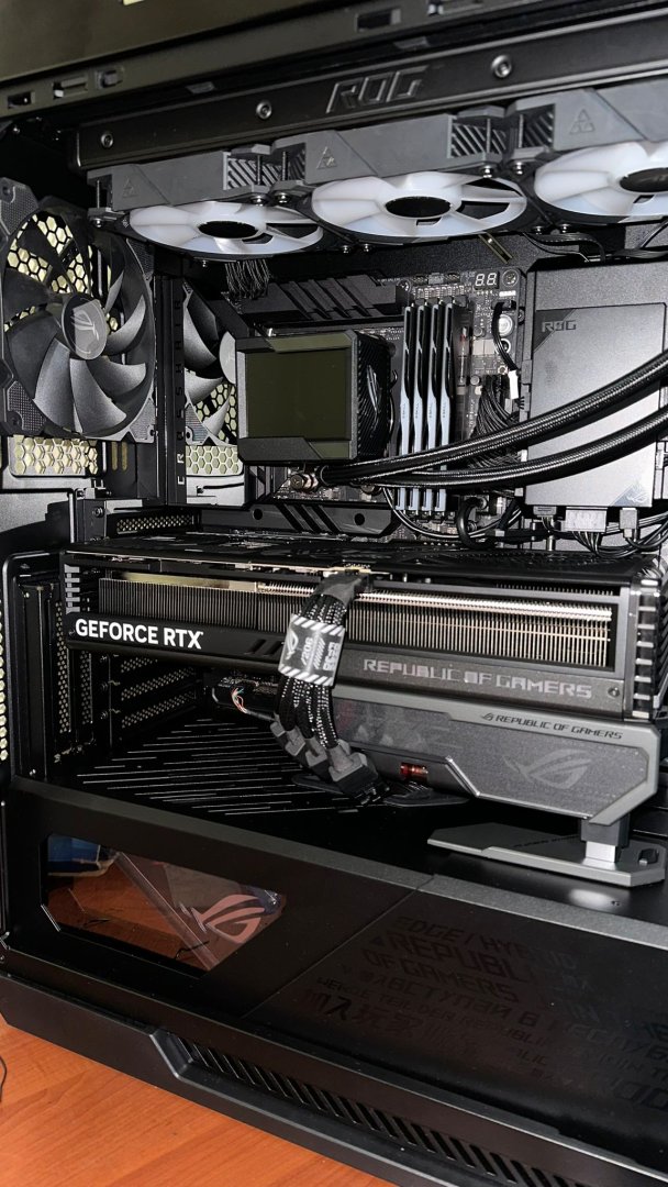

Kasayı kendim topladım ve güzelde işçilik yaptığımı düşünüyorum mekanik kısımda tecrübeli birisiyim ancak derinlemesine yazılımdan çok anladığım söylenemez. Her neyse sadede gelelim sistemi kurdum, driverları yükledim, biosu update ettim, nvidia uefi yi update ettim. Sonuç olarak bilgisayar asla düzgün ÇALIŞMIYOR.

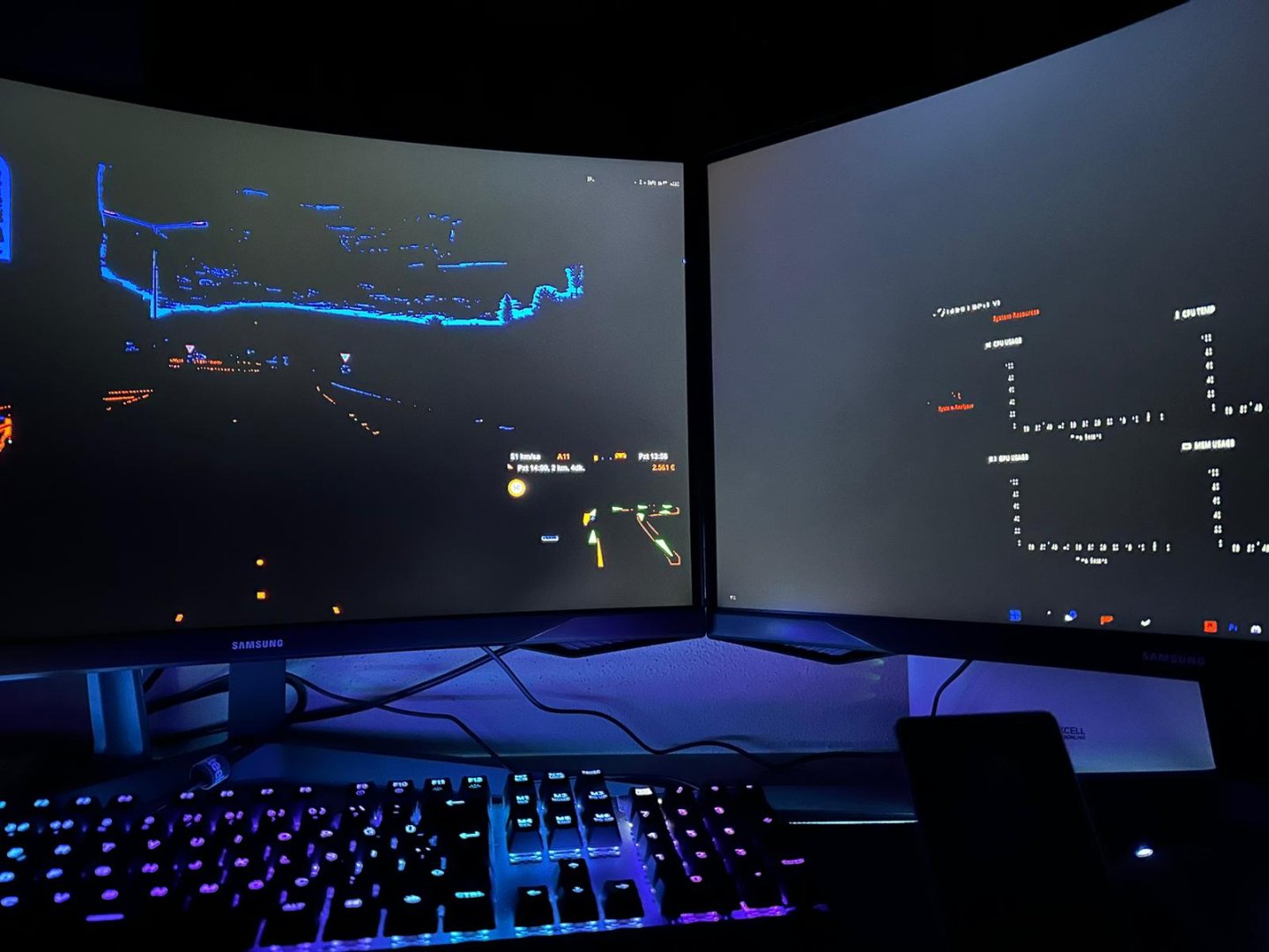

Oyunlarda ekteki görsel gibi görüntü bozukluğu oluşuyor, bazen direk sistem kapanıyor, bazen direk reset atıyor, bazen monitör siyah olup kalıyor, sistem canı isterse açılıyor, canı isterse kapanıyor. En fazla oynayabildiğim oyun süresi RDR2 1 saat 7 dakika. Witcher 3 9. dakikada kapandı. Ets2 bazen 5 dakika bazen 50 dakika. Ve CS:GO GtaV gibi oyunlarda monitörler önce gidiyor sonra oyun oynamadığım monitörde oyun gözüküyor ana monitör siyah olup kalıyor oyunu kapatsam dahi hiç bir şekilde tepki vermiyor (bilgisayarı açıp kapatınca hiç bir ayar yapmadan düzeliyor)

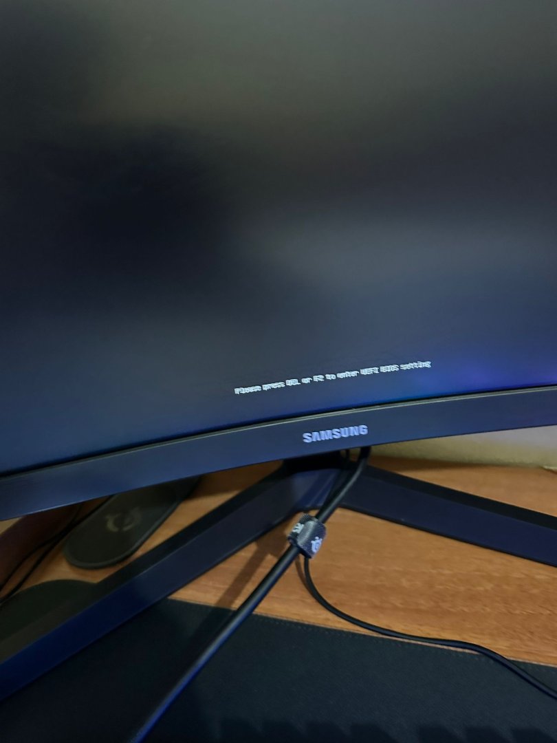

Not : Bilgisayarı açtığım zaman POST Delay ekranı 3 dakika gibi bir sürede anca monitöre düşüyor ondan sonrası çabuk açılıyor bu normal mi?

@KasabaLı İşlemci ve ekran kartı kullanım değerleri normal. Keza sıcaklıklar da öyle. Bana sorun ekran kartında gibi geliyor. Sadece görüntüde bozulma olsa monitörden kaynaklı diyeceğim ama sistemin kapanması PSU'da da bir numara olduğunu gösteriyor. Sadece ekran kartında sıkıntı olsa sistem çalışır ancak görüntüde anormallik olur. Anakartın bileşenlere akım dağıtmasında da sıkıntı olabilir. GPU, PSU ve Anakarart. Bu üçünden birinde sorun var gibi.
Arkadaşlar şöyle bir durum daha var bunu da ekleyeyim.
Bios'u 1101 Beta Sürümüne update ettikten sonra bilgisayar açılırken post ekranında şu yazılar ufak çıkarsa bilgisayar akıcı oluyor. Bazen sistem açılırken bu yazı büyük bir şekilde ekrana geliyor o zamanda ilk açıldığı zaman masaüstünde hiç bir işlem yapmadan ilk 1-2 dakika boyunca fareyi hareket ettiremeyecek şekilde bir kasma söz konusu.
Sorun çözüldü arkadaşlar.
Dün gece yayınlanan 1101 nolu bios güncellemesini yükleyince (beta sürümdeydi tam sürümü yayınlandı) ve ramleri 6400 de değil 4800 de çalıştırınca herhangi bir problem kalmadı.
