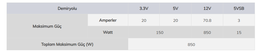

Corsair rm850e modeli:
Eki Görüntüle 2550350
850watt.

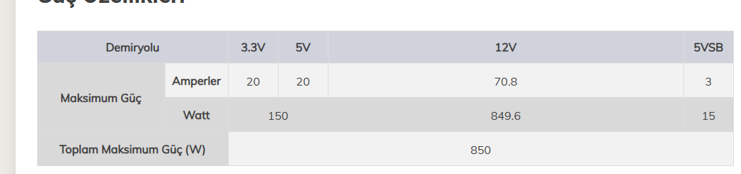

Corsair rm850x modeli:
Eki Görüntüle 2550351
849.6 watt.
Doğruluk değerine bakınız. Tam watt değerini verebiliyor mu? Bende oradaki resimleri atmayı biliyorum. Verimlilik değerine bakmadan konuşmayı biliyorsunuz genç arkadaşlarım. Karşı tarafın yazdığını okuyun gerekirse araştırın tekrar şu yıllardaki kolaylık sağlayan araçlardan biri chatgpt ye sorun. Siz daha iyisiniz bizlerden bu konularda. Lütfen. 9800X3D maximum kaç watt tdp çektiğine bakın. 5080 undervolt vs. ile ne kadar daha az çektirip aynı performansı alabileceğine bakın. Kağıt değerleri değil testlerle konuşuyorum burada.
Evet veriyor.

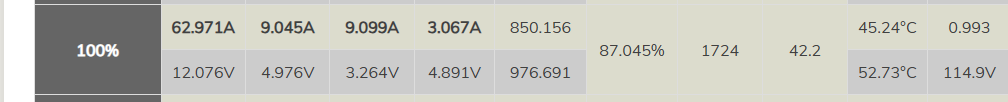

12v kanalında 0.83 lük bir sapma yapmış. Buda çok iyi bir değer.

Buradanda görebileceğin gibi 105 derecelik kondansatörler yoğunlukta. Ki üstte attığım test verilerindede 45 - 55 derecede çalışıyor tam yükte. Normal değerler bunlar.
