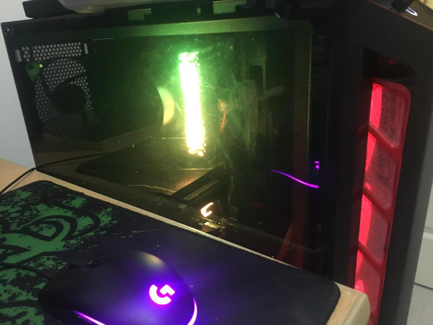

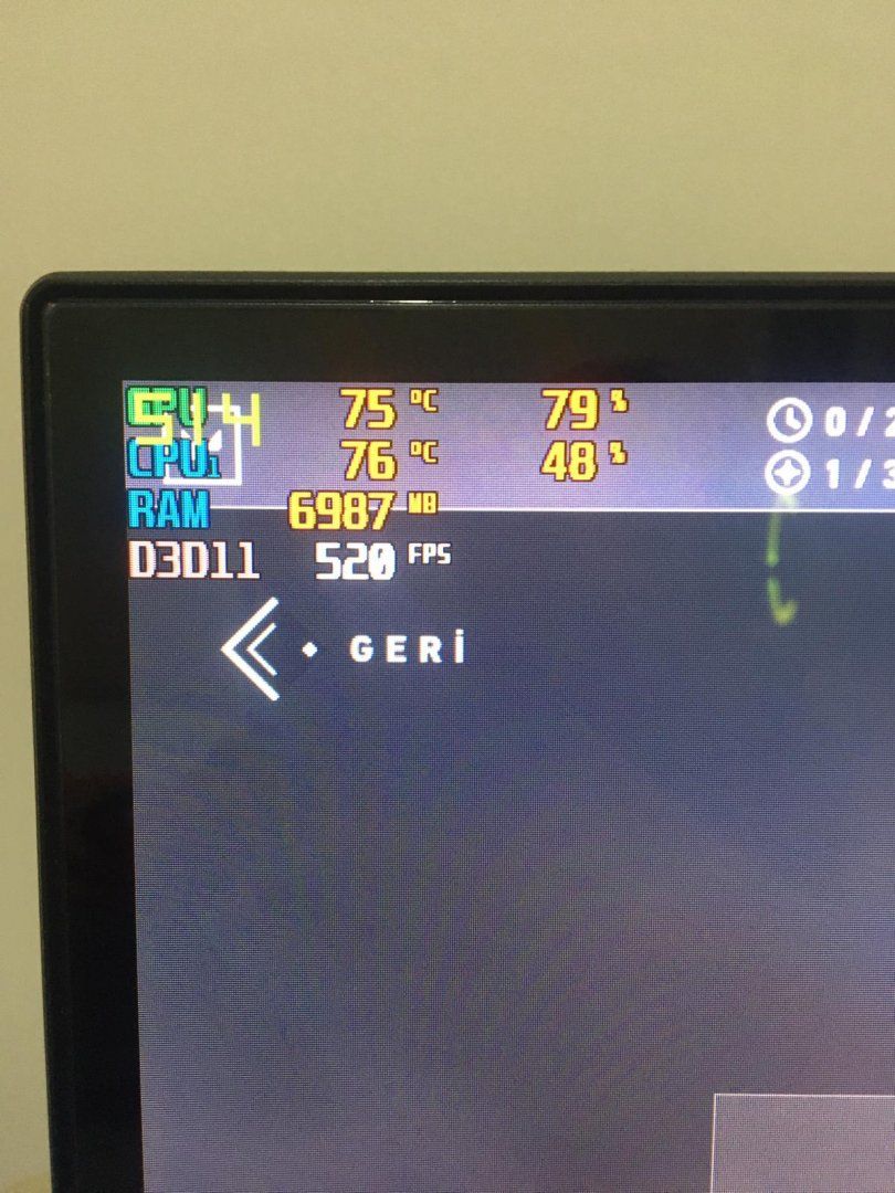

Arkadaşlar bilgisayarda MSI RTX2060 Ventus OC modeli ekran kartı ve AMD Ryzen 5 2600X işlemci var. Valorant lobi ekranındayken bilgisayardan ateş çıkıyor resmen. Bilgisayarı toplayalı 1 yıl oldu. Valorant'ın lobi ekranı bu kadar güç tüketiyor mu? Yoksa soğutma konusunda bir sıkıntısı mı var bilgisayarın? Önde 3 adet fan, arkada ise yine kasanın stok egzoz fanı bulunuyor. Ama güçlü dönmediğini, içerideki sıcak havayı dışarı atamadığını düşünüyorum. Çünkü içerisi 75 dereceyken elimi kasanın arkasına tuttuğumda elime sıcak hava üflenmiyor fan dönmesine rağmen.

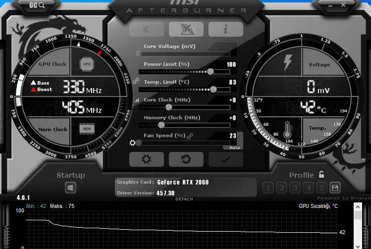

Son eklediğim fotoğrafta bilgisayarın boşta çalışırken gözüken değerleri.
Kasa: Cooler Master MB510L kasası.
Not: Oyun içi görüntüler bilgisayar açıldıktan 5 dakika sonra, Valorant oyununu açıp lobi oluşturup 10 dakika lobide bekledikten sonra çekilmiştir. Herhangi bir maç atılmamıştır.

Egzoz fanı kötü gibi gözükmüyor. Kasanın tozlarını bir temizle ve Arctic MX 4 kullanmanı öneririm. O zaman sıcaklık sorununun çözülmesi lazım. Eğer kasa fazla ısınsaydı ekran kartı 42 derece olmazdı.
Eğer bunlara rağmen ısınma sorunu çözülmez ise artık kule soğutucu al. Ben çözüleceğini düşünüyorum.

Valorantta lobide Alt+Tab yaptığımda oluyor aynı şey. Oyun esnasında asla böyle bir şey yok. Benim tavsiyem fanları kendin açıp gir. Bu sayede fanlar ısınmayı beklemeden çalışmaya başlamış olacak ve sıcaklık biraz olsun düşecek. Ben Alt+Tab yaptığımda 65-70 derece oluyor. Oyun esnasında maksimum 50 derece.
