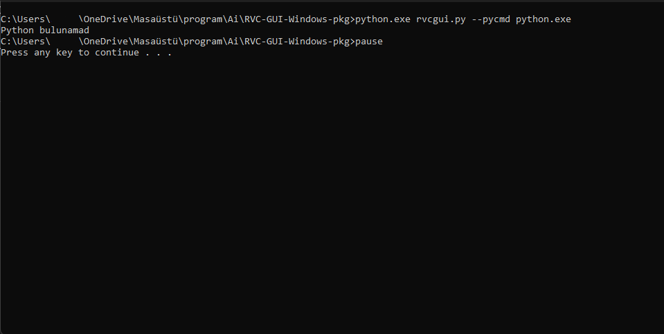

RVC-GUI.bat dosyasını çalıştırmak için tıkladığımda bu hatayla karşılaşıyorum. Problemi çözmek için bir video izledim içerisinde belirtilen path ekleme ve değişiklik adımlarını yaptım fakat değişen bir şey olmadı hala.

Başlat menüsüne CMD yazıp açın python yazın sizi mağazaya yönlendirecek indirin ordan. Sonra tekrar bat dosyasını çalıştırın olacaktır.

Başlat menüsüne CMD yazıp açın Python yazın sizi mağazaya yönlendirecek indirin oradan. Sonra tekrar BAT dosyasını çalıştırın olacaktır.
Teşekkürler, problem çözüme kavuştu fakat şu an başka bir problemle karşılaştım tek başıma çözemezsem tekrardan buraya başvuracağım yardımlarınız için teşekkür ediyorum tekrardan. İyi günler diliyorum.

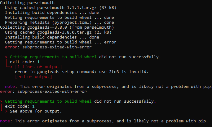

karşılaştığım problemi başka bir konuda gördüm ve çözüme doğru ilerlerken bir problem ile daha karşılaştım
''No module named ''parselmouth'' '' diye bir yazıyla karşılaştım. Bulduğum çözüm
''pip install parselmouth'' komutuydu fakat sonrasında ekte görülen hatayı aldım bu problemden önce birkaç modül daha indirmiştim ''pip install'' komutuyla fakat onlarda bir problem olmadı.

Buna ayrı konu açın. Muhtemelen sürümden vb. kaynaklıdır ama yeni konu açın.
