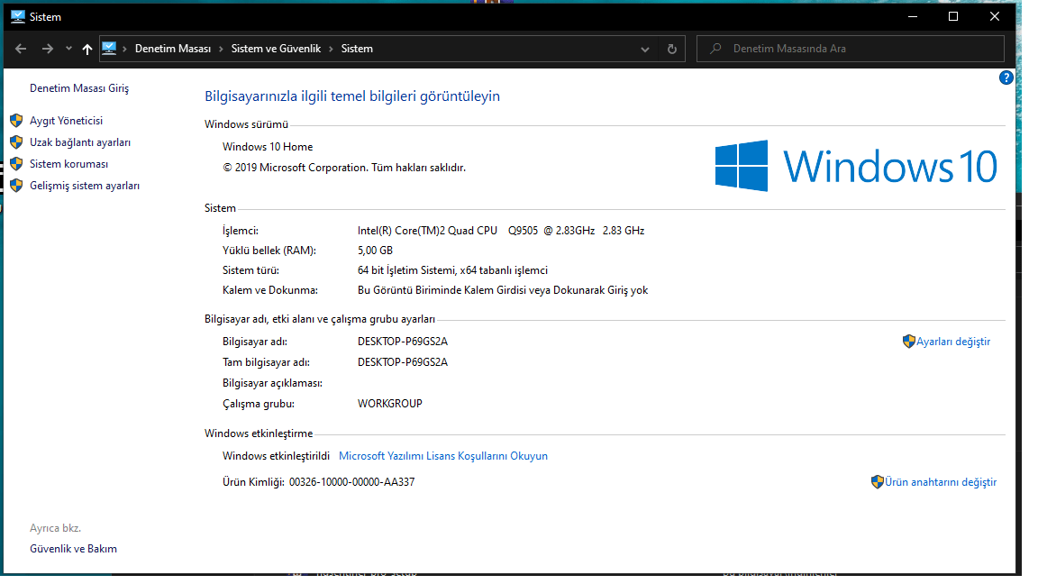

Sorunu buldum sistemin 32 Bit mi?
Hayır. 64 Bit. ISO'yu Microsoft'un sitesinden indirmiştim.
