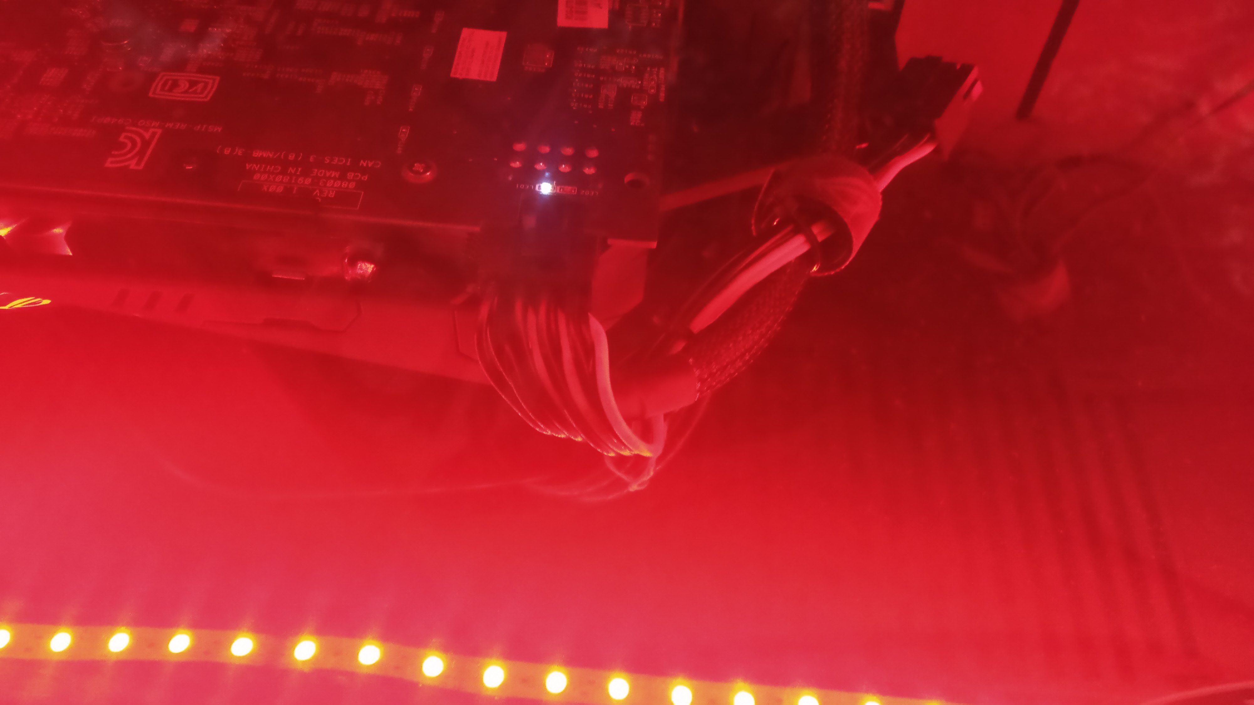

Fotoğraftaki gibi ekran böyle oluyor. Daha sonrasında ''VIDEO_TDR_TIMEOUT_DETECTED'' adlı mavi ekran hatası alıyorum veya ekran siyah kalıp hiç bir şekilde tepki alamıyorum. Fotoda oyun açılırken oldu ama bilgisayarı ilk açtığımda da oluyor. Bu sefer biraz geç oldu fotodakinde.

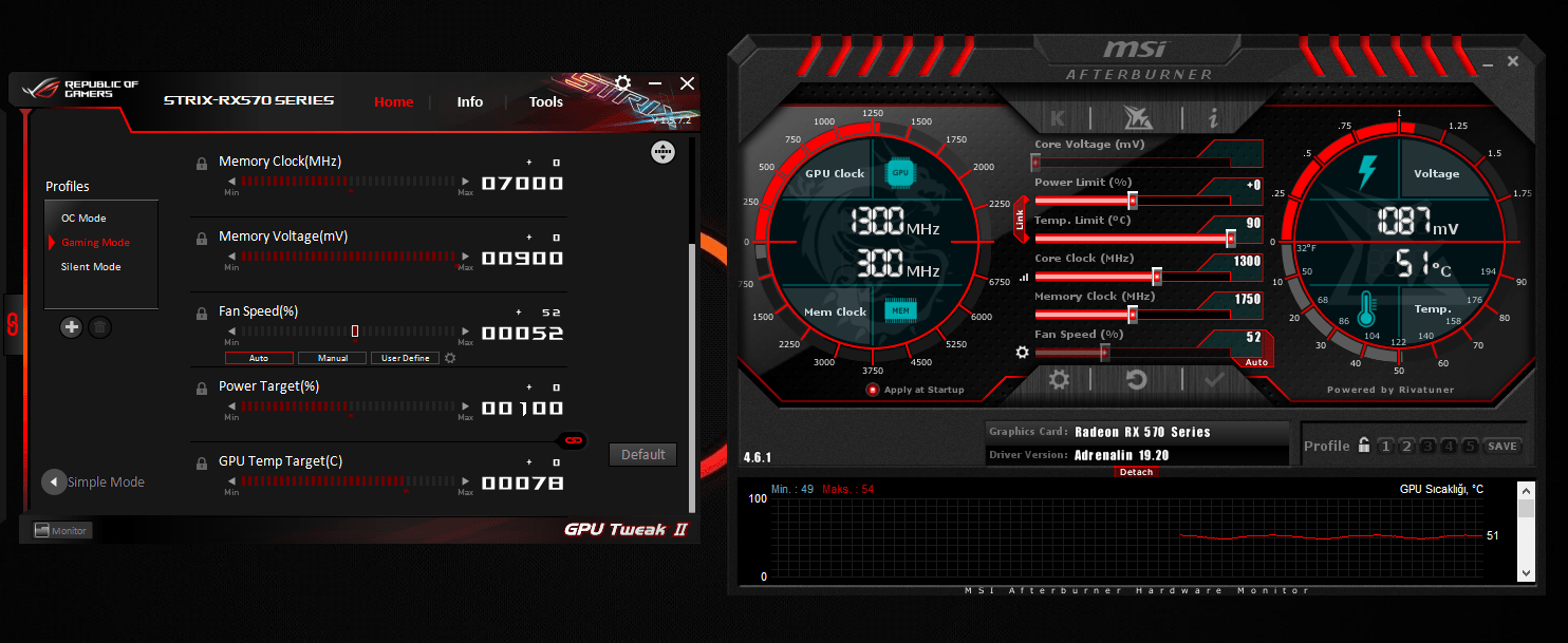

Sağolun fakat soğuk bellek sıcaklığının ilk açılışta soğuk olması gerekmez mi?
Bellek kaynaklı sıkıntı olduğunu düşünüyorum. Afterburner üzerinden bellek sıcaklıklarını kontrol etmeni öneririm.
Ayrıca GPU Tweak 2 de gaming moddayım OC modda değilim.
Ekran kartının OC ayarlarını varsayılana çekip kabloları kontrol ediniz.
Ve ekran kartındaki ışık yandığına göre kablo takılı olması gerek.
Ve ekran kartındaki ışık yandığına göre kablo takılı olması gerek.Eki Görüntüle 490856
Ben güç kablosunu değil, monitöre giden kabloyu kastetmiştim. Ayrıca kartın arka plakası olmadığı için aşırı tozlanma sebebiyle de bu durumlar olabilir. Ek olarak GPU Tweak ile başka bir OC programının çakışmadığından da emin olun çünkü yaşadığınız sorunu genelde GPU Bellek frekansını aşırı OC' a maruz bıraktığımızda görürüz. Son olarak kartı söküp temizleyip geri takmayı da denemenizde fayda var.
MSİ Afterburner var sadece donanımı izlemek için indirdim fakat Afterburner da maks. 90 derece yazıyor GPU Tweak te ise 78 derece yazıyor başka farklılıkları yok. Bundan dolayı olabilir belki. Ayrıca monitör kablosu sağlam yeni değiştirdim hem sıkıntı olsa ekran kartını almadan önce 3200g de olurdu aynı olay.
Eki Görüntüle 491267Eki Görüntüle 491269
İkisi aynı anda çakışıyor işte. Tavsiyem Asus'un programını silmenizden yana. Asus Gaming Mode'a çekerken MSI da farklı Mhz'e çekiyor haliyle ortalık karışıyor.
