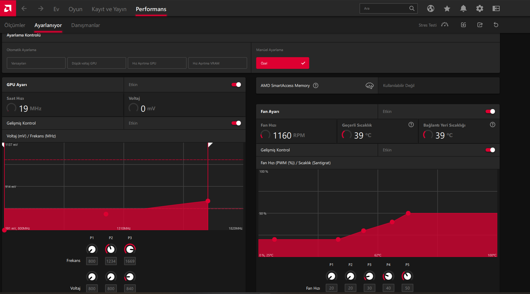

Bana şuranın ekran resmini atabilir misin?
Performans/Ayarlanıyor/Manuel Ayarlama/Gpu ayarı etkin/Gelişmiş Kontrol etkin/İnce ayar kontrolleri etkin.
    119,8 KB · Görüntüleme: 66
Performans/Ayarlanıyor/Manuel Ayarlama/Gpu ayarı etkin/Gelişmiş kontrol etkin/İnce ayar kontrolleri etkin.

1-
