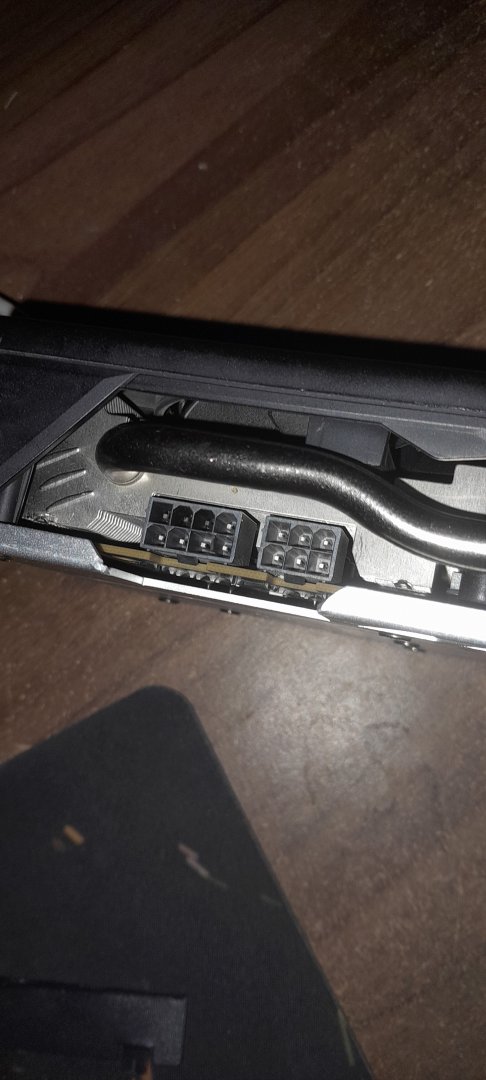

Ekran kartının güç girişi ve güç kablosu bu durumda. Ekran kartında çok bir şey yok sanırım, emin olmamakla birlikte. Zaten gücü kestiğimde oyundaydım, sistem hala çalışıyordu

Hocam geçmiş olsun. PSU soketi ve kablosu akımı taşıyamayıp çalışma sırasında ark yapmış.
Burada yapılması gereken 3 şey var.
1- Ekran kartı güç girişi pinlerindeki yanıklar temizlenecek veya soket komple değişecek.
2- PSU güç kablosu daha sağlam bir kablo ve soket ile değişecek ve o PSU'yu kullanmaya devam edeceksiniz.
3- Ekran kartı soketi işlemi sonrası yeni PSU takılacak.

Ekran kartı pinlerine ne diyorsun? Gözüme acayip kötü görünmedi işin açığı, sistemden gücü kesmeden önce de görüntü vardı dediğim gibi dolayısıyla ekran kartının pek fazla zarar görmediğini düşünüyor/umuyorum. Pinleri temizlemekten pek anlamadığım için yalandan iki tornavida değdirdim de, kartı elime almamak için çok abartmadım işin açığı.
Pinleri kıyaslayın. Parlak olanlar sağlam. Kararmış olanlar bir zımpara vs ile temizlenmeli. Ya da soket yenilenmeli. Aksi halde elektrik iletimi zayıf olur ya da tamamen kesilir.

Teşekkür ederim, söylediğiniz gibi kararmış olanları temizleyecek ve canlı bomba olmayan bir güç kaynağı edinecek; sistemi öyle kullanacağım.
