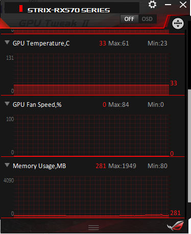

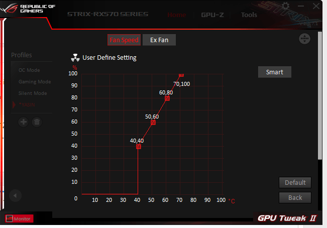

80 derece iken %50 fan hızı yetersiz olabilir ben 70 de %100 yaptım.
Az önce truckersmp(ets2) %200 ölçekleme yüksek ayarlar oyundan çıktım.
Belli ısıda belli fan ayarı yapmanızı tavsiye ederim ekran kartınızın kendi uygulamasından.
Asus rog strix rx570 e sahibim gpu tweak 2 programı ile yönlendiriyorum.

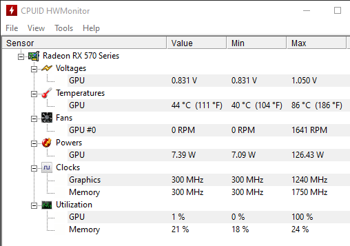

5 Dakika FurMark testi yaptım ve ekran kartım 86 dereceye kadar çıktı.
Eki Görüntüle 581361
2. dakikanın sonlarına doğru ekran kartı 85 derece gördü ve hiç düşmedi, ben de 5. dakikada testi durdurdum.

Yan camı çıkarıp tekrar test yaptım sonuç:
Kasa az hava alıyormuş haklısınız ama bence bu sıcaklık hala fazla,
Kasayı alalı 1 ay oldu sanmıyorum tozdan veya termal macundan olduğunu.
Fan ayarları mı bırakıyorum görsele bakabilirsiniz.
80 derece iken %50 fan hızı yetersiz olabilir ben 70'de %100 yaptım.
Az önce truckersmp(ETS 2) %200 ölçekleme yüksek ayarlar oyundan çıktım.
ASUS ROG STRIX RX570'e sahibim GPU Tweak 2 programı ile yönlendiriyorum.
