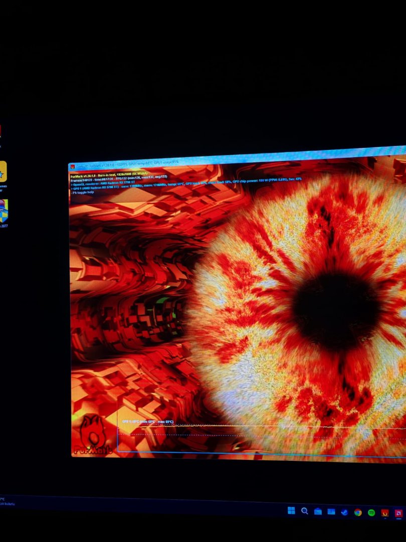

Herkese selam arkadaşlar. 2. el RX 5700 XT almayı düşünüyorum, uygun fiyata buldum. İçi açılmamış güvenlik etiketi hâlâ üzerinde, FurMark test sonuçları istedim satıcı da attı. Sizce bu değerler iyi mi, alınır mı?
Marka: Gigabyte Auros RX 5700 XT
    120,1 KB · Görüntüleme: 49
Resim net gözükmüyor. Yanlış olabilir ama;
1080p 0X MSAA 132 FPS ortalama ve Max 69 derece sıcaklık 190W güç tüketimi.
Sanki böyle görünüyor değerler de sadece FPS aşırı düşük geldi. Onun dışında başka bir durum yok. Eğer aldıysan sorun yaşarsan beni etiketleyebilirsin veya performans tatmin edici gelmezse etiketlemekten çekinme.
Daha almadım reis ama almayı düşünüyorum değerler doğru. RX 5700 XT uygun fiyatlı bir kart ama bazı kullanıcılar kartı öneriyor ve hiç sorun yaşamadıklarını öne sürüyor bazılarıda hiç önermiyor. Piyasa çok karışık 5000TL'ye RX 580 satıyorlar artık 5700 XT almaktan başka şansım yok gibi.
