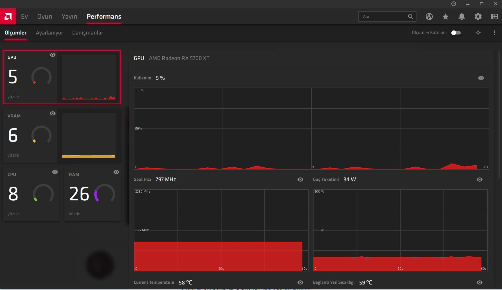

Öncelikle merhabalar dün CS:GO için özel çözünürlük oluşturdum ve oluşturduğumdan itibaren saat hızı böyle. Normal mi bilmiyorum fakat özel çözünürlük oluşturmadan önce CS:GO'da en fazla 1300 MHz'ye çıkıyordu ama şu an 2000'e kadar çıkıyor DDU ile Driver silip yükledim ancak düzelmedi. Masaüstünde bu MHz ile çalışması bana anormal geldi. Fotoğrafı oyundan yeni çıktığımda çektiğim için sıcaklık biraz fazla. Şimdiden teşekkürler.

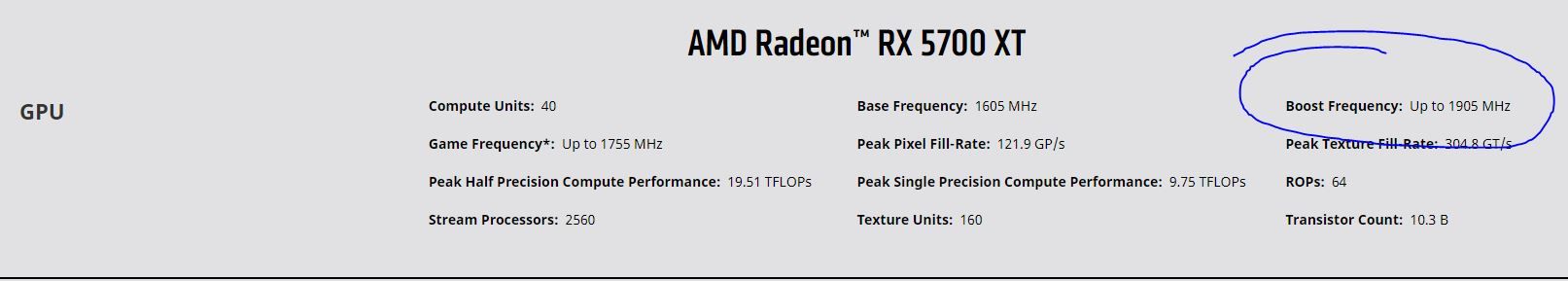

Attığınız fotoğrafa göre normal çalışıyor boşta. 796mhz ve kullanım %9. Boşta normal değerler bunlar. Oyunlarda ise 2000mhz'e kadar çıkması zaten normal. Çıkmazsa sorun olduğunu düşünürdüm. Attığım alıntı şuandan. AMD'nin resmi sitesinde 1905 mhz demiş. Ama unutmayın elinizde kart referans değil. 2000mhz e kadar çıkması normal.

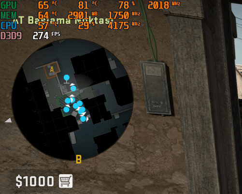

Oyunlarda boost mhz değerine çıkmasından daha doğal bireşy yok. 2 dk bekle CS GO açıp geliyorum. Hiçbir özel ayar yapmadan mhz değerlerine bakalım. 1300 mhz olarak gördüğünüz VRAM frenkansı olabilir.
Değer gördüğünüz gibi. Bir özel ayar yapmadım. Olması gereken mhz değeri bu.
