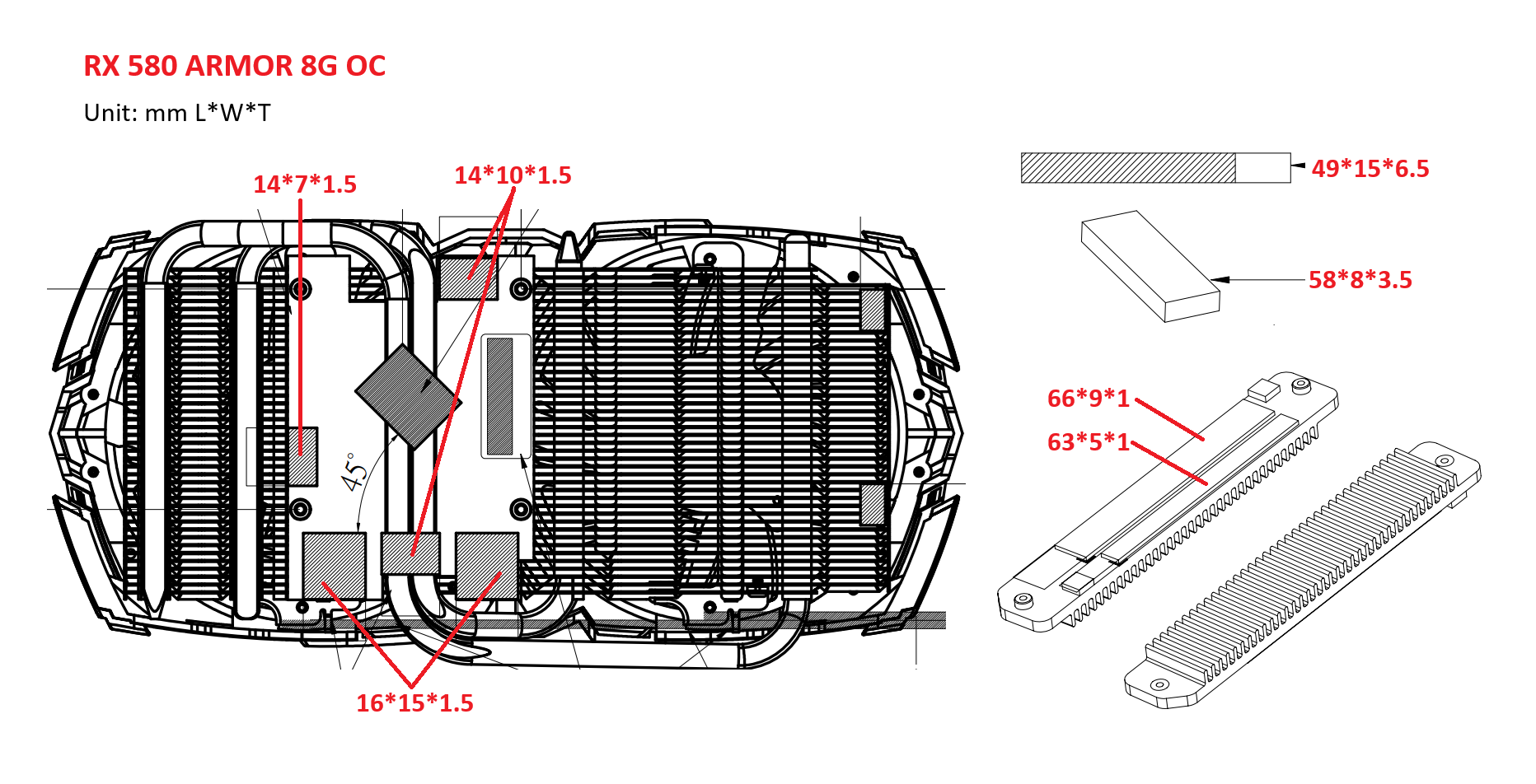

Bu ölçülere uygun almaya dikkat edin. Termal pad yüksek veya alçak kalırsa eski halinden de çok ısınabilir. Tam bi termal pad önerim yok ama ortalama birşey alsanız sıkıntı yaşayacağınızı sanmıyorum.
    387 KB · Görüntüleme: 12

Evet nemli kirli duruyo bu onemlimi peki
