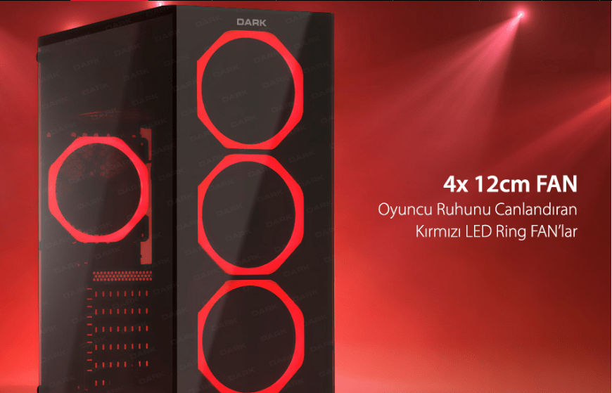

Belki hava sirkülasyonu iyi değildir.
Merhaba, kasa diğer kasalara göre daha küçük bir kasa ondan mı acaba ? ama sıcaklık degerleri normal gibi.kasanın fotografını attım.
Herhangi bir fikri olan yokmu arkadaşlar ?

İşlemciniz 75 derece fazla görünüyor. Aynı işlemci ve Ekran kartını kulanarak söylüyorum değer yüksek bende 50 - 59 derece arasında dolaşıyor Stock halde. Kule tipi işlemci soğutucu lazım. Bütçeniz yoksa yaz ayında yan kapağı açık kullanmayı deneyin. Ekran kartı ısısı normal. MSI Afterburnerla Fan hızlarını yükseltip test edin sonra farkettimi paylaşın.
Bence yüksek ihtimalle arkadaşın bahsettiği şey ısınmadan. Benim eski PC de Gta 5 oynarken 1 saatden sonra kasmaya anlık takılmalara sebep oluyordu. İşlemci 80 derecelerde gezerken. Eski işlemcim "i5 2400"dü. Bende merak ediyorum sonuçları paylaşırsanız sevinirim.
İşlemciniz 75 derece fazla görünüyor. Aynı işlemci ve Ekran kartını kulanarak söylüyorum değer yüksek bende 50 - 59 derece arasında dolaşıyor Stock halde. Kule tipi işlemci soğutucu lazım. Bütçeniz yoksa yaz ayında yan kapağı açık kullanmayı deneyin. Ekran kartı ısısı normal. MSI Afterburner'la Fan hızlarını yükseltip test edin sonra fark ettimi paylaşın.
