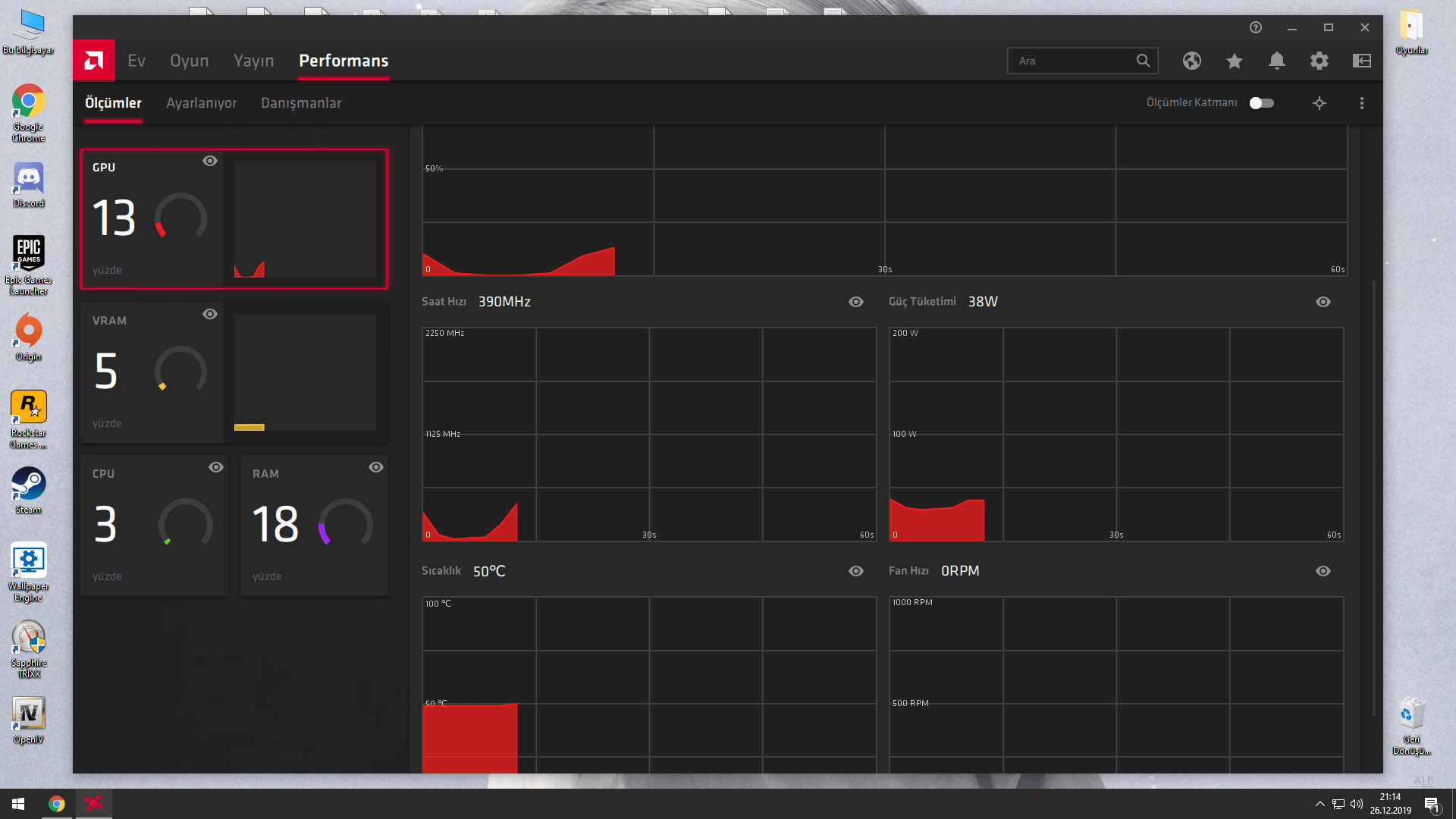

Sapphire Nitro+ modelini kullanıyorum kasam Cooler Master MB511. Oyunlarda 70-75 arası normal gibi geldi ama, sizce boştayken sabit 45 olması normal mi? 45 derecenin altına düşmüyor hiç.

Bulunduğun oda soğuksa 25-30 derecede çalışır. Oda normal ısıdaysa 40-50 derece arası çalışır. Bunlar kart boştayken normal sıcaklıklardır. Fanlar 60'ta çalışmaya başlar.
Kötü bir değer değil. Oda sıcaklığına da bağlı tabi ama 45 bir tık fazla gibi. İçinizin rahat etmesi için fan ayarı özelleştirme kısmından boşta da fanın %20 gibi bir değerde çalışmasını sağlarsanız sıcaklık düşer.
Yazın olsa iyi bir değer ama kış için biraz fazla oda sıcak mı ?
Nitro 5700XT kullanıyorum. Boştayken 49-54 arasında dolaşıyor. Oyunda rekor sıcaklık 72 derece.
Bir moderatör arkadaş fanlar çalışmadığı için normal demişti.
Fazla gibi biraz , tozlanmış olabilir veya termal macunu kurumuş olabilir bir kontrol etmekde fayda var bu mevsimde fazla gibi.
Daha Pc yeni bir hafta bile olmadı bu kadar çabuk mu kuruyor termal macun.

O ayarı nasıl yapabileceğimi anlatır mısın ? Bu arada hayır oda sıcak değil ara ara camı bile açıyorum sigara kullandığımdan dolayı oda buz gibi oluyor.

Benimde oyunda max. 75 derece falan oluyor onu sorun etmiyorum zaten de bilmiyorum fan çalışmasa bile hiç bir yük yokken üstünde 45 derece biraz anormal göründü.
