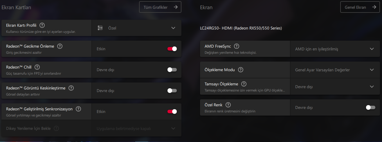

Freesync dahil tüm senkronizasyon özelliklerini ve hdmı kullanıyorsanız radeon içerisinden hdmi bağlantı güvenliğini kapatıp deneyebilirsiniz isterseniz.
FreeSync dahil tüm senkronizasyon özelliklerini ve HDMI kullanıyorsanız Radeon içerisinden HDMI bağlantı güvenliğini kapatıp deneyebilirsiniz isterseniz.
Teşekkür ederim denerim bugün.

Yani olması gereken o diyen bi kesim var pc sinde valorant olduğundan bile şüpheliyim eğer valo yüklüyse afterburner değerlerini atarmısın eğer %40 gpu kullanıyprsa %100 getir bi oynamayı dene
PC'ye format attığım için mecbur telden çekip attım.
