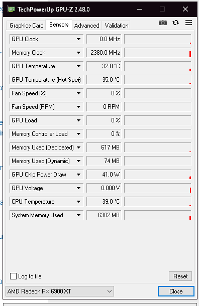

Log olarak nasıl paylaşacağım bilmiyorum ama şunu atabilirim.
GPU-Z'de solda en altta log to file tiki var oradan.
Furmark testinin ekran görüntüsünü atabilir misin soldaki panleller net olacak şekilde.

Eki Görüntüle 1534755
Tamamdır indirip atacağım.

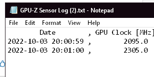

Yaklaşık 5 dakika PUBG oynayıp kaydettim.
  • GPU-Z Sensor Log.txt
    1,1 KB · Görüntüleme: 52
Log to file basınca direk indirdi tik seçili kalmıyor anlamadım.
Tamam halledebildim 3-4 dakikalık log kaydı bu.
Sadece GPU kullanımı bir kere %6'ya düşmüş onda da alt-tab atmış olabilirsin ya da menüye dönmüş olabilrisin. Genel olarak GPU kullanımı +%90'larda hep.
