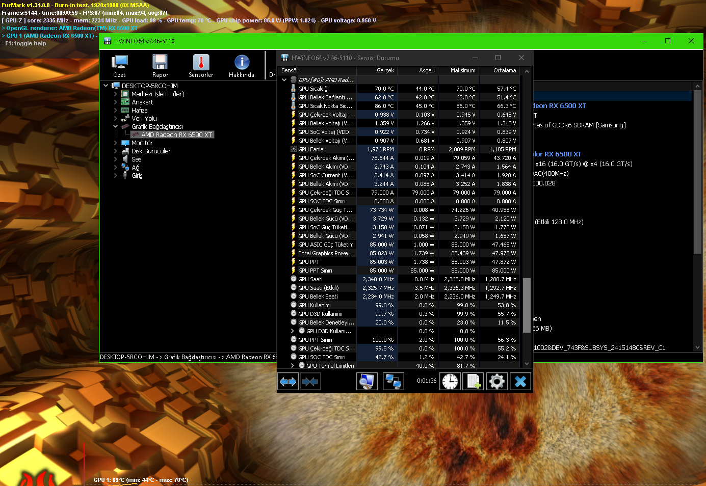

Anti alising i 8X yaptığımda sabit 13 FPS alıyor 0 da ise 89 oluyor. Bahsettiğiniz uygulamaya bakacağım teşekkürler.
Böyle mi olacak hocam.
Evet, tam olarak böyle. Bu görselden yola çıkarak önceki mesajımda yanlış bir çıkarımda bulunmuşum; 50 derecenin yük altındaki sıcaklık olduğunu düşünmüşüm.
GPU ve bellek sıcaklığı yük altında normal görünüyor ama en sıcak nokta yüksek. Muhtemelen kasanın hava akışından kaynaklıdır. Frekans hızlarında sorun varmış gibi durmuyor, sonuçta oyunda değil, teknik test yapıyorsun. Hangi modeli kullanıyorsun bilmiyorum ama en tepede 85W kullanmaması, daha çok kullanması gerekiyor. Sapphire olan model tek başına 130W TDP'ye sahip. Sistemin tamamını belirtir misin?

Kart 107W TDP'ye sahip. Sistem de dengeli. Muhtemelen kasadan dolayı biraz fazla sıcak çalışıyor. 0 maliyetle yapabileceğin en iyi şey yan kapağı çıkarmak olur. Oyunlarda FPS sorunu yaşıyor musun?

İşlemci kaynaklı olabilir ama şöyle olabilir, ekran kartın bu haldeyken işlemciyi stok soğutucuyla kullanıyorsan ısınıp hızını kesiyordur. Ayrıca anakartın PCIe 4.0 destekliyor. Test esnasında PCIe 4.0'da çalıştığından emin miyiz? Buna da en iyi GPU-Z'den bakabiliriz.
