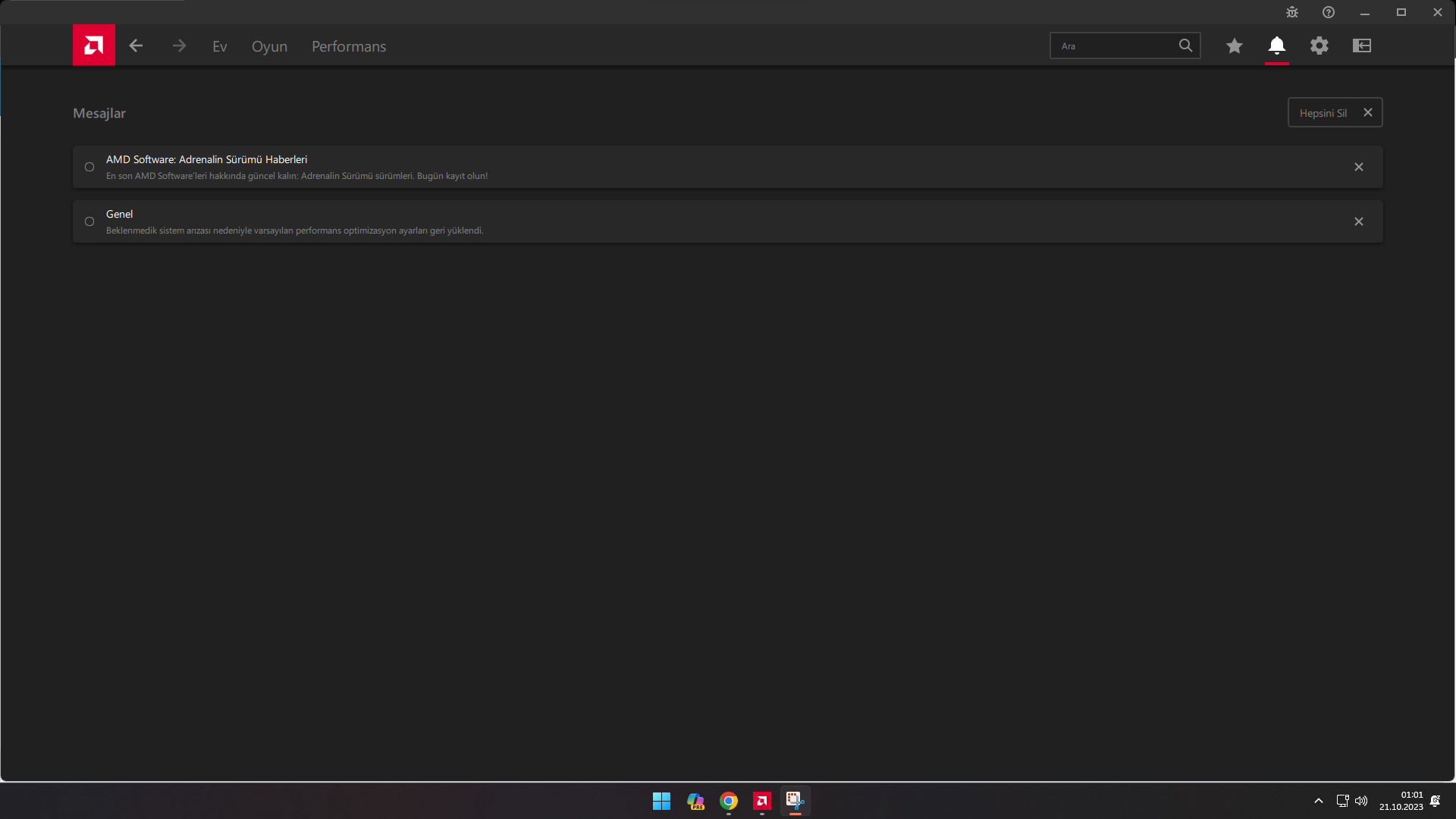

RX 550 ile hiçbir şekilde bu hataları almıyordum. 6500'e geçtim (4 ay önce) bu hatayı oyunlarda ne zaman grafik ayarları ile oynasam, çözünürlüğü değiştirsem ekran kartı çöküyor. Beyaz, mavi, yeşil her türlü ekranı alıyorum. Açmayı denediğim üçüncü seferde rahat bir şekilde oyunları oynuyordum. 4 ay boyunca sabrımı çok zorluyordu. 1 hafta sonra oyun oynamak için açtığımda bugün de tekrarlayınca artık yeter deyip sürekli uzak durmaya çalıştığım AMD OC/UC ayarlarını yapmak istedim. Doğru MHz, voltaj ayarlarını yapsam da bu sefer oyunlarda çökme yaşamıyorum (aksine oyunlarda performans aşırı derecede arttı) fakat bu sefer de oyunu sorunsuz bir şekilde kapattığımda bu yaptığım ayarlar sıfırlanmış oluyor.
Çok fazla test yaptım arıza vs var mı diye yok ve 1 aydır kullanıyorum. Eski Intel sistemimde de 6500 ile de 3 ay bu sıkıntıyı yaşadım. Ekran kartında mı bir arıza var yoksa başka bir şey mi yapmam lazım yardımcı olursanız çok sevinirim.
Ne kadar CMD, ıse vs kodları yazmam gerekirse yazdım, her şey güncel, RAM testi yaptım, güç seçeneklerini ayarladım, psu/kasa yeni ve güç yeterli) yani yapılacak her şeyi yaptım. Şu an bu sistemde kasa/anakart/ram/power vs her şey değişti ama tek değişmeyen bu hata. Öyle lanet bir şey ki 2 farklı kasa, 2 farklı anakart, 2 farklı sistem ve 2 farklı RAM devirdi yine de bitmedi...
Eki Görüntüle 1984397
Yok hocam olay sadece renk değiştirme değil. Benim bahsettiğim şey oyunu açtığımda direkt gri, yeşil vs renkleri aldıktan sonra ekran kartı çökmesi ile "Sistem arızası nedeniyle varsayılan performans optimizasyon ayarları geri yüklendi" uyarısı almam. Sadece renk almasam da oyunu normal bir şekilde açsam bile grafik/çözünürlük ayarlarını değiştirsem veya oyunu alta alsam bile direkt çöküyor.Çözüldü: Gamepower monitör oyun oynarken renk değiştiriyor Şu konuma bakar mısınız aynı hata mı?
Kısaca her şekilde çöküyor, restartlayınca yine çöküyor en son halime acıyıp açıyor.Yok hocam olay sadece renk değiştirme değil. Benim bahsettiğim şey oyunu açtığımda direkt gri, yeşil vs renkleri aldıktan sonra ekran kartı çökmesi ile "Sistem arızası nedeniyle varsayılan performans optimizasyon ayarları geri yüklendi" uyarısı almam. Sadece renk almasam da oyunu normal bir şekilde açsam bile grafik/çözünürlük ayarlarını değiştirsem veya oyunu alta alsam bile direkt çöküyor.
Hocam ben hep OC yapmaktan uzak duran birisi oldum. İşlemcide olsun ekran kartinda olsun bir kere bile yanaşmadım. 4 aydır bu sorunu yaşıyınca ve bu süreçte kasa/power/anakart/ram değiştikten sonra bile aynı ekran kartıyla aynı sorunları yaşayınca ve yapmam gereken her şeyi yapınca bugün canıma tak etti. Abartı olmayacak mhz ve voltaj değerleri girdim bu sefer çökme olmadı ama kapattıktan sonra kendi kendine varsayılana aldı. Garantiye mi versem ekran kartını diye düşünüyorum.Bilgisayarı açtığımda Radeon Software'dan performance sekmesindeki tüm ayarları varsayılana alıyorum ve 1 kere bile hata almıyorum. Nedenini bilmiyorum ama orası sürekli kendi kendine OC yapıyor ve WattMan hatasına sebep oluyor.
