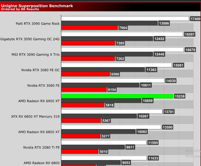

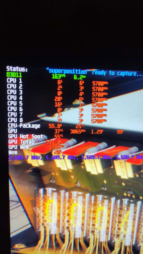

6900XT varsayılan bellek hızı 2000Mhz ve ben 2420Mhz FT2 ile kullanıyorum. Gerçekten %10 etkisi var. Aşağıya aldığım skorun frekanslarını ve sıcaklıklarını attım.
3065Mhz Core clock + 2420FT2 memory.
Stok 6900XT'den yaklaşık 7k daha fazla skor alıyorum. Aşağıya chart bırakıyorum. Beyaz olan barlar 4K optimized skorları.

6900XT varsayılan bellek hızı 2000MHz ve ben 2420MHz FT2 ile kullanıyorum. Gerçekten %10 etkisi var. Aşağıya aldığım skorun frekanslarını ve sıcaklıklarını attım.
3065MHz Core clock + 2420FT2 Memory.
Stok 6900XT'den yaklaşık 7K daha fazla skor alıyorum. Aşağıya chart bırakıyorum. Beyaz olan barlar 4K optimized skorları.

Hocam fark ediyor mu bilmiyorum ama ilk attığınız fotoda 8K sizinkinde 4K optimized yazıyor.
Yazdığımı okudun mu bilmiyorum ama beyaz barlar 4K optimised dedim.
