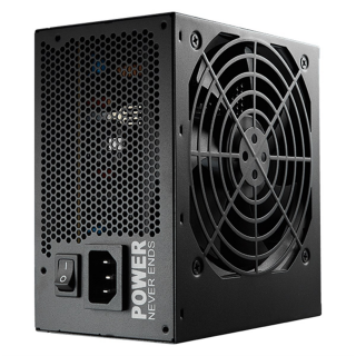

1. ürün Cougar'ın 700W'lık bir ürünü Almanya'da üretiliyor diye biliyorum (fiyat konusunda içime en çok ısınan model)
2.ürün FSP'nin 700W'lık bir ürünü aynı ürünün 650W ı ile arasında 160 TL gibi bir fark var o yüzden listeye eklemedim.
3. ürün Deep cool un 750W'lık bir modeli.
4. ürün yine FSP'nin bir ürünü fakat bu ürünü 2.el olarak sıfır ürün almayı planlıyorum (800TL)
Öncelikle, Cougar PSU üreticisi olmamalı ki STX 700 modeli de HEC isimli Tayvan menşeili bir PSU üreticisi tarafından üretiliyor.
Attığınız ürünler arasında H3 Pro tercih edilebilir ama 1190 TL civarına çıkabiliyorsanız ve 600W yeterse;
650W olsun derseniz, bütçeyi az yükseltip;
Attığınız FSP GSM Lite Pro'yu çok beğendim fakat fiyatı biraz yüksek geldi benim attıklarımı iyiden kötüye sıralasanız nasıl bir sıralama yaparsınız?
Ve 2.sorum 4.sıradaki 2.el sıfır FSP almak mantıklı mı?
Cougar psu üreticisi değil yine bunu Tayvanlı şirketler üretiyor cougar sadece ismini basıyor. Bu bütçeye sağlam bir 650w iyi gider.
Cougar PSU üreticisi değil yine bunu Tayvan'lı şirketler üretiyor Cougar sadece ismini basıyor. Bu bütçeye sağlam bir 650W iyi gider.
Sizin önerebileceğiniz bir ürün var mı bu fiyatlar arasında.
Çünkü ileriki zamanlarda sisteme 3070 ti ekleyebilirim
600w de yeterli oluyor o karta. Bunu alabilirsiniz zaten yukarıda atmışlar.
650w olsun derseniz bu olabilir.
anladım tamamdır çok teşekkür ederim
Ve son soru olarak sizce kullanılmamış veya az kullanılmış faturalı garantili 2.el PSU alınır mı?
XPG Pylon marka.
Sağlamsa garantisi varsa alınır. Psu garantileri uzun oluyor.
Pylon'un 5 senelik garantisi var.
Tamamdır yardımlarınız için hepinize çok teşekkür ederim.
