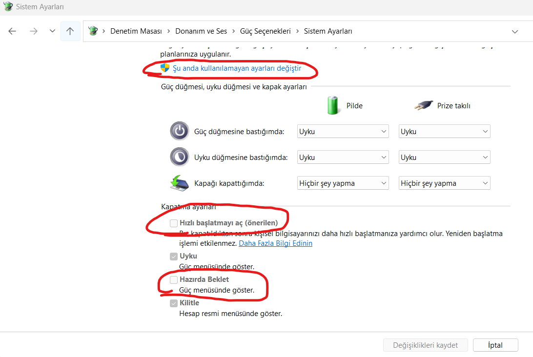

Yukarıdaki işaretlediğim yeri seçtikten sonra Hızlı başlatmayı aç ve Hazırda beklet seçeneklerindeki tik işaretliyse kaldırmayı deneyebilirsiniz. Ekran görüntüsündeki gibi olması gerekiyor.
Onu da yaptım fakat hala düzelmedi sanırım başka yapacak pek bir şey kalmıyor. PSU da sorun olabilir mi? Yani çalışmasında vs hiçbir sorun yok aslında ama kapatınca böyle bir durum oluyor.
