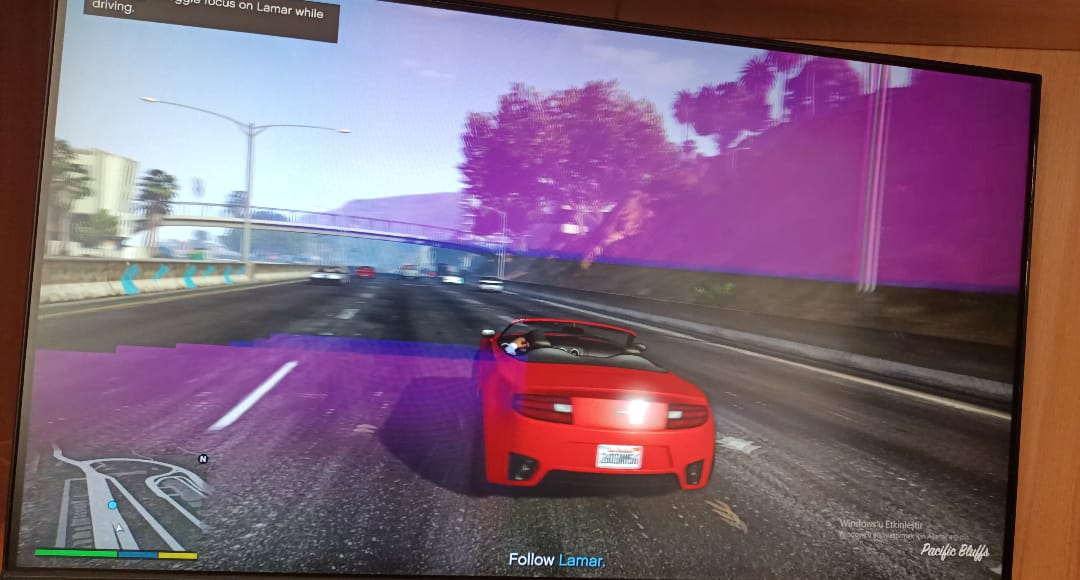

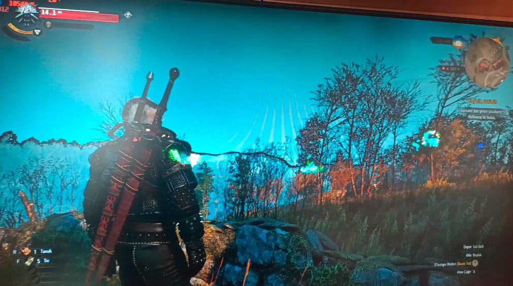

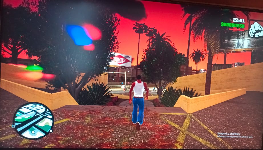

Herkese merhaba, arkadaşlar 1 ay önce farklı şehirden biriyle RX 6700 XT ekran kartı takası yaptım ve dolandırıldım.
Adam ekran kartında sıkıntı yok demişti ama bozuk maalesef ve gönderme şansım yok.
Konuya gelecek olursak ekran kartı resimlerdeki gibi her oyunda görüntü bozulması yapıyor.
Driverları DDU ile silip tekrar kurdum format attım nafile.
İnternette de araştırdım fakat hiçbir yerde bu sorunu bulamadım, lütfen yardım edin.

Sıcaklıklar ne alemde? hwinfo GPU sekmesi altındaki bölümü resim olarak atar mısınız? Bu bozulmalar oyun başlar başlamaz mı oluyor? yoksa bir süre sonra mı ? Vram sorunları genelde küçük karelerden ya da çizgilerden oluşur. GPU çipindense böyle renk bozulmaları gördüm ben daha çok.
Sıcaklıklar ne alemde? HWiNFO GPU sekmesi altındaki bölümü resim olarak atar mısınız? Bu bozulmalar oyun başlar başlamaz mı oluyor? Yoksa bir süre sonra mı? VRAM sorunları genelde küçük karelerden ya da çizgilerden oluşur. GPU çipindense böyle renk bozulmaları gördüm ben daha çok.
Hocam sıcaklıklar normal 70 dereceyi geçmiyor. Tam yükte FPS değerleri de normal bu görüntü bozulmaları da bazı oyunlarda anlık ve çok sık bazı oyunlarda ise devamlı.
Yapabiliyorsan 15 dakika boyunca 8X MSAA açıkken FurMark ve 1080p Extreme ayarlarda Superposition Benchmark yap. İki testte de başlangıçta/ortalarda kapanmalar oluyorsa besleme arızası olabilir ancak pek sanmıyorum beslemeden kaynaklandığını. VRAM gibi duruyor, belki de kullandığın kablodan veya darbe alması sonucu porttan da kaynaklı olabilir.
Elinde farklı türde kablolar varsa dene (DisplayPort ve HDMI). Testleri yap, PCI güç bağlantıları tam oturmuş mu kontrol et. PSU'n kaç W bu arada? Bazı durumlarda voltaj/güç yetmediğinde de bu tarz bozulmalar olabiliyor.
Kablodan olduğunu düşünüyorum kontrol etmende fayda var.
Kablo, monitör yada GPU arızası var maalesef. Yani yazılımsal bir şey yapamayız.
monitorde olduğunu sanmıyorum farklı ekran kartında bu sorun yoktu dp kablosunuda hdmi kablosunuda denedim sonuç aynı sanırım gpu arızası ama aklıma ekran kartına takılan güçlü kablosu bozuk olabilirmi sorusuda gelmiyor değil
