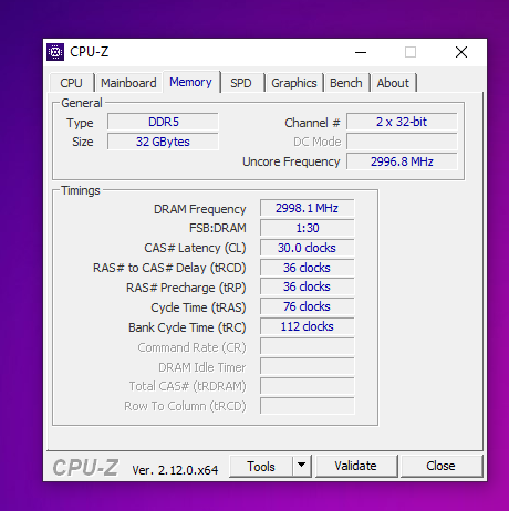

Hocam DDU ile ekran kartını güvenli modda silip sıfırdan tekrar yükledim yarım saate yakın mavi ekran veren oyunu oynadım arkasına diğer oyunlara geçtim şu ana kadar herhangi bir hata vermedi. Teşekkür ederim ilginiz için. Ekstra bu konudan bağımsız bir şey daha sorayım hocam; ben corsair in dual özellikli 6000 mhz hızında çalışan 16*2 gb ramlerini aldım fakat cpu z de dual olarak görünmüyor herhangi bir yerde de dual yazmıyor sistemde. Bunların single mı yoksa dual mi çalıştığını nasıl öğrenebilirim ?
Hocam CPU-Z ile bakınca bu şekilde görünüyor2*32 bit, ayrıca biostan baktığımda frekans hızı 6000 Mhz görünmesine rağmen burada 3000 Mhz görünüyor
