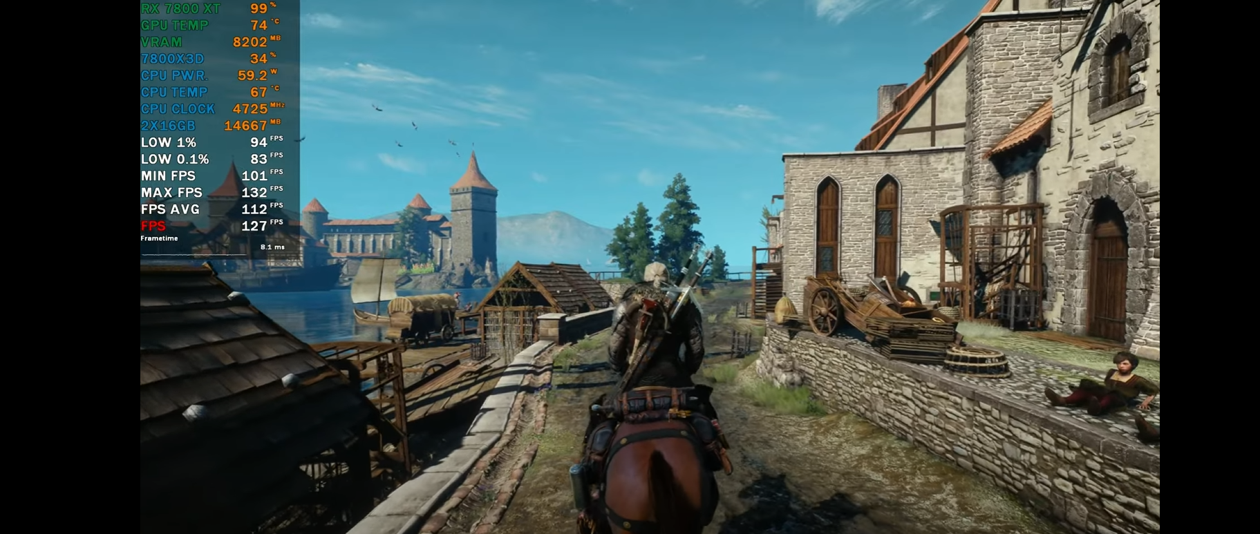

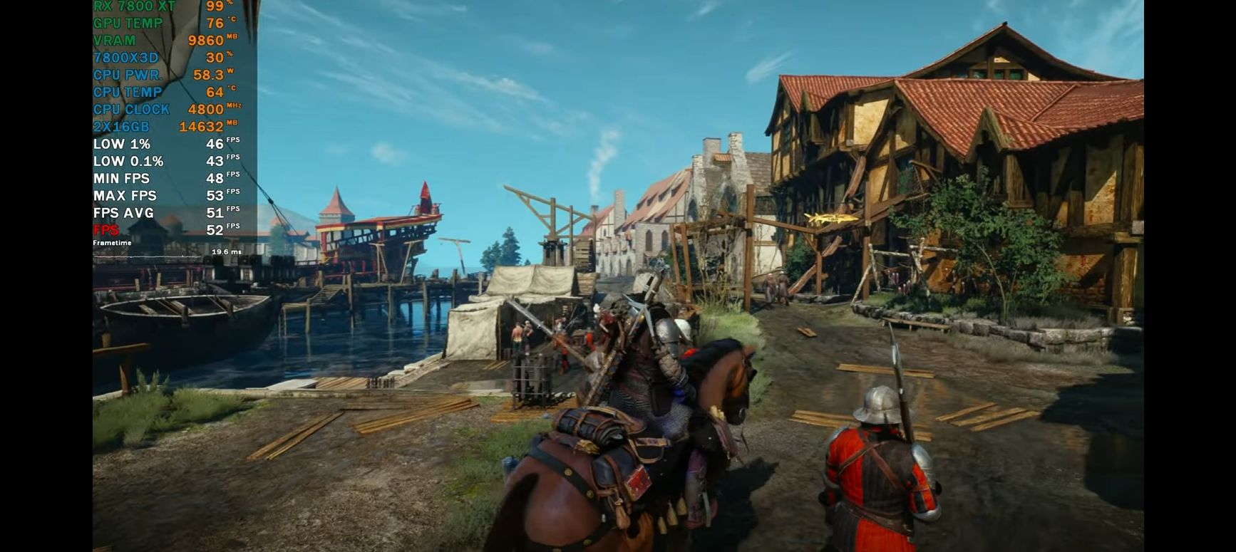

Ayrıca benchmark için baktım normal duruyor. Siz muhtemelen Ray Tracing açık oynuyorsunuz. Malesef amd kartlarda RT işlemi Nvidia kartlara göre geride olduğundan daha çok FPS düşüşü oluyor. Üst tarafta RT açık alt tarafta ise kapalı farklara bakabilirsiniz.

Eki Görüntüle 2050928
Ayrıca benchmark için baktım normal duruyor. Siz muhtemelen Ray Tracing açık oynuyorsunuz. Maalesef AMD kartlarda RT işlemi NVIDIA kartlara göre geride olduğundan daha çok FPS düşüşü oluyor. Üst tarafta RT açık alt tarafta ise kapalı farklara bakabilirsiniz.
