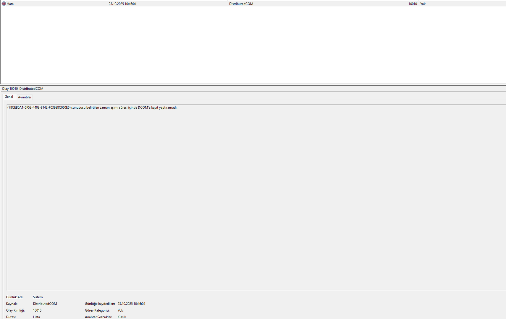

Dosya direkt atılmıyor burdan. Ekran görüntüsünü atıyorum.
Hata olan oyun oynarken oldu. Diğeri ise bilgisayarı ilk açtığımda oldu.

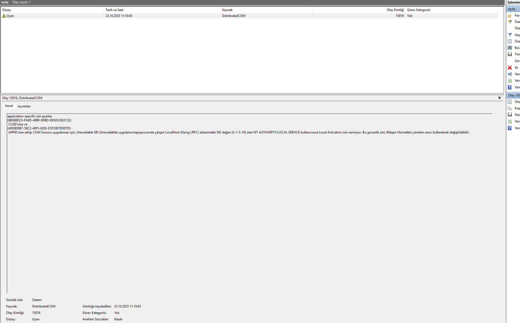

Dosya direkt atılmıyor burdan. Ekran görüntüsünü atıyorum.Eki Görüntüle 2592305Hata olan oyun oynarken oldu. Diğeri ise bilgisayarı ilk açtığımda oldu.Eki Görüntüle 2592304
Araştırdığım kadarıyla;
{683B0A52-F4D9-4F9E-9E8C-E188B65C5062} kimliği, bu hatanın AMD Adrenalin yazılımı veya ilgili bir grafik sürücüsü bileşeniyle ilişkili olabileceğini gösteriyor. Bu GUID, AMD’nin COM tabanlı servislerinden biriyle (örneğin, driver hizmetleri) eşleşiyor olabilir.
Sorunun kaynağı hâlâ değişmedi hatta "+1" oldu diyebilirim.
Önümüzde seçenek sayısı ikiden üçe çıktı.
Sürücü Instabilitesi veya Güç Sorunu daha önce tahmin ettiğimiz problemlerdi. Şimdi COM kimliği çakışması problemi de yaşıyor olabiliriz diye düşünüyorum.
Sorunun COM izinlerinden dolayı meydana gelip gelmediğini de kontrol edelim. Bunu kontrol etmek, ekran kartıyla ya da PSU ile uğraşmaktan çok daha kolay.

Birebir aynı karta sahip olduğumuz için bende kontrol ettim. Bende böyle bir COM kimliği yok.
Eğer sizde varsa;
Bu bileşenin üzerine:
"Sağ Tıkla" -> "Özellikler" -> "Güvenlik" sekmesi -> "Başlatma ve Etkinleştirme İzinleri"ni düzenle.
Açılan pencerede tekrardan "Düzenle'ye" bas.
Kod:
NT AUTHORITY\LOCAL SERVICE
ekle ve bu yine bu menüde "Yerel Etkinleştirmeye" izin ver.
Değişiklikleri kaydet ve sistemi yeniden başlat, tekrardan bir test yap.
Sorun çözülürse, COM kimliklerinde ki corruption'dan ötürüdür.
Sorun çözülmezse yine iki ana problemimiz kalıyor.
Bunları da çözmek için bu mesajın en üstünde yer alan kısmı deneyin. Ya da ekran kartınızı iade edin.
